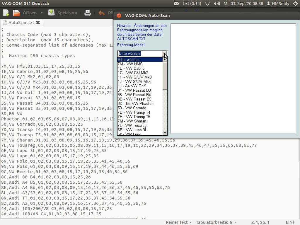

Besagte AUTOSCAN.TXT wollte ich mir mal genauer anschauen. In dem Verzeichnis von VAG-Com fand ich AutoScan.txt. Da drin fand ich als Eintrag zu der Option die ich immer nutze:
7M,VW Sharan,01,02,03,08,09,15,16,17,18,19,29,36,37,39,45,46,55,56
Ok, wenn man sich damit beschäftigt findet man heraus, das „7M,VW Sharan“ eben das ist was man in diesem Pulldown auswählt. Die Zahlenkolonne mit den Kommata dazwischen sind die Steuergeräteadressen die angesprochen werden. Da sind ja einige bei die mir im Protokoll des Autoscan nicht angezeigt werden …

und so weiter. Dabei sind jeweils die zweistelligen Zahlen hinter „Adresse“ interessant. Diese tippt man so in die AutoScan.txt wie dort die anderen Fahrzeuge stehen.
Nochmal eine Originalzeile:
Und hier die Zeile die exakt auf mein Auto zugeschnitten ist:
7M,VW HMS,01,03,15,17,25,33,35
Im direkten Vergleich sieht man, das da einige Steuergeräte in meinem Fahrzeug nicht verbaut sind … Andererseits hat mein Wal ein paar Steuergeräte, z.B. Adresse 25, die garnicht im Autoscan berücksichtig wurden.
Bei der Vergabe des Namens muss man übrigends aufpassen! In der AutoScan.txt steht „Description (max 15 characters)“. Irgendwie zählt RossTech da aber anders als ich. Wenn da ein Zeichen zuviel steht, findet man seine angepasste Einstellung nicht. Also besser kurz fassen.
Die Auflistung der Voreinstellungen im Pulldown von VAG-Com geschieht nicht in alphabetischer Reihenfolge, sondern in der Reihenfolge in der die Zeilen in der AutoScan.txt stehen. - Getestet von mir mit VAG-Com 3.11 und ruebow mit VCDS -

Hiho!
Das dachte ich anfangs auch … Aber im Pulldown stehen sie bei mir nicht in numerischer Reihenfolge, sondern in der Reihenfolge wie sie in der AutoScan.txt stehen:
Ganz unten im Pulldown steht bei mir nochmal ein 7M - Alhambra und da drunter direkt der 1U - Skoda Octavia.
Kann natürlich sein, das das bei anderen VAG-COM - Versionen anders ist. Ich teste hier mit 3.11
Gruß - Wolfgang
