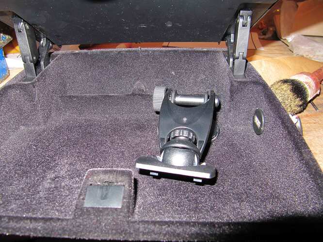

So, ich bin jetzt endlich fertig.
Das KI hab ich letztlich doch nicht ausgebaut. Lediglich die obere Lenksäulenverkleidung musste ab. Die Kabel ließen sich dann recht problemlos vom Ausschnitt des Ablagefaches zum Sicherungskasten ziehen.
Hier das Ergebnis:
Und im eingebauten Zustand:
Ein kürzeres USB-Kable ist bereits bestellt. :lol:
In meinem Album hab ich noch ein paar weitere Fotos.
