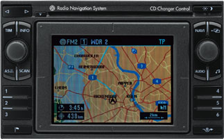

du hast es schon richtig erkannt. Bei den SGA werden die alten MFD`s eingebaut.Doppel-Din mit den (alten) bekannten Features.

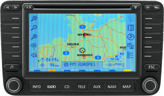

Bei den anderen Modellen gibt es das neue MFD 2, welches, so wie ich weiss (korrigiert mich, wenn ich falsch liege) sowohl als CD-Version, als auch als DVD-Version angeboten wird. CD ist klar, immer nur ein Land, DVD hat dann (West-) Europa drauf. Ansonsten konnte ich zwischen den beiden neuen Versionen keine weiteren Unterschiede erkennen. TMC, TIM, alles gleich. Warum man 2 Versionen anbietet, hat sich mir auch noch nicht erschlossen. Aussehen tut das Ding so, passt also (nicht ohne weiteres) in einen Sharan.

Das MFD2 ist einfach das Nachfolgeprodukt des MFD.
Beim Design des MFD2 wurde nicht auf das Doppeldin-Mass Rücksicht genommen und daher kann das MFD2 nur bei neu entwickelten Fahrzeugen (seit dem Touran und T5) eingebaut werden

TMC gibt es, muß extra bestellt werden, ist ein weiteres Hardware-Teil.
CD meines Wissens nur Länderspezifisch. Wenn du nach I willst musste eine I - CD haben.
Im Navi ist nix ohne CD.
Ist halt in die Jahre gekommen das Teil und mit Sicherheit sein Geld nicht mehr wert (habe eins, daher darf ich das sagen!!)

Es gibt auch eine CD „Major Roads of Europe“ mit der Du Europaweit navigieren kannst, allerdings sind dort nur „Hauptstrassen“ drauf. Kleinere Strassen und Gassen wirst Du damit vermutlich dann nicht finden.
Sonst brauchst Du eine Deutschland-CD, eine Alpen-CD (deckt den Süden Deutschlands, Österreich, die Schweiz und den Norden Italiens ab) und, wenn es weiter runter gehen soll auch noch eine Italien-CD, wobei die Navigation immer nur innerhalb des Erfassungsgebietes der CD funktioniert. (Du musst also von Grenzübergang zu Grenzübergang navigieren)
