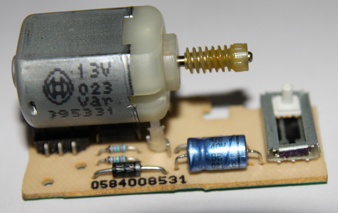

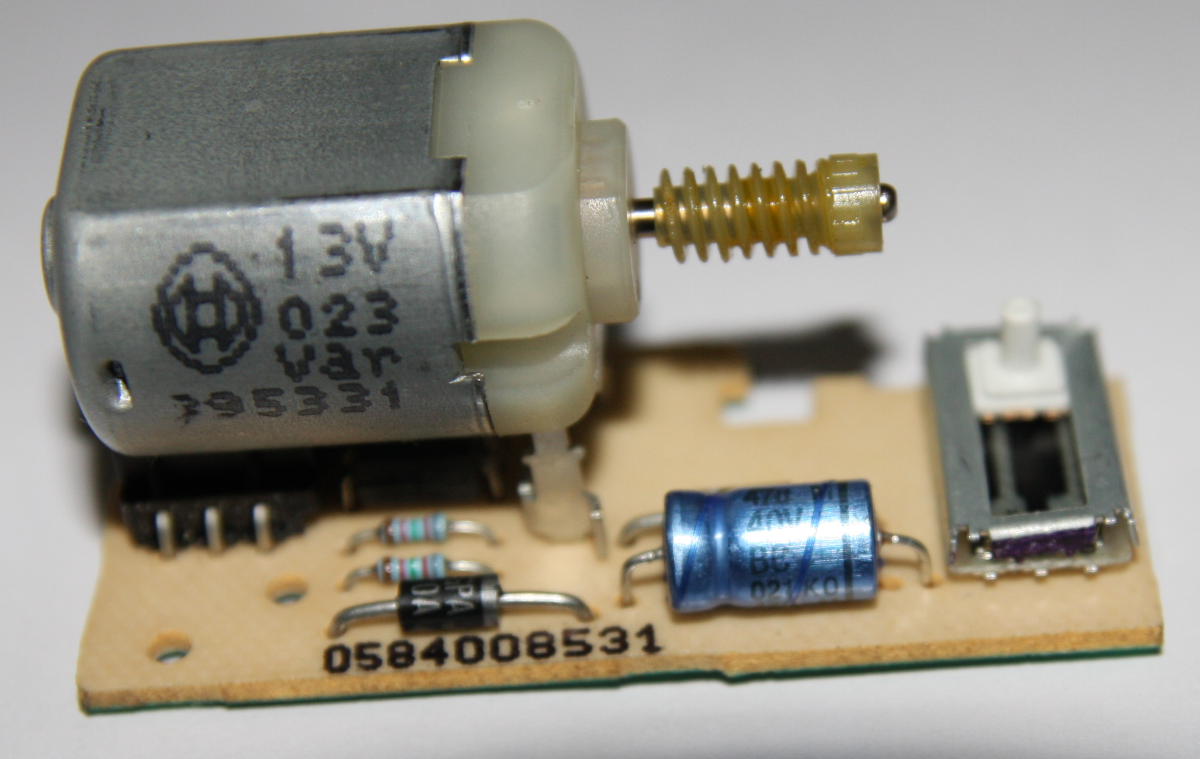

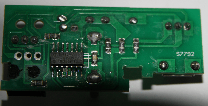

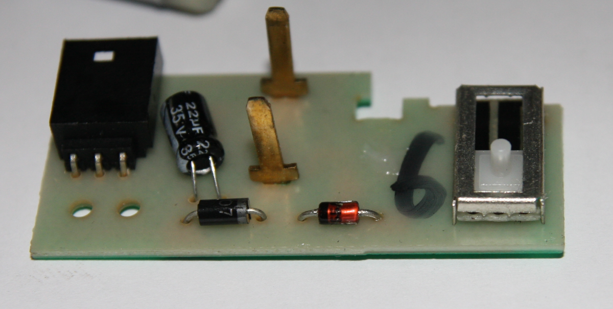

Edit: Fotos hinzugefügt:
alte Platine von oben
alte Platine von unten
neue Platine von oben
neue Platine von unten

Hab meinen Ersatzstellmotor mal aufgemacht und ganz ähnliche Ansichten wie @ruebow erhalten. Die Wege hab ich nicht gemessen, aber ich würde lieber einen nicht ganz gleichen Motor nehmen als einen defekten zu haben
@ruebow kann es sein, dass du die Bilder 2 und 4 tauschen musst? Beim Bild selbst stimmen die Bezeichnungen dann wieder
@tricker Ich hab noch mal nachgeschaut und keinen Bilddreher erkennen können. Kannst Du Deinen Verdacht noch mal genauer beschreiben?
Gruß ruebow
@ruebow Ja klar: Bild 1 Überschrift - alte platine von oben, sehe ich auch so.
Bild 2 - Überschrift - alte Platine von unten, im Bild steht aber die Nummer mit dem Buchstaben E, das ist aber die neue Platine und sie sieht auch so aus.
Genau umgekehrt bei Bild 4 - da steht neue Platine und im Bild selbst das A.
Ich hoffe ich konnte mich verständlich ausdrücken
Ich habe doch 1J0941295A (für Halogen) neu gekauft, hätte aber nach ETKA 1J0941295E (für Xenon) nehmen müssen.
Deswegen ist es doch richtig, wenn ich die alten Bauteile mit E bezeichne und die neuen mit A. Oder ich stehe völlig auf dem Schlauch.
Was auch komisch ist: auf meinem alten Gehäuse steht auch 1J0941295A, aber mit einer weiteren Nummer 0 307 853 305. Die Halogener im Netz werden immer mit A und 0 307 853 304 bezeichnet.
