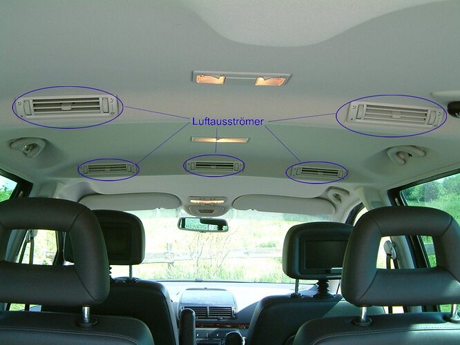

Doppel-Climatronic
Die Doppel-Climatronic hat zusätzlich zum Verdampfer im Armaturenbrett einen 2. Verdampfer im Seitenkasten hinten links.
Der 2. Verdampfer gibt seine Kaltluft über insgesamt 5 Ausströmer im Dachhimmel ab.
Bei der Doppel-Climatronic kann die Temperatur hinten bis zu 3°C wärmer oder bis zu 3°C kälter als vorne eingestellt werden.
Wie erkenne ich ob mein SGA Doppelklima hat?
Das auffälligste Merkmal ist der Dachhimmel.
Hier hat nur die Doppelklima die 5 zusätzlichen Luftausströmer.

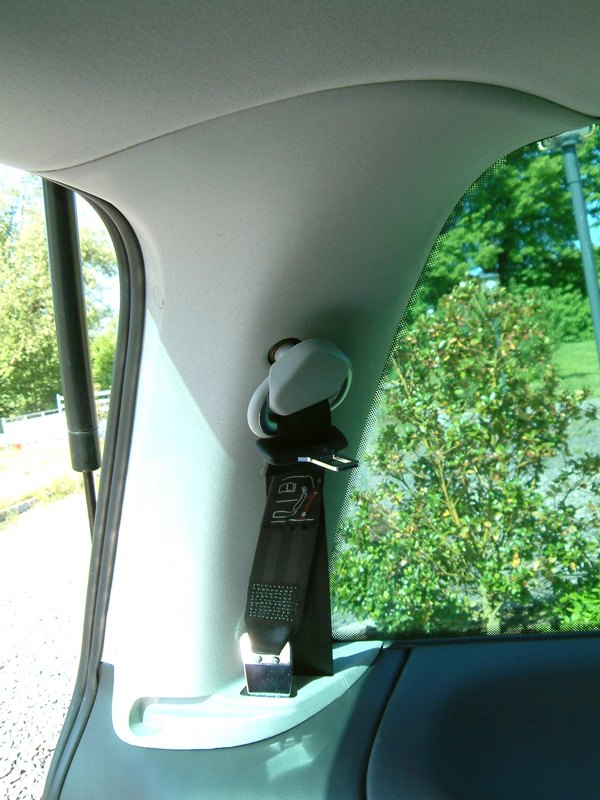

Wegen des Platzbedarfes für die Luftführung ist Doppelklima nicht in Verbindung mit Schiebedach möglich:
Die Verkleidung der D-Säule links ist voluminöser, weil dahinter der Luftkanal ins Dach führt.
Aus diesem Grund ist bei Doppelklima das Seitenfenster links immer fest eingebaut, es gibt dann nur rechts ein Ausstellfenster.
