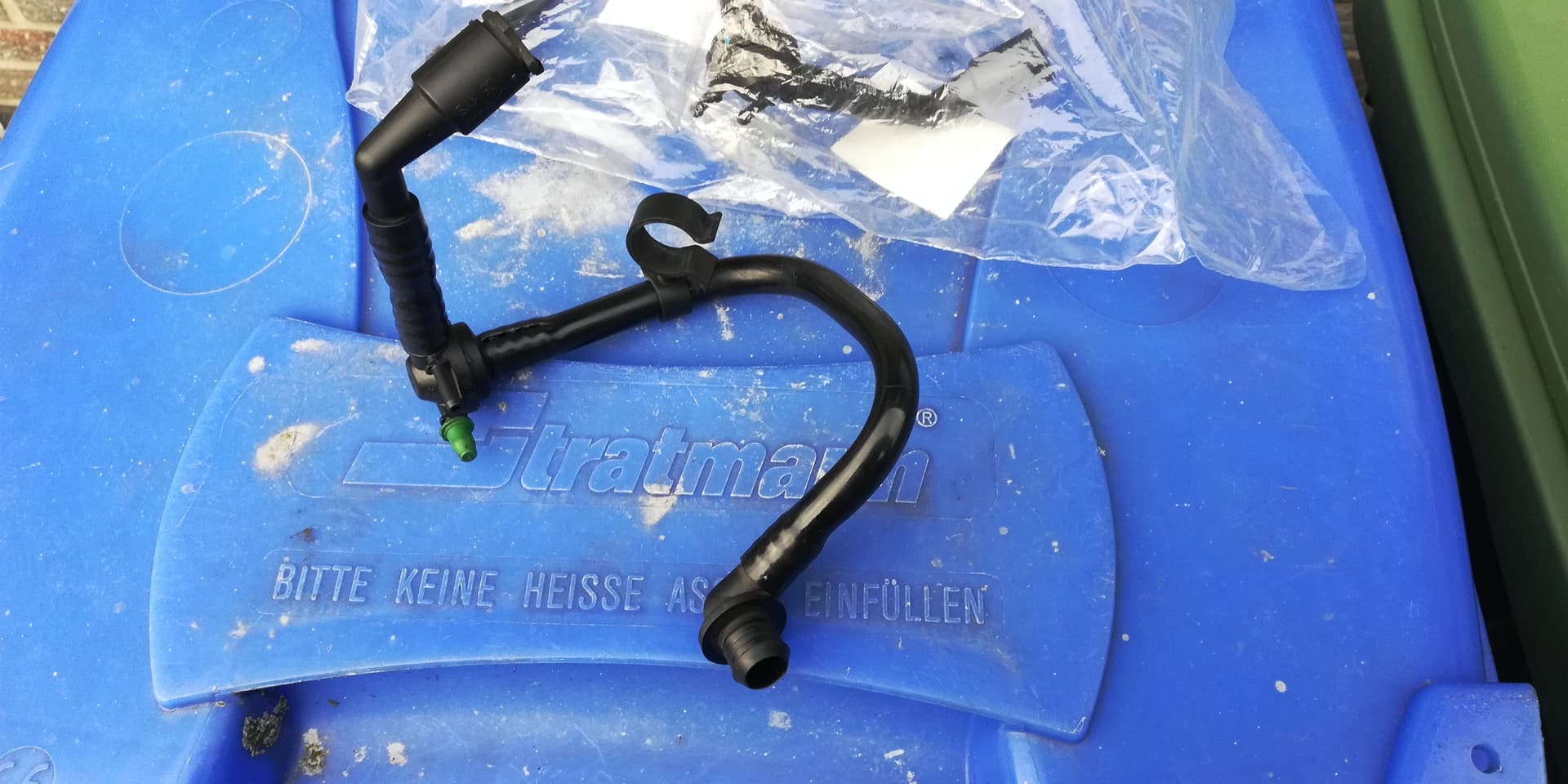

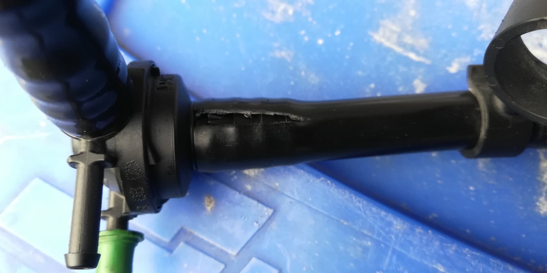

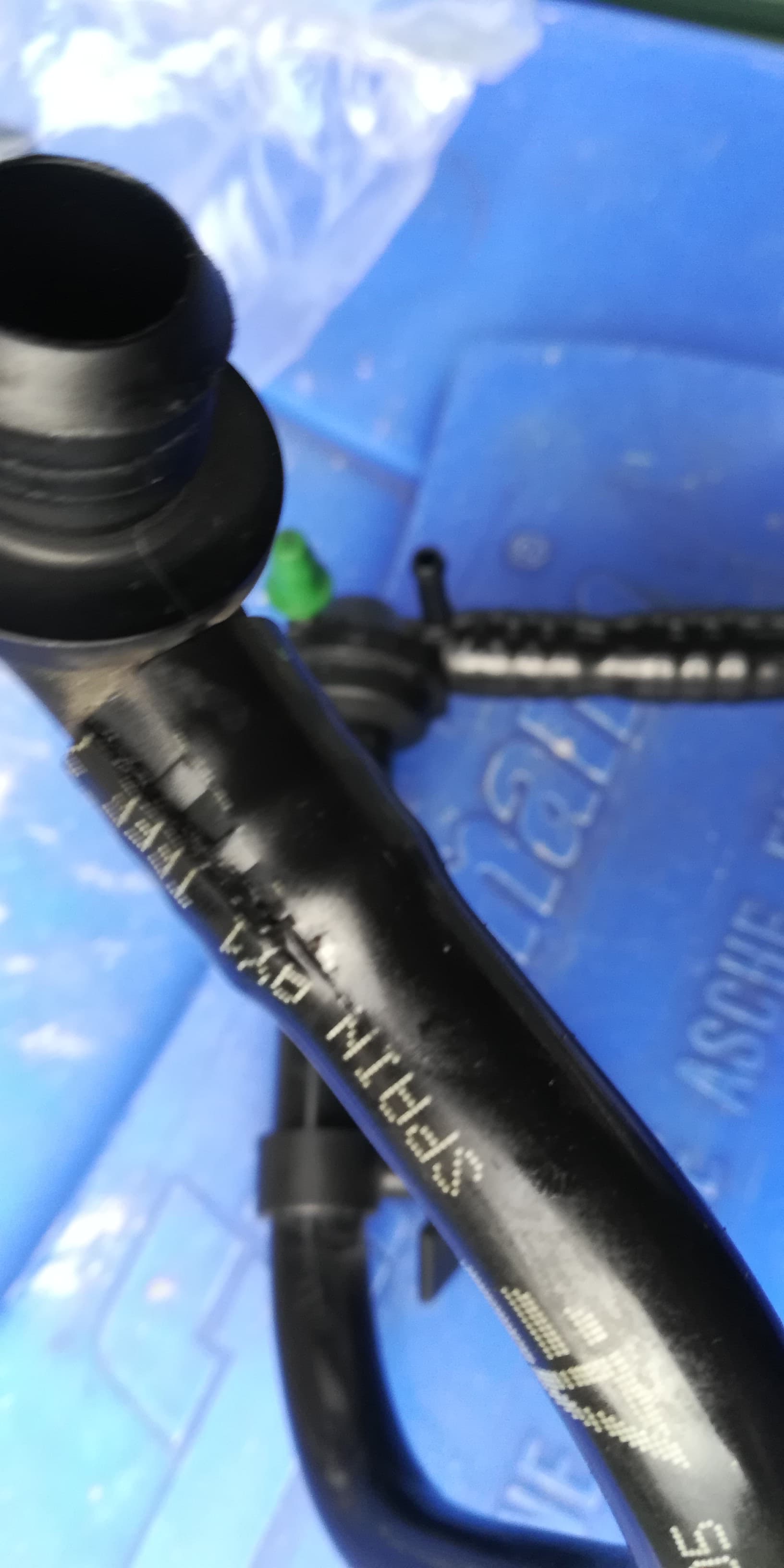

Es zeigte sich bei meinem 2005er Sharan, 1.9 TDI, dass bei nicht laufendem Motor kein Rest-Bremsdruck vorhanden war, auch bei laufendem Motor war die Bremswirkung schon einmal besser. Der Hinweis auf den defekten Unterdruckschlauch von der Tandempumpe rechts am Motor zum Bremskraftverstärker war korrekt. Beim Übergang der Schläuche zu den Kunststoff-Tüllen war es undicht, und so konnte der Unterdruck entweichen.
Anbei einmal ein Fehlerbild
Ein seit Jahrzehnten bekanntes typenübergreifendes Problem.
Als Not Op bevor Ersatz da ist kann Schrumpfschlauch oder selbst verschweißendes Isolierband helfen
Also ist es eine Design Schwäche und zeigt wieder einmal daß die Autos eben nicht für die Ewigkeit gebaut sind. Aber daß solche sicherheitsrelevanten Funktionen wie das Bremssystem davon betroffen ist, ist schon traurig. VG Peter

Hallo, ja, das stimmt natürlich, aber hier hätte VW dann doch einen Gummi-Unterdruckschlauch nehmen können, der ist auch nach 20 Jahren noch nicht defekt. Dieser dünne Plastik-Schlauch ist einfach Mist…
