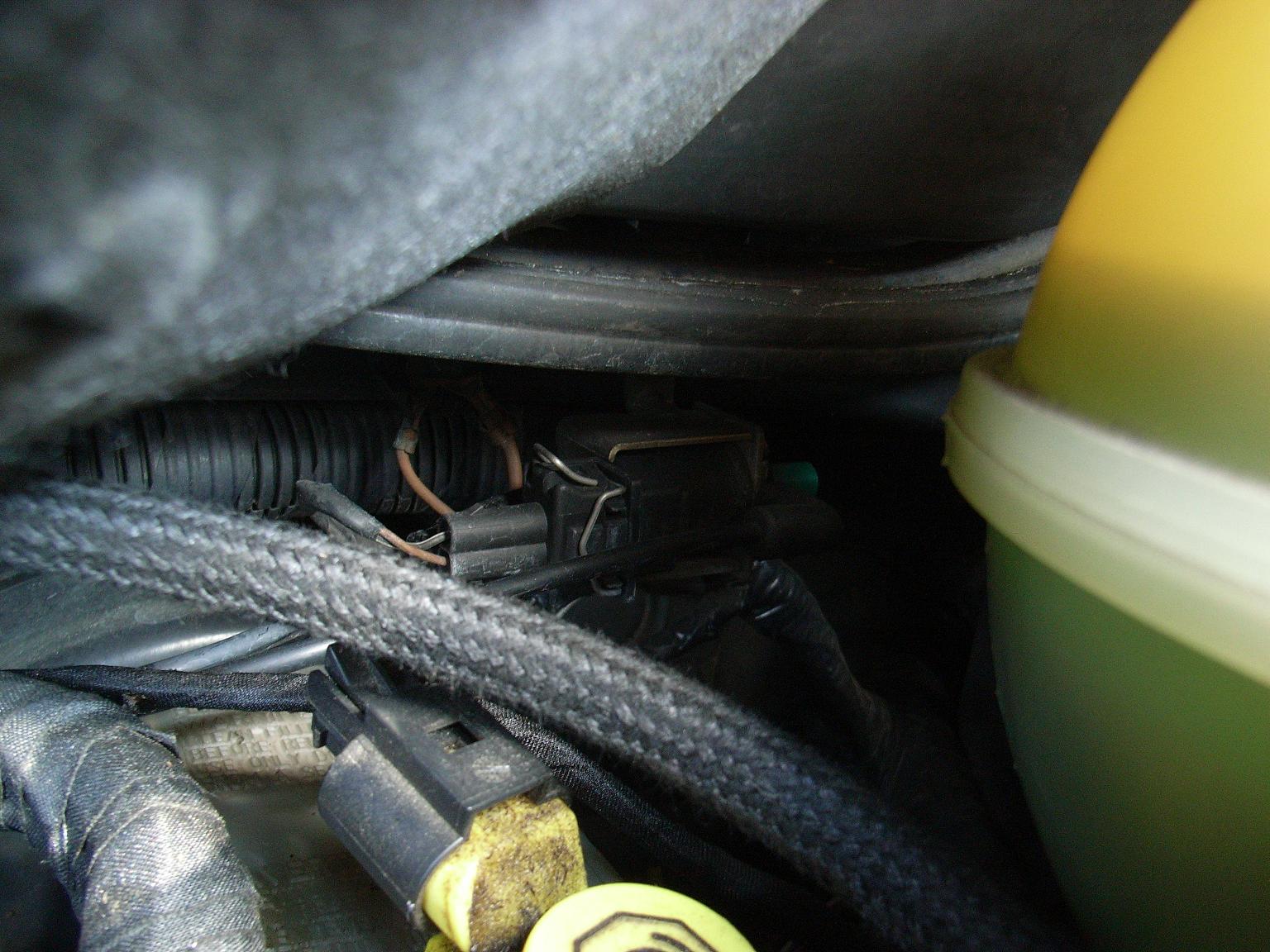

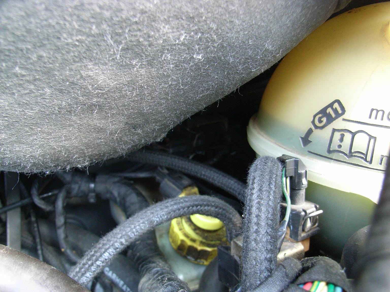

Hallo, wie ich ja schon in einem anderen Beitrag geschrieben habe, ist der Verbrauch bei meinem :vw: zu hoch. Jetzt habe ich gestern alle Unterdruckschläuche getauscht und bin auf ein Ventil oder ähnliches gestossen was ich nicht zuordnen kann. Gefunden habe ich es hier:

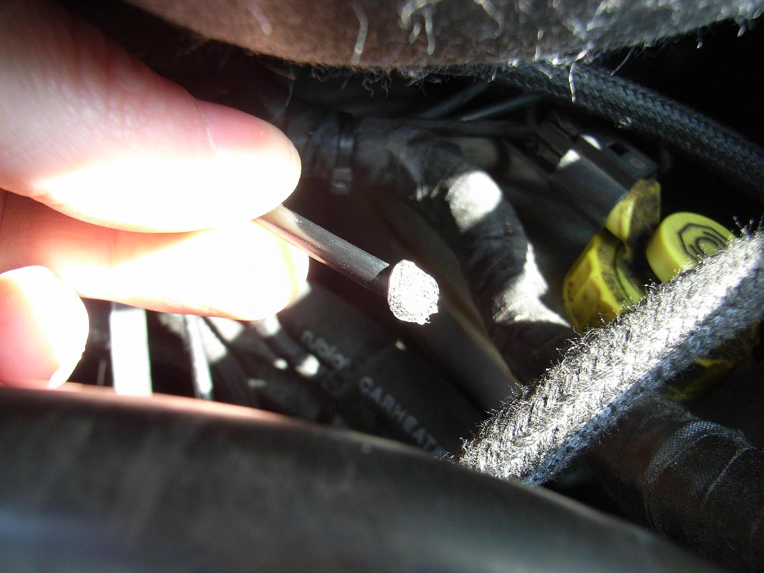

und das eine Ende des Schlauchs sah so aus
Ich würde vermuten das das nicht original ist sondern der Schlauch gegen den Motorblock gekommen ist. Doch wo geht er normaler Weise hin? Ich konnte bis jetzt keinen Anschluss finden.

Kannst du auf dem Teil eine VW Teilenummer erkennen - und Diese mal einstellen? Und bitte auch die Farben der beiden Anschluss Kabeln.

So da bin ich wieder. Also der ADY ist noch lange aktuell. Die Kabel am Ventil haben die Farben Braun und Schwarz/weiß. Ich habe mich jetzt auch noch einmal unter das Auto gelegt und den Unterdruckschlauch verfolgt. Er geht zum Heizungsventil 701 121 805. Jetzt braucht mir nur noch jemand erklären wo der andere Schlauch angeschlossen wird. Kann doch nicht so schwer sein oder doch?

Der ins leere gehende Luftschlauch gehört sehr wahrscheinlich am Unterdrucksystem / schwarze Kunststoff- Leitung zum Bremskraftverstärker angeschlossen… da müsste irgendwo ein freies Ende oder ein freier Anschluss sein. Einen detailierten Plan für Dein Unterdrucksystem hab ich leider nicht gefunden.
Ich brauche Hilfe.Ich habe gerade mal wieder eine lange Zeit in meinem Motorraum verbracht aber keinen offenen Anschluss für den Unterdruckschlauch gefunden. Kann eventuell jemand mit einem ADY und Climatronik nach sehen wo der Schlauch angeschlossen ist?
So das Ventil ist wie hoernchen schon richtig geschrieben hat für die Heizung hinten. Ich habe es heute morgen noch einmal ausprobiert. Die Heizung hinten war nach der Fahrt zur Arbeit kalt, als ich den Schlauch an den Schlauch des AGR angeschlossen habe wurde sie warm. Leider finde ich immer noch nicht den Anschluss wo der Schlauch gesessen hat.
Ich habe jetzt den Unterdruckschlauchsalat mal verfolgt und bin zu folgendem Ergebnis gekommen. Ein ca. 10 mm Schlauch geht von der Ansaugbrücke zum Bremskraftverstärker. Von dieem Schlauch gehen 3 4 mm Schläuche ab. Der erste zum AGR der zweite in den Innenraum zur Klimaanlage und der dritte zu den Einspritzdüsen. in den Schlauch zur Klima habe ich vor Jahren ein T-Stück gesetzt für meinen Tempomat. Mehr habe ich nicht gefunden. Wo soll denn dann der Schlauch für die Heizung hinten angeschlossen werden? Ich habe jetzt ein T-Stück in den Schlauch zum AGR gesetzt und ihn da angeschlossen. Die Heizung hinten geht jetzt, aber das kann noch nicht die Lösung sein.

Das Magnetventil wir direkt vom Unterdrucksystem gespeist. Der Anschluss ist vor dem Ventil (Verdickung), das in der dicken Leitung zum Bremskraftverstärker sitzt - das sollten 2-3 „dünne“ Anschlüsse vorhanden sein.
An welchem der Anschlüsse die Leitung angeschlossen wird ist gleich.
Dann vermutet ich mal das das T-Stück für den Schlauch beim Umbau auf Gas mit untergegangen ist. Der Umbauer hat den Kabelstrang für der Gas Steuergerät mit Kabelbindern an den Unterdruckleitungen befestigt. Als Fahrer merkt man ja nicht wenn hinten die Heizung nicht warm wird und die Kinder haben sich auch nicht beschwert.
