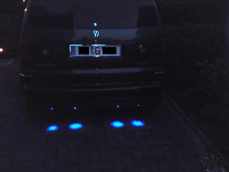

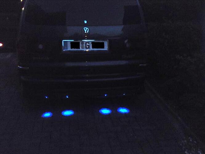

Ich hatte vor an jedem Schweller ein UProfil mit fünf dieser Ultrahellen LED (die ich im Spiegel habe)zu befestigen.
gedacht war ein U Profil, fünf Löcher rein, die leds mit Silikon oder Harz eingesetzt und dann unter den Schweller.
Kabel nach innen und eine Konstantstromquelle dran, weil die LED schon ein wenig mehr brauchen.
Anschliessen werde ich das an die Innenbeleuchtung, so das sie nur leuchten, wenn die ZV den Wagen öffnet, bis die Zündung an ist, dann geht auch die Beleuchtung wieder aus.
Aussehen wird es am Boden, wie bei Brabus 5 Lichtpunkte.
Kosten sind Minimal, die LED bekomme ich in China, die Stromquelle mache ich selber und das Aluprofil werde ich wahrscheinlich bei OBI suchen müssen.
Also veranschlage ich mal pro Leiste MAX 15€ wenn nicht weniger.
Und da zur Befestigung nicht viel gebraucht wird, lässt es sich such wieder entfernen und die entstandenen Löcher schliessen.
Natürlich, kann man zu Showzwecken auch noch einen extra Schalter installieren.
Also für Show zwecke meine ich mal gelesen zu habe ist das doch bestimmt ok smilie_denk_07.gif
Naja, ist ja bei mir auch nur für Unterbodenrep. gedacht. sonst sieht man ja nix icon_mrgreen.gif
Hmmm, was machst du wenn du in eine Kontrolle kommst?
Was dran ist muss gehen und wenn es dann noch BLAU ist bekommst du wahrscheinlich ein Problem.
Ich bin da eher für die unsichtbare Variante.
Die sieht man ja nur wenn sie an sind oder wenn Mann sich unter die Stoßstange legt.
Eingebohrt sind die in der alten Schürze und die neue Schürze (die da drüber liegt) verdeckt die LED´s
