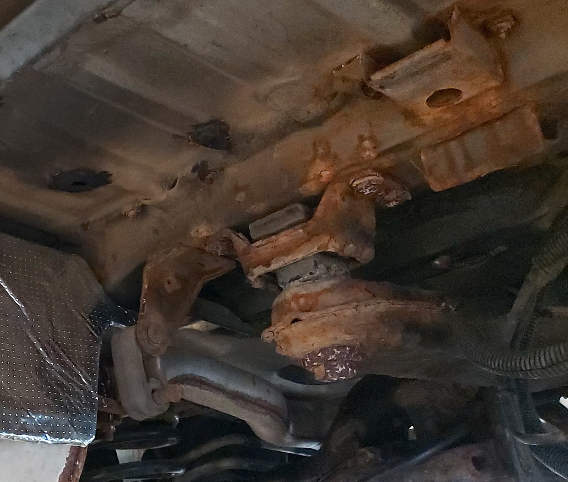

Unterboden Lackaufbau nach Rostentfernung
Ich habe gefühlt das halbe Forum und Internet hierzu durchgelesen und bin trotzdem noch genauso schlau wie vorher.
Mein Unterboden und Achsen müssen an verschiedenen Stellen rostbehandelt werden.
Ich brauche Produktempfehlungen für:
  • Rostumwandler / Rostversiegelung
  • Grundierung (1K oder 2K ?)
  • LKW-Decklack (2K)
  • Unterbodenschutz
Ich habe mir mal das hier zusammen gesucht. Taugt das was?

Alternativ lese ich immer wieder:
BRUNOX epoxy + Brantho Korrux „3 in 1“
Was ist besser?
Ich würde mich an eure Erfahrung halten und zeitnah bestellen, damit ich zügig den Unterboden angehen kann.

Lohnt sich meiner Meinung nach nicht .
  1. hoher Luftbedarf bei Druckluftbetrieb
  2. drückt den Rost in die Poren
  3. ist wahrscheinlich zum Entfernen loser Roststücke an T-Trägern o.ä. gedacht
nach Einsatz von Spachtel, Schaber und Stahbürste
Trockeneisstrahlen
Sand oder Glasperlstrahlen
Laserentrosten
Hohlraumkonservierung:
Viel Erfolg
Bernd
Rostumwandlung/Grundierung ist mein Favorit Brunox. Seit Jahren zuverlässig.
Ein pneymatischer „Nadelentroster“ ist das totale Pflichtwerkzeug!
Ich bin total begeistert! Da freut man sich fast schon drauf den Rost runter zu ballern :slight_smile:
In 2h habe ich 1/3 des Fahrzeuges geschafft. Jetzt suche ich mir noch einen besseren Kompressor und freue mich schon den Rest zu machen.
Marko
Groben Rost mit der Nadelpistole entfernen, hier sieht man gleich was man noch an Substanz hat, evtl.mit der Drahtbürste nachgehen, anschließend reinigen.
Rostumwandler auftragen, Einwirkzeit abwarten, Rostschutzgrundierung auftragen, an Überlappungen evtl. Wieder Karosseriedichtmasse auftragen.
Dann meine Empfehlung mit Brantho Korrux Chasselack Nitrofest die Stellen behandeln.
Nach Bedarf noch ein Wachs zu guter Letzt drüber was transparenter ist.
Danke - genau so werde ich es machen.
