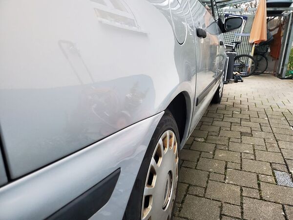

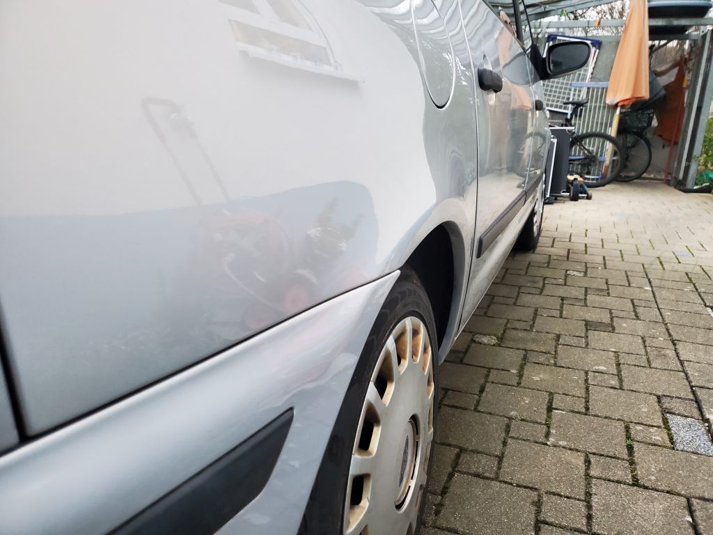

Hier noch kurz eine Auflösung des ganzen:
Ich habe folgendes bezahlt:
* Ausbeulen und Lackieren: 416,00 €
* Felge aus dem Forum (nur Porto) 11,00 €
* Montage der Felge mit Ventil 20,00 €
* Achsvermessung 99,00 €
Summe: 546,00 €
Hier ein Bild nach der Reparatur

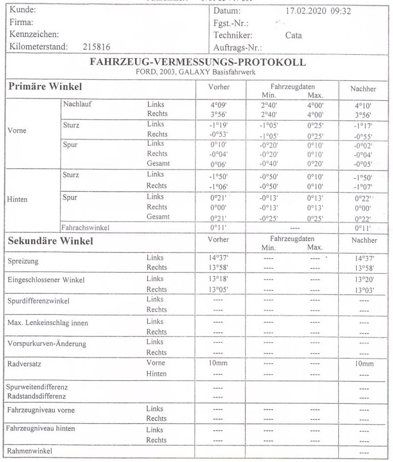

Hier noch das Messprotokoll:
Meiner Frau haben sie erzählt, dass die Spur vorne verstellt war.
Aus dem Messprotokoll sehe ich da aber eigentlich keine große Änderung (außer der Spur links, die aber eigentlich noch in Toleranz war.
Nachlauf links und Sturz links sind außerhalb der Spec, scheinen aber nicht verändert worden zu sein. Die Frage ist, ob das überhaupt geht…
#64
#63 Bei den Werten müsste das Lenkrad ganz leicht schief gestanden haben.
Nachlauf lässt sich beim SGA nicht so einfach korrigieren. Ebenso der Sturz.
Ist zwar in der Theorie nur minimal, aber ich hätte den links auch die 15’ weiter reingeholt.
In deinem Fall ist allerdings HA wichtiger. Aber hier sieht man eigentlich nur das scheinbar die Achse leicht schief steht, aber insgesamt das alles noch im Toleranzbereich. Durch diese leichte Verschiebung hat sich vermutlich auch die Spurabweichung auf der VA ergeben.

#65 Das ist hier sehr umfagreich erklärt.
In deinem Fall beispielsweise der Fahrachswinkel:
www.kfzmesstechnik.de/achsvermessung/begriffe-der-fahrwerksvermessung/fahrachswinkel/
