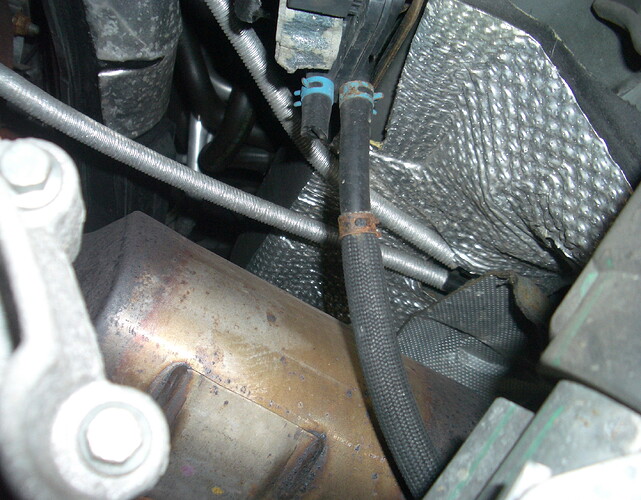

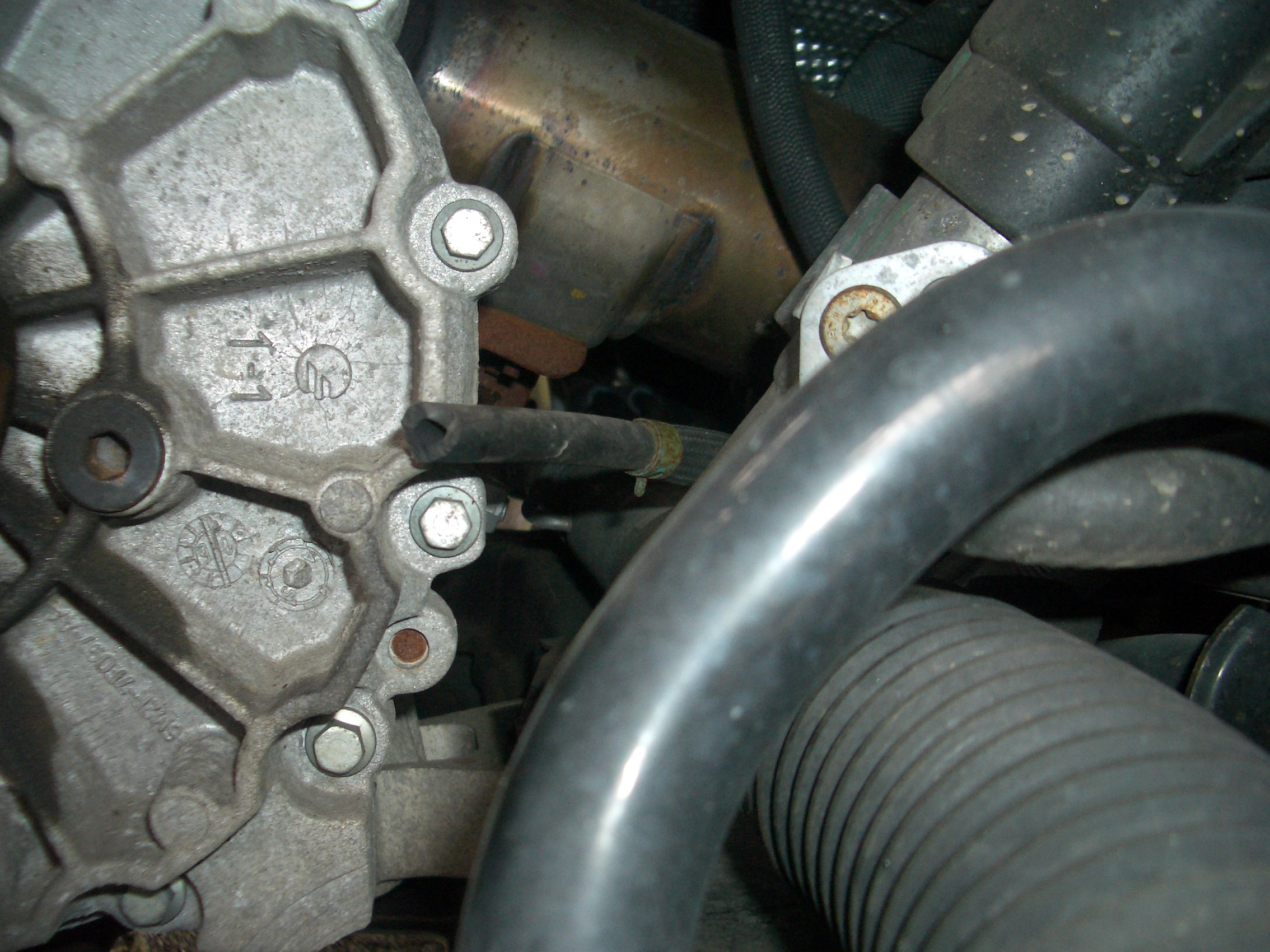

ich habe heute meine Bremsen an der Vorderachse gewechselt. Nachdem ich meine Bremsscheibe an der Fahrerseite runterhatte, fiel mir im Motorraum ein gerissener oder durchgebissener Schlauch auf, welcher von der Innenwand kommend in Richtung Getriebe verläuft. Ich konnte es nicht weiter lokalisieren. Kann mir jemand sagen, wofür dieser Schlauch ist?

Ich möchte einen Marder nicht ausschließen. Rechts neben der oberen Motorabdeckung ist ein Schlauch mit Schaumgummi ummantelt. Das Schlauch ist unbeschädigt, aber das Schaumgummi schon längere Zeit einseitig zerbröselt. Ich bin von einer Materialermüdung oder einem Scheuerkontakt ausgegangen.

#5 Du siehst auf deinem Foto rechts oben noch einen Schlauch der mit dem Netzgewebe ummantelt ist. Den müsstest du verfolgen und du findest die abgerissene Stelle vom anderen Schlauch.
Die beiden Schläuche müssten zusammengehören.
#6 Du hast vollkommen Recht mit Deiner Aussage, dass ich die abgerissene Stelle finde, wenn ich sie verfolge. Von oben sehe ich leider gar nichts, so dass ich am Wochenende erst einmal eine Bühne aufsuche. Die Schläuche müssten theoretisch vom DPF wegführen. Ich möchte mich aber insbesondere bei Dir recht herzlich bedanken, denn ich denke, dass Du bei der Ferndiagnose genau richtig liegst. Die Schläuche des Differenzdruckschalters im Ersatzteilhandel, Hersteller-Nr.: 1440559, sehen verdächtig ähnlich aus. Ich bin beeindruckt. Klasse, Danke und ein großes Lob für dieses Forum.

ich gebe mal eine kurze Rückmeldung. Ich hatte das Auto am Samstag auf der Bühne. Untere Motorverkleidung ab und gesucht. Der Differenzdrucksensor sitzt tatsächlich mittig weit unten an der Spritzschutzwand oberhalb des Katalysators. Vom Motorraum aus nicht zu sehen. Selbst von unten kommt man schwerlich dran. Wenige Zentimeter des durchgebissenen Schlauches hingen mit Schelle noch an einem der Anschlüsse. Ford verkaufte ursprünglich ein Reparaturset mit Schläuchen und Differenzdrucksensor für 300 €. Neuerdings gibt es aber auch nur die beiden Schläuche im Set für 118 €, aber nicht einzeln. Ich überlegte, ob ich nicht einfach das kurze Stück entferne und den übrigen Schlauch wieder auf den Anschluss schiebe, bin aber letztlich davon abgekommen, da die Schläuche in unterschiedlichen Längen und Durchmessern ausgeführt sind. Irgendeinen Sinn muss es ja haben. Also habe ich das Original-Set zu dem Wucherpreis bestellt. Der Werkstattmeister hat interessehalber bei VW angerufen und den Preis für einen Sharan mit den Defekten angefragt. Schläuche mit Differenzdrucksensor im Set für 65 €. Da kann sich jeder selbst seine Meinung bilden.
