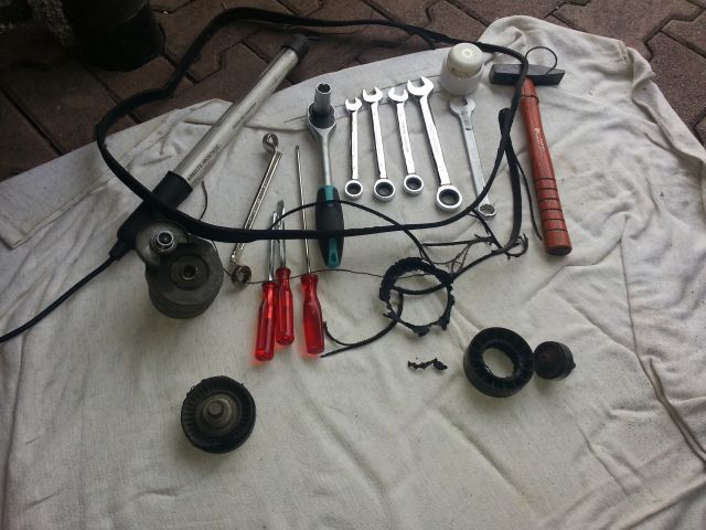

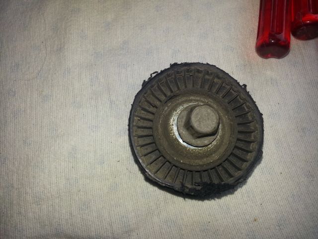

Nachdem der alte GAL (Bj.96) nach knapp 270.000 mit Motorschaden den Geist aufgegeben hat, hab ich mir wieder günstig den gleichen Typ (Bj.98) angeeignet, bei ca. 140 Tsd. km, Gott sei Dank vor der Garage…Altbekanntes, passt zu diesem Artikel. Alle Ersatzteile, Spanner mir Rolle, Gegendruckrolle und Keilriemen waren vom alten GAL gebunkert, da gleicher letzter Schaden erst ca. 1,5 Jahre her, 3 Stunden fummelige Arbeit, Ersatzteilkosten null, Probefahrt und läuft wieder, wie lange, schaugn wir mal. Fotos zum Schmunzeln
Bilder hochladen iss nicht meins …
Wenn man weiß, wie das Spannelement ausgebaut wird, geht´s eigentlich ganz einfach, oder wink.gif
