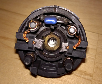

Für den Anschluss der Zusatzwasserpumpe wurde das Kabel vor dem Stecker geöffnet. Das grüne Kabel wurde aufgetrennt. Damit keine elektronischen Probleme auftreten wurden noch zwei Dioden verbaut. Eine Diode wurde in die Anschlussleitung des Steuergerätes eingebaut. Die andere Diode ist in der originalen Leitung der Zusatzwasserpumpe. Somit soll ein „Rückstrom“ in den anderen Stromkreis verhindert werden.
Da die Zusatzwasserpumpe nicht immer gelaufen ist, wurden auch noch die Kohlen ausgetauscht. Die Kohlen wurden gekürzt und nach innen abgerundet.
Motor mit alten Kohlen |
