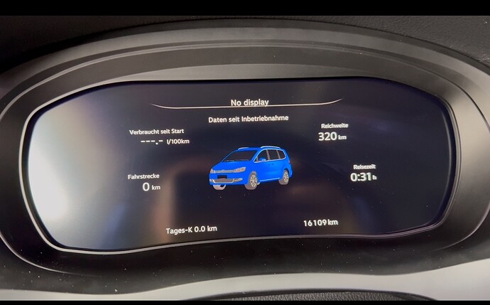

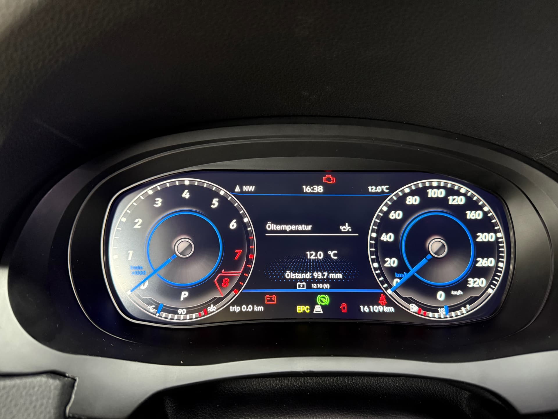

Ich habe mal wieder was umgebaut. Dieses Mal habe ich den Tacho von analogen Anzeigen auf Voll digital umgebaut. Es funktioniert alles sehr gut, wenn man erstmal die Sprache eingestellt hat. Es sind viele Einstellungen möglich, alle Farben sind frei einstellbar. Da die originale Platine vom analogen Tacho verwendet wird, braucht man nichts programmieren. Der alte Tacho muss nur zerlegt werden, damit die Platine in den neuen Tacho verbaut werden kann.

Das Display lässt sich in der Helligkeit für Tag und Nacht einstellen, also für jeden individuell einstellbar.
Voraussetzungen gibt es keine, es passt bei allen Sharan Fahrzeugen von 2010 bis 2019. Es handelt sich um einen kompletten neuen Tacho. Der originale Tacho muss zerlegt werden und nur die reine Platine wird in den neuen Tacho umgebaut. Dadurch werden alle Daten vom originalen Tacho übernommen. Es gibt auch sehr viele Einstellungen im neuen Tacho um es perfekt auf sich einzustellen. Die Ausstattung vom Sharan spielt keine Rolle, es passt bei allen.
Es sind alle Anschlußkabel dabei, die gebraucht werden, also es muss nichts gebastelt werden. Die Preise liegen zwischen 700 bis 900 Euro je nach dem wo man bestellt. Gibt auch welche bei Aliexpress für 500 Euro, können aber Sharan nicht liefern. Meiner ist direkt aus China gekommen, da keiner was lieferbar hatte. Ich selber bin sehr zufrieden mit dem neuen Tacho, arbeitet prima. Der neue Tacho arbeitet auf Linux Basis.
Der Tachoumbau hat mit Platinenumbau etwa eine Stunde gedauert.
Es ist egal ob Diesel oder Benziner, kann man alles einstellen.
