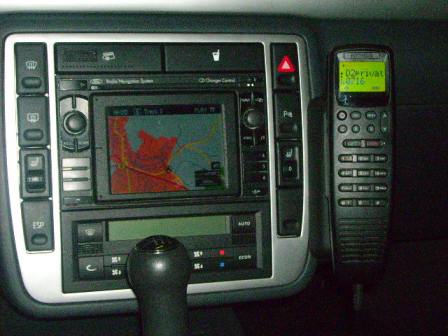

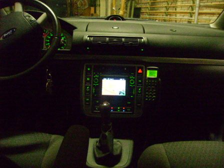

Nach einem Jahr Teilebesorgen, Infos saugen und Mut zusammen nehmen, habe ich endlich fertig:

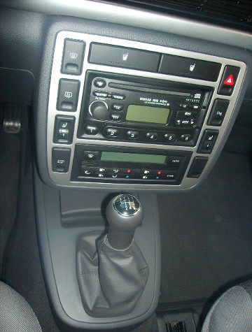

Vorher (Serienausstattung):
Ford Radio 6000CD RDS E-ON
Nachher
Ford Radio Navigationssystem MFD
Alles zusammen ca. 4-5 Stunden Arbeit. Inklusive alle Schalter, Stecker und Klimabedienteil ausbauen, 1,5 Din-Blende entfernen und gegen 2-Dinblende in Aluoptik tauschen.
Verdeckte Verlegen aller Kabel und der TMC-Box.
Kalibrierfahrt und Tests.
Und ich sage Euch… alles funktioniert.
Einziger Wehrmutstropfen ist, dass das MFL nicht mehr funktioniert. Kleiner Trost ist jedoch das die Beleuchtung des MFL erhalten bleibt.
Es hat sich gelohnt.
Dank an alle die vor mir verzweifelt sind und durch ihre Threats mir es erspart haben.
