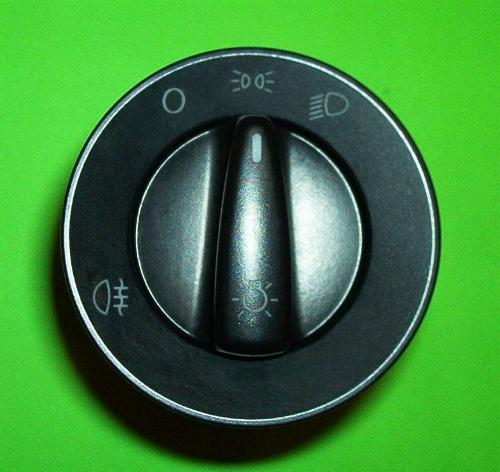

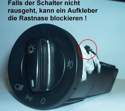

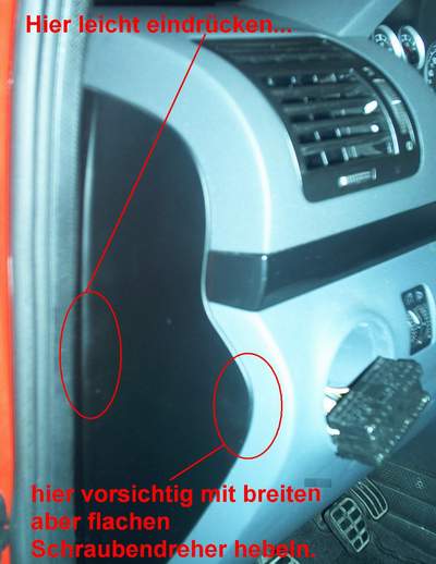

Zuerst den Lichtschalter ausbauen und vom Stecker trennen.
Der „Entriegelungsdreh“:
den Bedienknopf des Lichtschalters hineindrücken,
so halten
und in Richtung Standlicht drehen,
dabei entriegeln sich die Rastnasen und der so gehaltene Lichtschalter kann nach vorne herausgezogen werden.

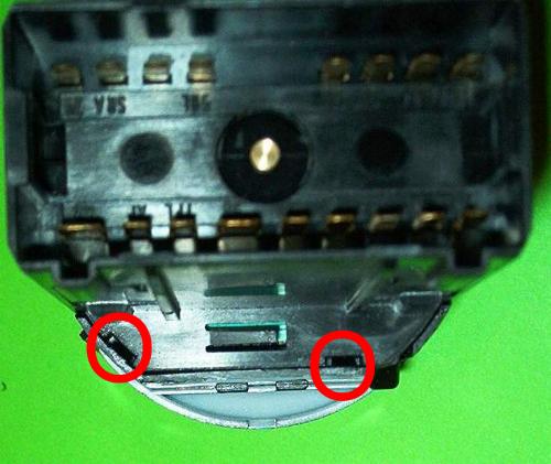

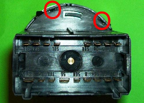

Um den Schalter eventuell von hinten mit herauszudrücken, muß die schwarze Abdeckung an der Seite abgenommen werden.
Den Schalter in die normal Standlicht-Stellung bringen.
Die beiden oberen und
die beiden unteren Rasterungen entriegeln. Das macht man am Bequemsten mit einem Phasenprüfer.

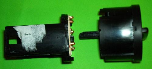

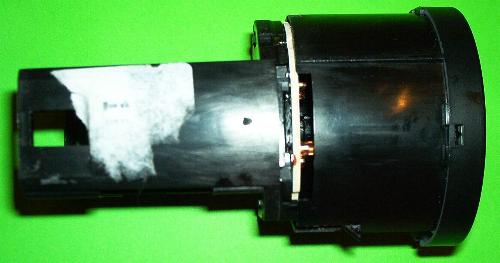

Nun das Kontaktteil und Drehknopfteil leicht auseinander ziehen.
Jetzt den Kontaktteil festhalten und den Drehknopfteil (nicht den Drehknopf alleine!) um 90Grad gegen den Uhrzeiger drehen,
dann kann das Drehknopfteil -mit einem kleinen Widerstand durch eine Rastnase- herausgezogen werden.

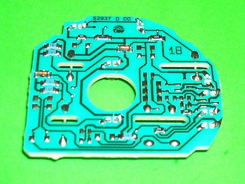

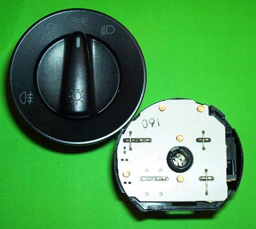

Nun kann man die Platine entnehmen. Sollte diese recht straff sitzen, dann muß man an den Aussenkanten vorsichtig mit einen Eisstiel,oder ähnlich weichem, etwas hebeln.

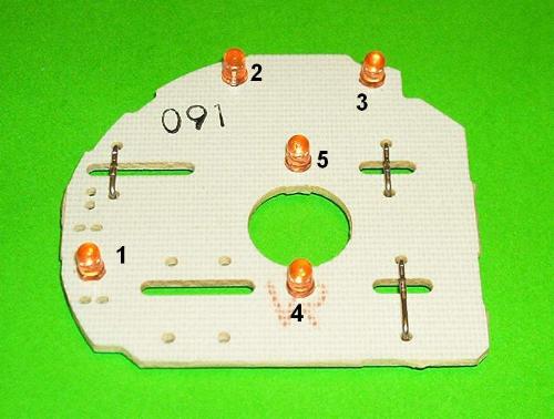

Die LED´s dienen nur zur Beleuchtung der Symbole und haben keine „Kontrollleuchten“-Funktion!
Die LED´s (hier 1-5) leuchten alle, wenn eine Schaltstufe des Lichtschalters betätigt ist.
Die LED´s (hier 4 und 5 sind Zeigerbeleuchtung) leuchten nur bei eingeschaltener Zündung alleine.
Sollte der Lichtschalter Nebelscheinwerfer(NSW) schalten können, dann ist das Symbol „Nebelscheinwerfer“ mit einer eigenen LED beleuchtet und zwar in der nähe von „1“.
Jetzt die originalen LED´s auslöten, am Besten mit einer Entlötsaugpumpe, da die Kontaktflächen (Lötaugen) auf der Platine sehr klein gehalten sind und sicherlich keine großartige mechanische Beanspruchung aushalten, da die LED-Füße streng gebogen sind!

Einbaulage und Polung der LED´s nicht verändern/tauschen!

Wer auf Nummer sicher gehen will kann jetzt den Schalter einmal probeweise in seinen Stecker stecken und probieren, ob die LED leuchtet, bevor der Schalter wieder zusammen gebaut wird.
