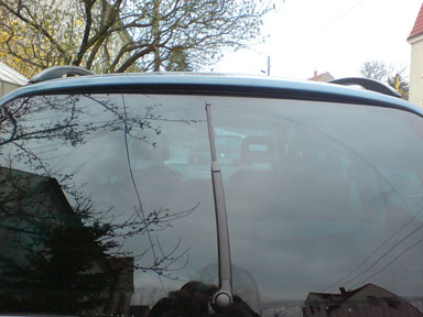

Teile sind nunmehr Touran Kappe, Touran Arm plus Wischer vom T5 um 1,5cm gekürzt. Das Wischfeld ist größer als mit dem Originalwischer (hab ich zumindest den eindruck) und vor allem VIEL VIEL besser gewischt!

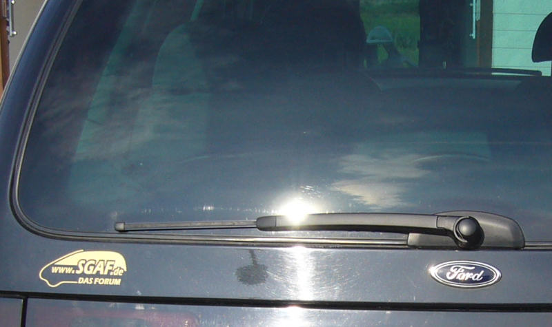

weil einige ein Bild haben wollten - bittesehr:

Habe fertig:
Umbau identisch zu neuem Modell.
Teile:
1T0 955 707A Wischerarm Touran
7E0 955 425A Wischerblatt T5 (450mm)
6Q6 955 435B Kappe Golf V
Wischerarm mit dem Dremel im unteren Bereich nachgearbeitet.
Wischerblatt unten um ca. 2cm gekürzt.
Kappe einige Millimeter abgeschliffen.

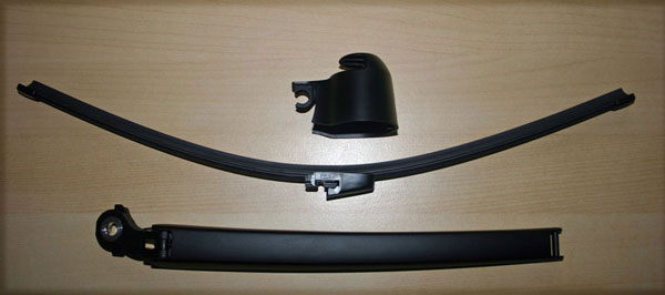

also heute habe ich folgende Teile vom :slight_smile: geholt:
Kappe 6Q6 955 435 B
Wischerblatt 7E0 955 425
Wischerarm 1T0 955 707 C

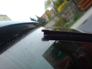

doch, heute war es soweit, er ist dran, wischt super. Leider ist das Wischerfeld nicht größer, der Wischer wird am Ende (in senkrechter Stellung) nicht genug gegen die Scheibe gedrückt, so daß über der Heckbremsleuchte nicht gewischt wird. Dort hängt die Gummilippe ca. 1 cm in der Luft.
Die Kappe mußte abgeschliffen werden, diese ließ sich zwar erstmal montieren, wurde aber bei Wischerbewegung abgehebelt (Schleifen an der Scheibe).

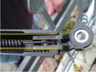

Außerdem mußte der Wischerarm bearbeitet werden, Bilder folgen.

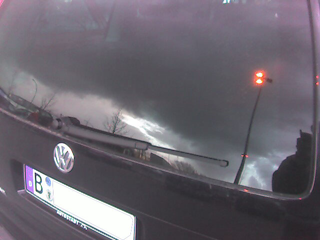

ich musste auch den Wischerarm massiv abschleifen, da er in der Mittelposition erheblich auf der Schreibe gekratzt-schliffen hat. :cry:

Ja, am Wischerarm mußten ca. 3 mm an Höhe weg (Länge ca. wie gelbe Linie), sonst Effekt wie Tigerjäger…
Ich könnte mir vorstellen, daß Deine Wischerachse mehr aus der Heckklappe rauskuckt und somit der Abstand größer ist. Denn eigentlich haben wir ja gleiche Scheiben :smiley: (Zitat wolfgang…)
Das Wischerfeld hat sich leider nicht wirklich vergrößert…
… denn die Gummilippe steht am Ende etwas in der Luft.
Trotzdem bereue ich den Umbau nicht, der Wischer rubbelt nicht, man sollte nur aufpassen: der „Verschluß“ des Wischerblattes ist nicht für öfteres Montieren/Demontieren am Wischerarm ausgelegt, bei mir hat er schon einen kleinen Riß, vermute aber daß es durch den Andruck an die Scheibe trotzdem hält.
