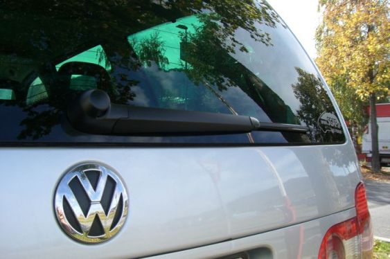

Habe ebenfalls den Umbau auf Aerotwin-Heckwischer gemacht:
Der alte Scheibenwischerarm ging erst nach Erhitzung runter-mit Gas-Sturmfeuerzeug.
Neue Teile vom Touran:
J*1T0955707C Aero Wischerarm € 20,15
*7E0955425 Aero Wischerblatt € 7,20
*6Q6955435D Kappe € 2,10
plus MwSt = gesamt € 35,34
Österreich-Preise :?
Kappe und Wischerarm (Kunststoff) mussten leicht abgeschliffen werden, damit nichts an der Heckscheibe schleift. Habe mit etwas Kupferfett den neuen Arm montiert.
Sieht gut aus und wischt perfekt.
LG Walter

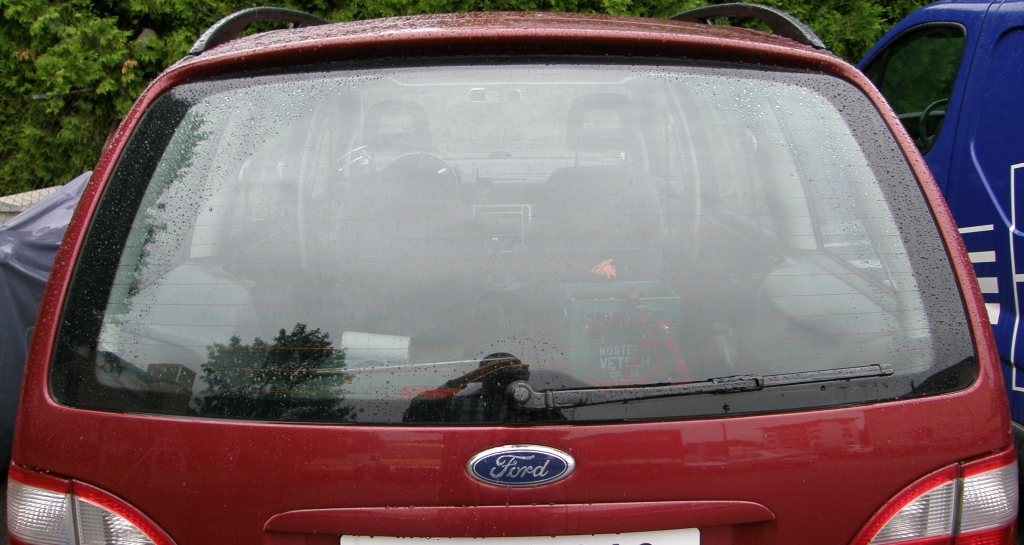

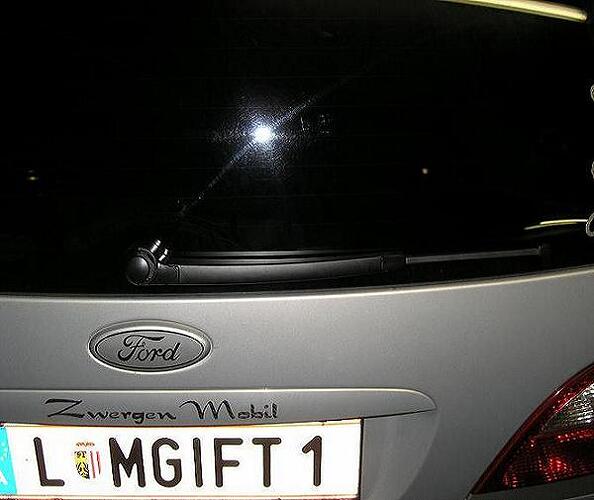

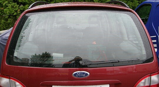

so ich hab es gemacht :smiley:
nicht schwer
musste beim arm nichts schleifen
nur die kappe

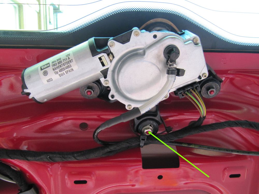

da der Heckwischer seit geraumer Zeit zu den Baustellen gehörte, habe ich jetzt in einem Aufwasch die Zuleitung für’s Waschwasser abgedichtet (alle drei Verbindungen!), den Heckwischermotor zerlegt und die knarzende Spritzwasserdurchführung gereinigt/gefettet und eben die Umrüstung auf Aerowischer vorgenommen.
Teile (Netto-Preise):
  • 1T0 955 707 C Wischerarm 17,25€
  • 7E0 955 425 A Wischerblatt 6,80€
  • 6Q6 955 435 D Kappe 1,80€
Beim ersten Anbau konnte ich die teilweise beschriebenen Probleme nachvollziehen:
  • Schleifender Arm in senkrechter Stellung
  • Quietschen
  • Abdrücken der Kappe in der Bewegung
Das folgende Bild zeigt meinen Lösungsansatz:
An der mittleren Aufhängung (grüner Pfeil) sind zwei Unterlegscheiben mit großem Aussendurchmesser (Karosseriescheiben) untergelegt. Dadurch wird die Welle ein wenig mehr Richtung Scheibenfläche geneigt. Damit waren alle Probleme gleichzeitig behoben, d.h. kein Schleifen, kein Quietschen, einwandfreies Wischergebnis und die Kappe hält im Originalzustand.
Ein kleiner Nachteil ist jedoch, dass der kleine Blechwinkel mit Kabelschelle, der normalerweise an der mittleren Aufhängung unter der Mutter befestigt ist, nicht mehr passt. Schlauch und Kabel sind jetzt mit Kabelbinder lose etwas Richtung Karosserie gezogen.
Die Wischwasserzuleitung ist an dieser Stelle (in einer zugegebenerweise etwas kruden Methode) geändert - dafür endlich dicht.
Vielen Dank an alle, die für diese Umrüstung/Reparatur Vorarbeit geleistet haben.
