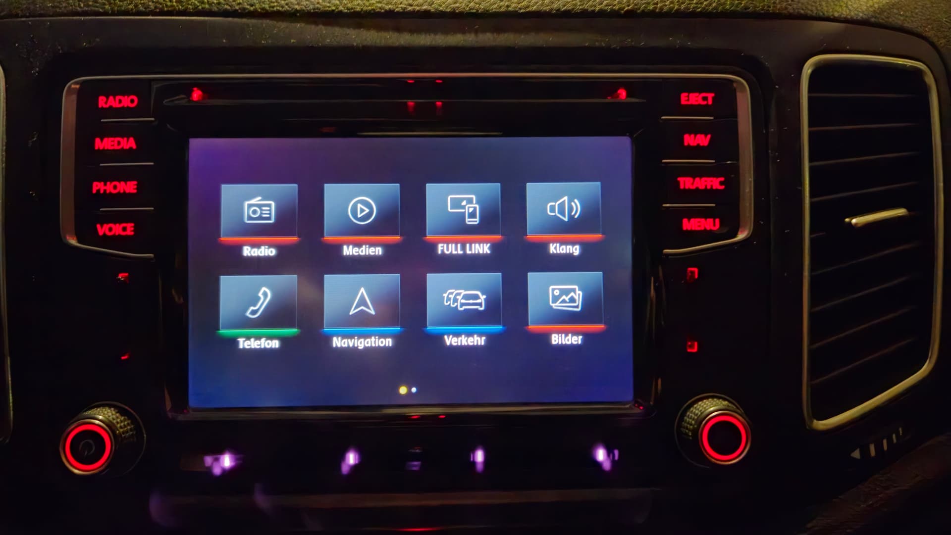

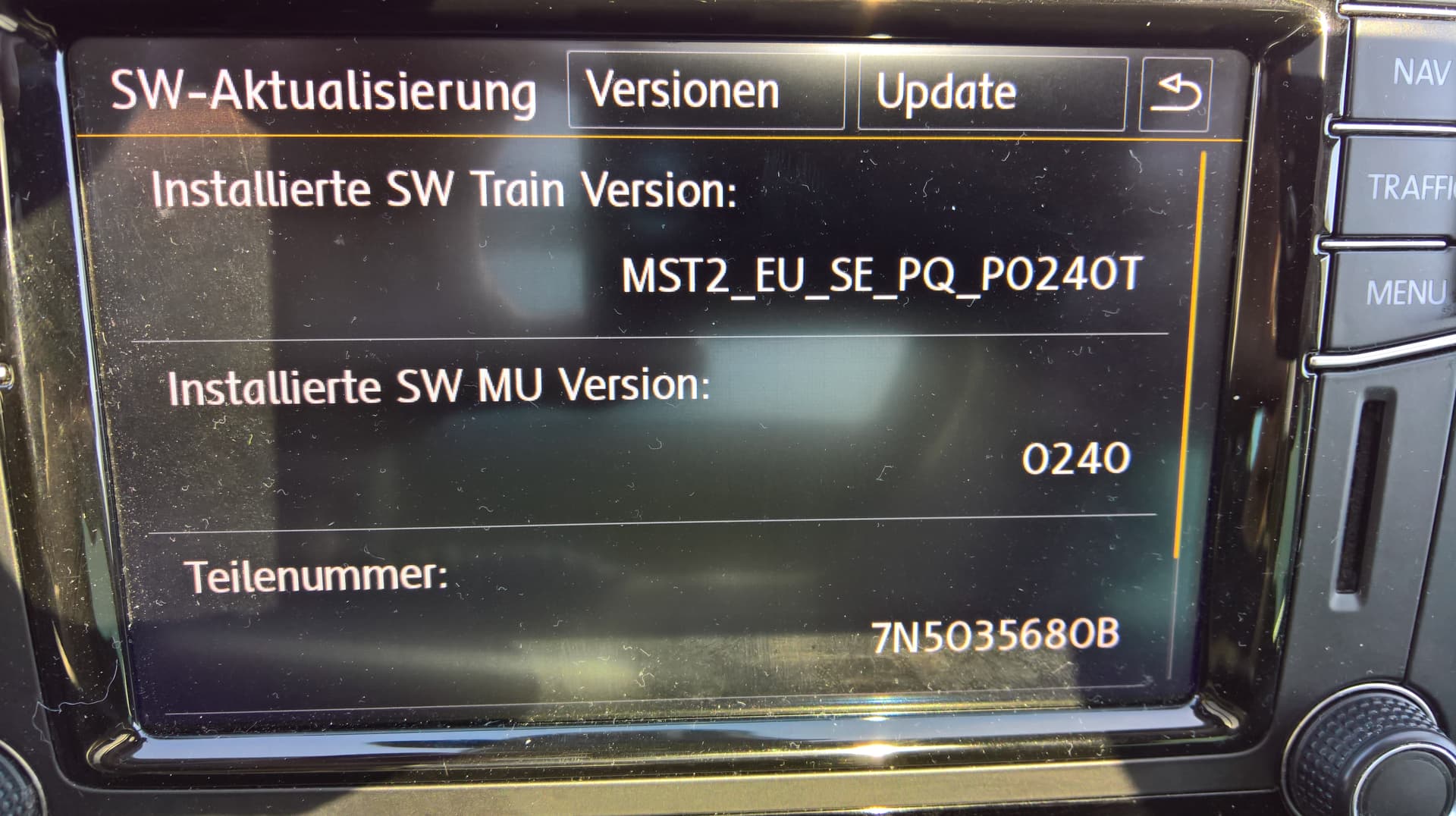

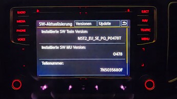

Das scheinen doch 2 verschiedene Geräte zu sein. Bild 1 Index B Bild 2 Index F
