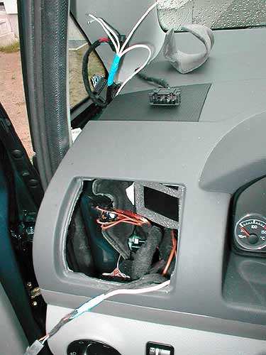

1. Stecker T10t freilegen
Der Stecker T10t befindet sich unter der Kunststoffabdeckung des kleinen linken Dreieckfensters am Instrumentenbrett. Diese Abdeckung lässt sich mit einem Schraubendreher zwischen Türholm und Instrumentenbrett nach oben drücken und entfernen.
Dann sieht man den Luftschacht für das Dreieckfenster, welcher sich auch nach oben entfernen lässt. Bei mir ist der Stecker, zusammen mit einem weiteren 12-poligen Stecker, in Schaumgummi eingewickelt etwas unter das Instrumentenbrett geschoben gewesen. Am Schaumgummi ziehen und Kabel hervorholen, Schaumgummi entfernen (selbstklebend) und die Stecker liegen vor einem.
Der T10t ist der 10-polige. Bis April 2001, so ist der Zeichnung zu entnehmen, ist der Stecker 8-polig.

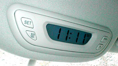

2. Ausschnitt für Uhr erstellen
Den Himmel kannst Du gut mit einer neuen Cuttermesserklinge aufschneiden. Den dünnen Rahmen von außen auflegen, schön auf der für die Uhr vorgesehenen Fläche zentrieren und mit Bleistift die INNERE Kontur des Rahmens nachzeichnen. Ich habe dann erst einmal in diesen Ausschnitt ein kleines Quadrat geschnitten um zu sehen ob nicht irgendwelche Kabel dort liegen. Gefunden habe ich ein Kabel für den automatischen Rückspiegel und für die Scheibenheizung. Die liegen aber so weit weg, dass durch das Messer keine Gefahr besteht. Dann habe ich den Himmel exakt am Bleistiftstrich ausgeschnitten, den dünnen Rahmen durch die Öffnung eingeführt und dann mit dem äußeren grauen Rahmen zusammengeklipst (eventuell Himmel noch etwas nacharbeiten).

6. Kabelstrang vom Amaturenbrett zum Rückspiegel führen
Ich habe das Kabel von oben, wo die Uhr hin soll, gerade zur Scheibe geschoben. Dort kann man es dann herausziehen. Jetzt kann man das Kabel grob abmessen und von vorne unter den Himmel schieben. Deswegen ist die Sonnenblende abgenommen worden. Wenn man am Plastik der A-Säule angekommen ist, wechselt man oben mit dem Kabel die Seit, damit man zum Türgummi kommt. Dazu reicht ein leichtes anheben des Platikes. Auch dort schiebt man das Kabel drunter. Jetzt hebt man das Türgummi etwas an, sodass man das Kabel reinschieben kann. Ich habe es mit einem Schlitzschraubendreher wieder unter das Platik der A-Säule geschoben. Das macht man bis man beim Amaturenbrett angelangt ist. Nun braucht man das Kabel nur noch einfach unten durchzufädeln und man ist beim Stecker T10t angelangt.
7. Kabel an Uhr anschließen
Das Massekabel der Uhr kann man oben bei der Innenraumbeleuchtung abgreifen. Ansonsten muß man Dauerplus, Zündungsplus und Licht-Plus anschliessen (ggf eine Ader für die Standheizung)
8. Kabel an Stecker T10t anschließen
Hier muß man drauf achten, das man den Dauerplus erwischt, der nicht an die Verbraucherabschaltung geht. Ebenfalls werden Zündungsplus und Licht-Plus (Dimmer) benötigt. Die Ader für die Standheizung wird wie in der Stanheizunganleitung angeschlossen oder einfach liegen gelassen.
