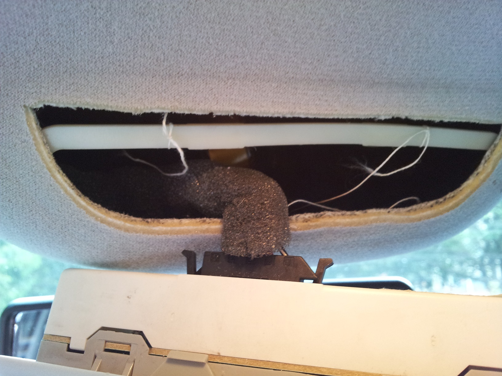

Also ich hab die Suche benutzt und bin auf haufenweise beitäge gestossen, die sich mit der Uhr befassen. Leider wird beim zusammen Bau meistens nur beschrieben, von wegen so wie ausbau auch wieder zusammen bauen.
Tja und da liegt mein Problem! Gibt es einen Trick den Plastik Rahmen der die Uhr hält, irgendwie fest zu machen/halten? Mein Rahmen ist nämlich Lose und somit lässt sich die uhr nicht einfach wieder rein machen.
Wollte schon die lampe raus nehmen und von da dann den Rahmen fest halten, aber soweit ich das ertasten konnte kommt man von da nicht ran.
hat also jemand einen Rat/Tip wie ich die Uhr da wieder fest bekomme?
Hier noch ein Bild!
der faden ist von mir, ich hatte versucht damit den rahmen ran zu ziehen.
mfg

Nein kein Kleber!
Du hast 3 Teile
Uhr Rahmen und Innen Rahmen.
Uhr aus demäußen Rahmen nehmen undden mit dem inneren festklemmen. Dann Uhr einschieben.
Warte bis morgen.Mache Bilder davon.

Thx bin eben noch mal raus und habs auf Anhieb geschaft. Gewusst wie eben…
Brauchst also fuer mich nicht extra noch mal Bilder machen, falls du sie als Anleitung für andere machen möchtest, kannst du dieses natürlich gerne machen.
Vielen Dank noch mal

ich hab meine schon einige Male aus und eingebaut, mein Glück dass ich einen Infrarotsensor hab, da konnte ich immer durch das Loch greifen.
Nächstes Mal versuch ich deinen Tip. :prima:
