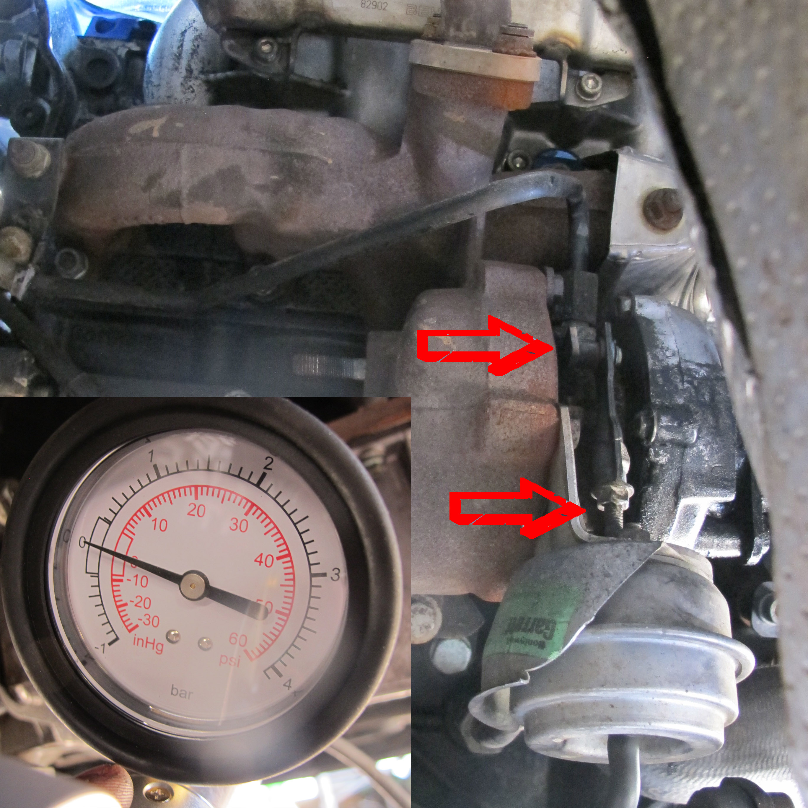

Mit Hilfe einer Unterdruckpumpe war feststellbar, das sich das VTG_Gestänge nur ruckartig bewegte.
Also Schwergang des Verstellmechanismuss der Leitschaufeln (Turbolader)

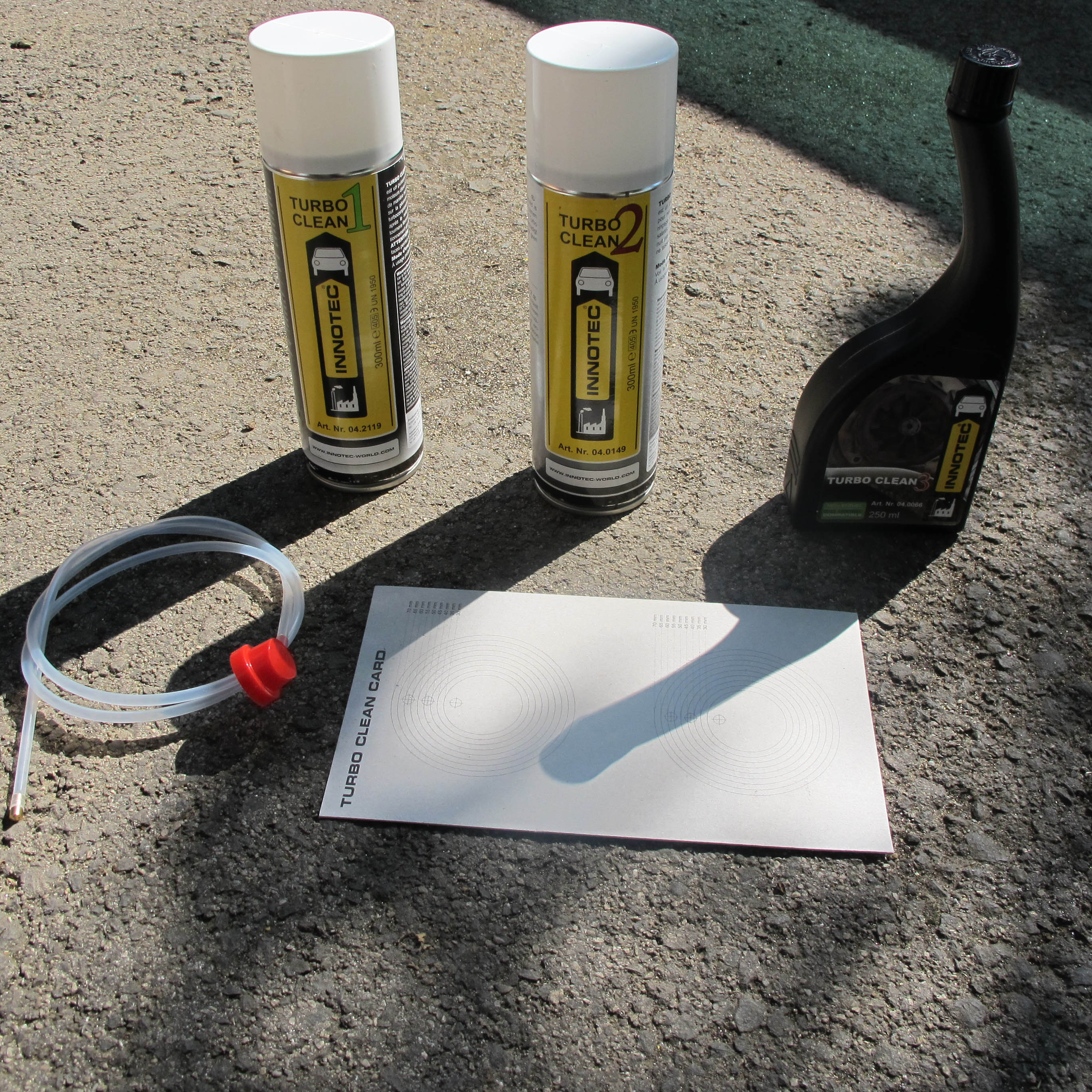

Für VTG_Lader gibt es von der Fa. INNOTEC ein Cleanset für ca. 85€.

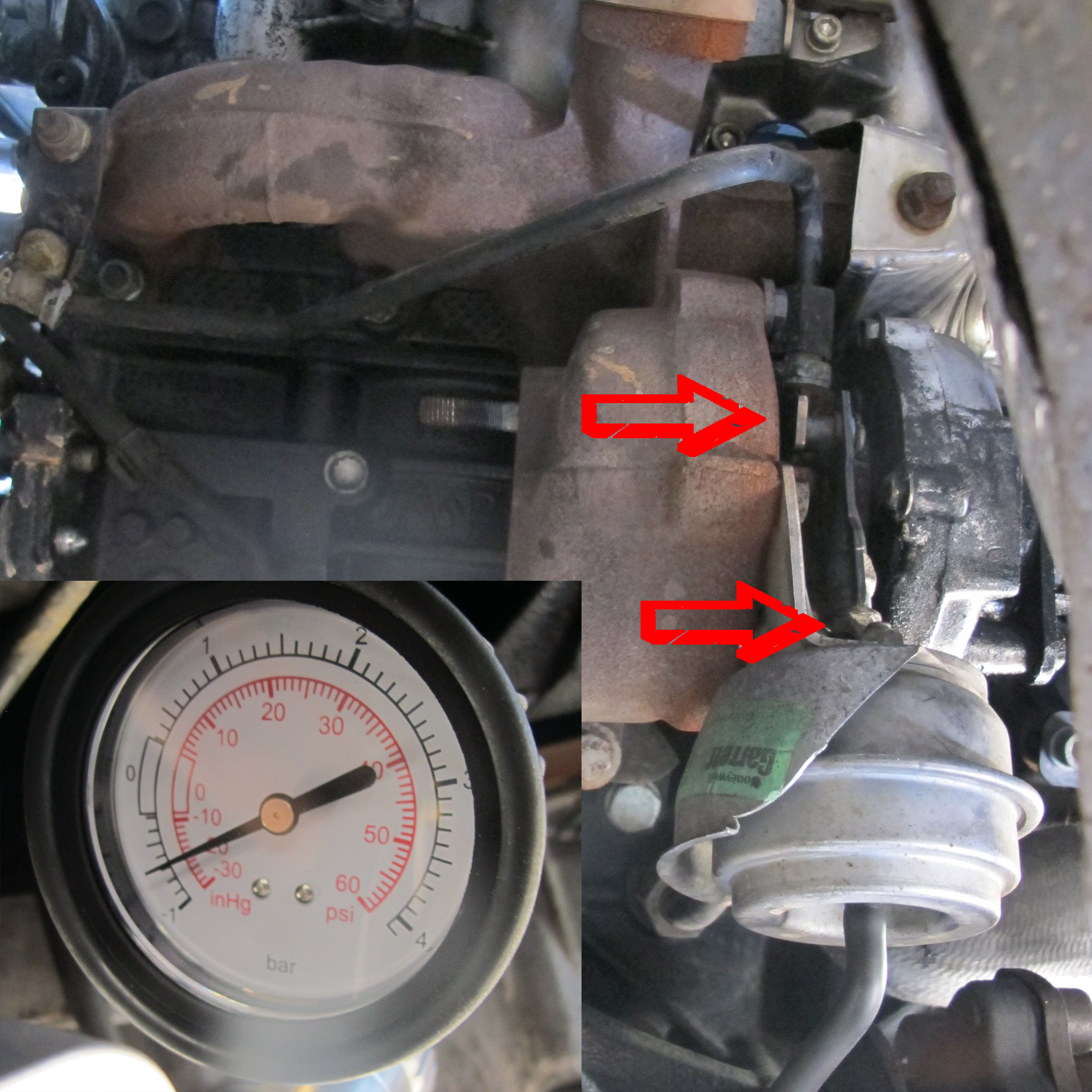

Vorher / Nacher:
Die Reinigung erfolgte nur mit dem Mittel, es wurde sonst nichts verwendet.
Wie man auf den Bildern erkennt ist der Großteil der Ablagerungen verschwunden.

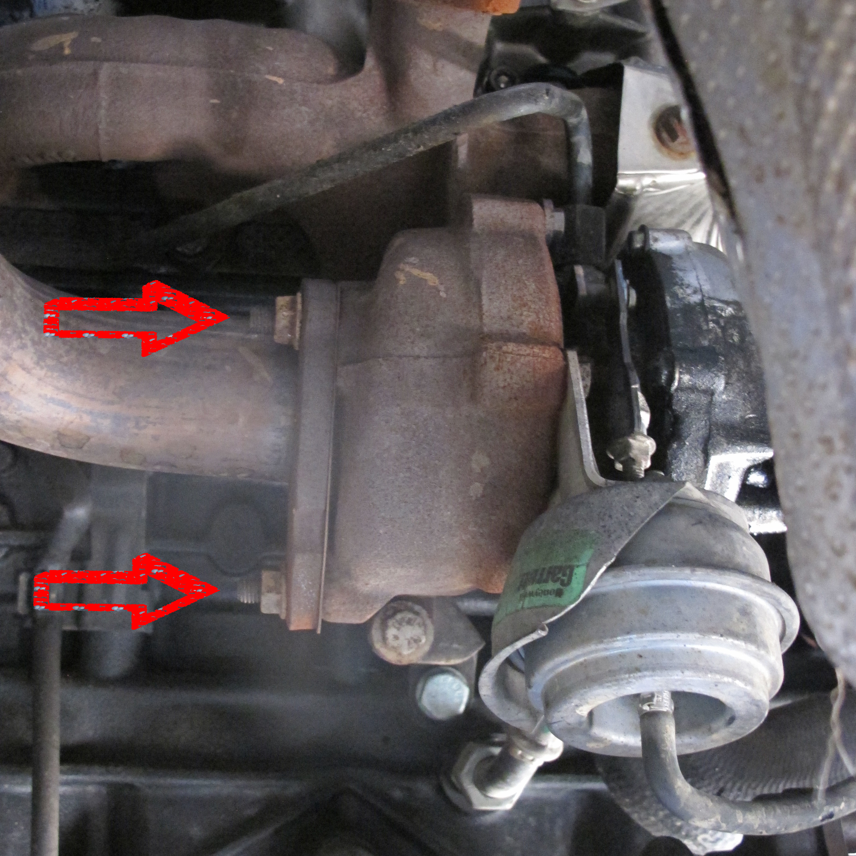

1. Untere Motorraumabdeckung abmontieren

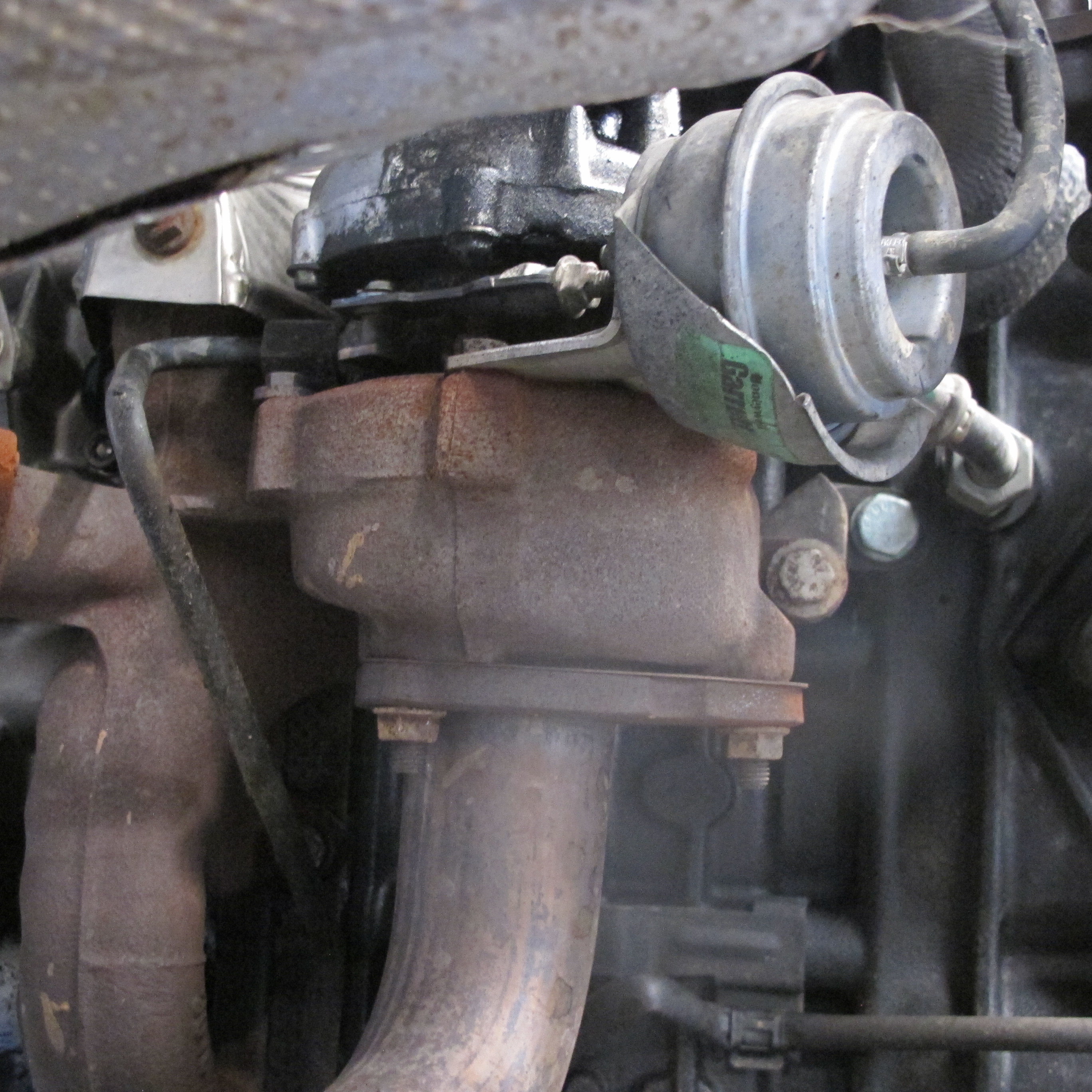

2. Abgasrohr am Turbolader abmontieren
3x Mutter SW13 abschrauben, wurde vorher mit „Rost off ice“ behandelt, ließ sich eher einfach lösen.
Zu empfehlen ist eine 1/4 Zoll Ratsche mit diversen Verlängerungen

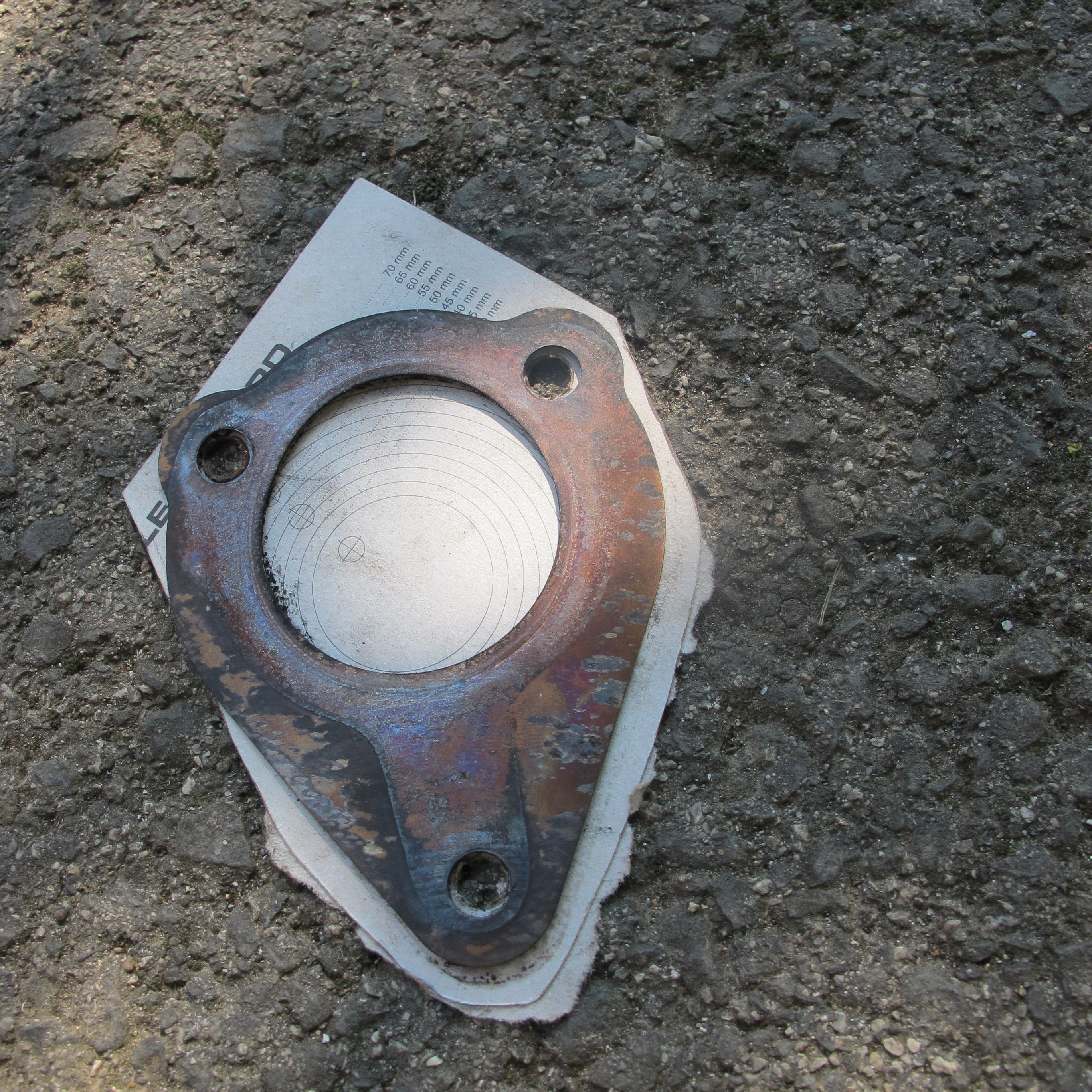

3. Abgasseite Turbolader abdichten
Aus der beiliegenden Pappe einen „Deckel“ für die Öffnung am Turbolader ausschneiden.
„Deckel“ am Turbolader anbringen und mit der alten Dichtung fixieren.
Im oberen Teil der Pappe ein kleines Loch für den Schlauch vom Reiniger stechen.

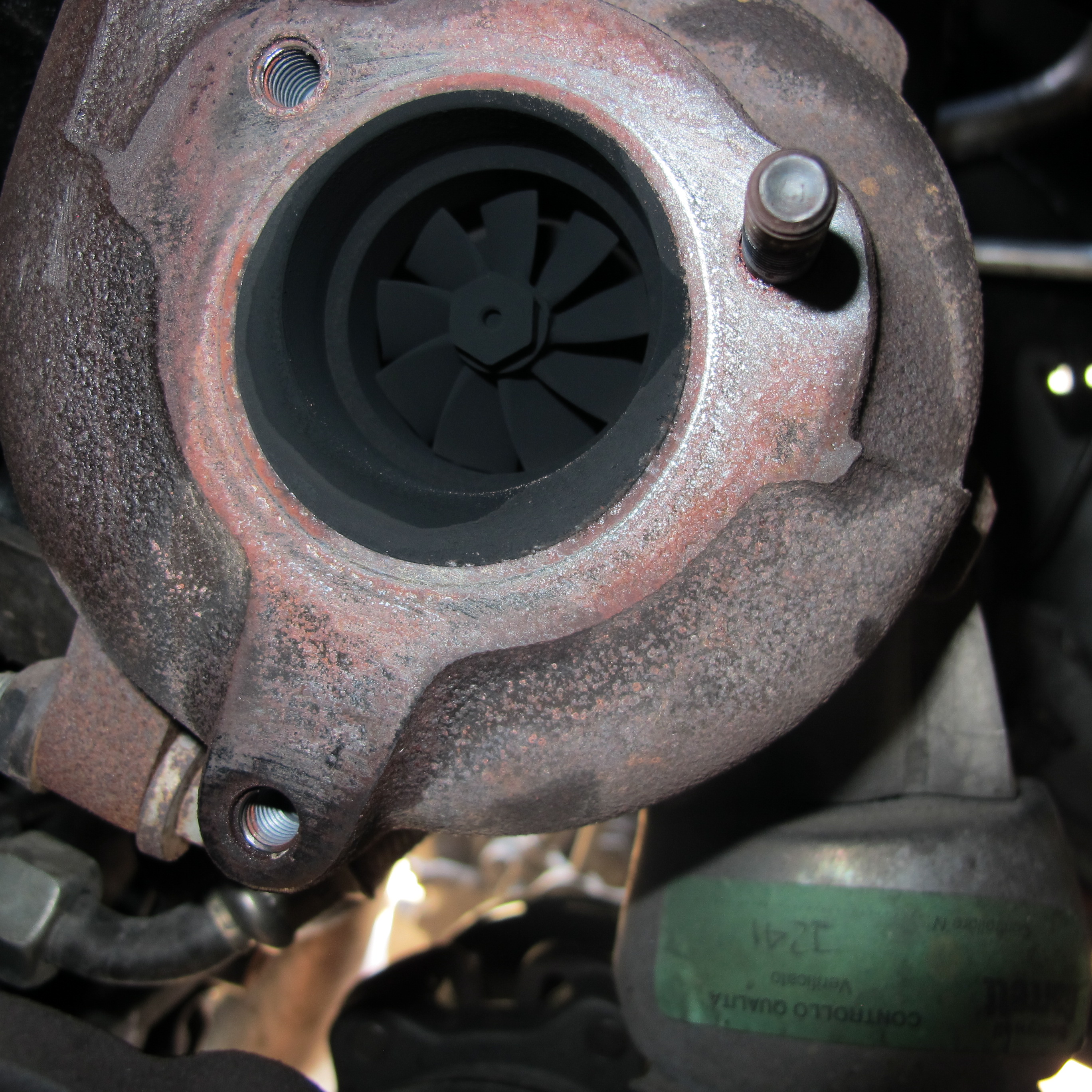

4. Turbo Clean anwenden
Schlauch durch die Öffnung stecken und ca. 1/3 des Doseninhaltes (Turbo Clean Nr.:1) einbringen
Circa 10 Minuten warten und das VTG - Gestänge währenddessen mehrmals betätigen
Danach den Rest einbringen und wieder eine Stunde warten, zwischendurch das Gestänge wieder öfters betätigen
Jetzt Turbo Clean Nr.:2 einbringen (ganzen Doseninhalt)

Der Test mit der Unterdruckpumpe wurde auch im Anschluss durchgeführt,
dabei wurde eine gleichmäßige Bewegung des VTG - Gestänges beobachtet.

Das Turboclean 1 ist ein dickflüssiger Reiniger der seine Wirkung erzielt.
Ich habe damit auch das ausgebaute AGR-Ventil besprüht, um seine Wirksamkeit zu testen.
Er greift sofort die Öl/Rußablagerungen an.
Es empfiehlt sich auch mit der beiliegenden Pappe zwei Dichtungen zu recht zu legen, um noch eine bessere Abdichtung
zu erzielen. (Es gingen mit einer Dichtung ein paar Tropen verloren).
Seine Wirkung hat das Turbo Clean Set erzielt.
Das VTG_Gestänge füllte sich sehr leichtgängig an.
