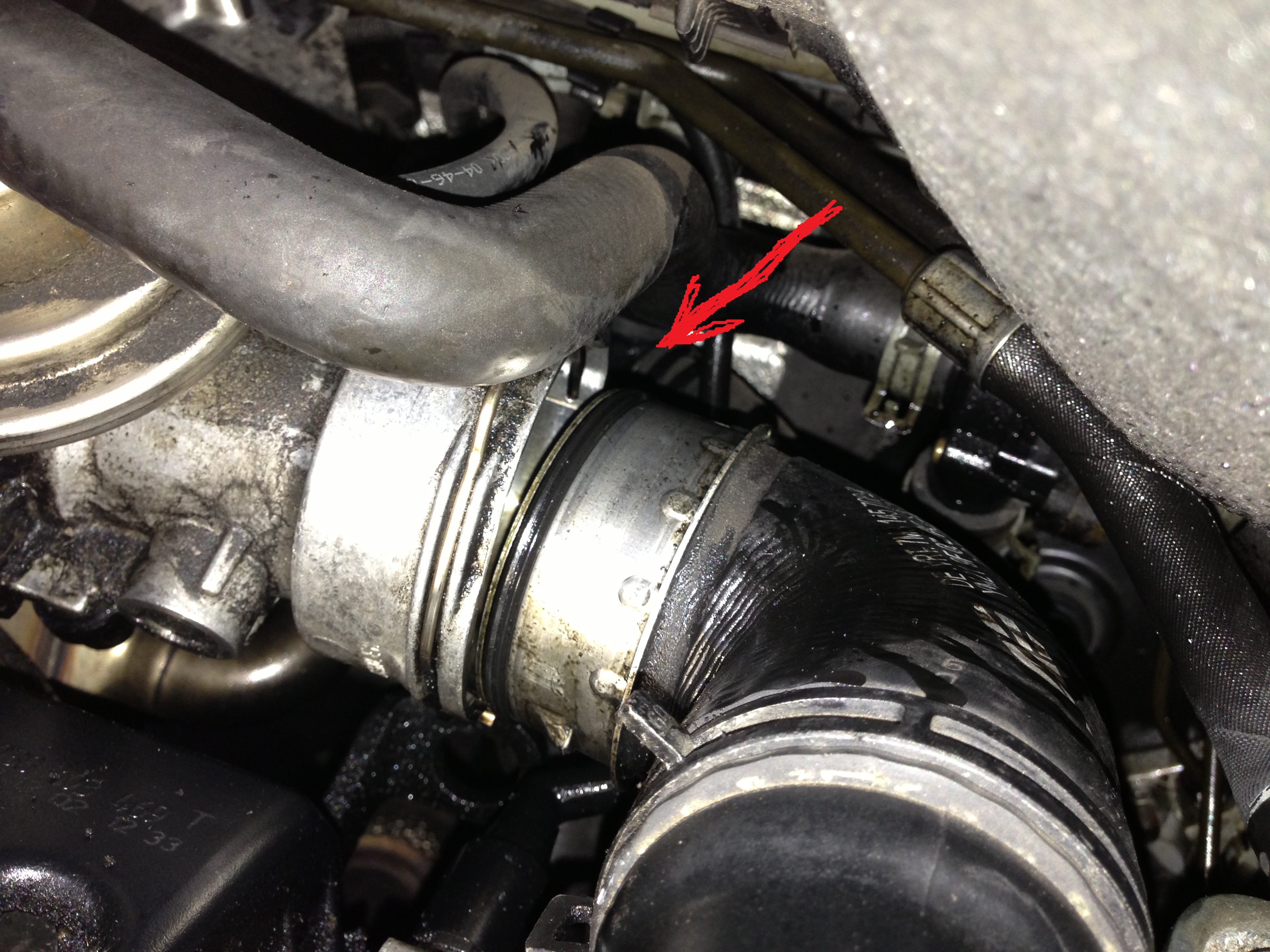

seit 15 Jahren fahre ich Sharan und Galaxy. Eigentlich faszinierende Fahrzeuge, wenn ich bedenke, was ich schon alles damit transportiert habe. Aber auch schon viele Defekte gehat. Der jetzige bereitet mir so viel Kopfzerbrechen, dass ich mich hilfesuchend an euch wende: Nachdem schon seit einigen Jahren der Motor beim starken Beschleunigen ab und zu ins Notlaufprogramm wechselte und man hin und wieder Schabgeräusche hörte, ist mir nun Folgendes passiert: während der Fahrt gab es plötzlich einen lauten Knall und die Ladeluftstrecke ist and der Schelle (siehe Bild auseinander geflogen). Die Leistung ist dahin und wenn ich die Ladeluftstrecke wieder zusammenstecke, öffnet sie sich beim ersten Beschleunigen wieder mit lautem Knall. Das VTG Gestänge ist beweglich und wird beim Motorstart angezogen. In der Ladeluftstrecke befindet sich etwas Öl. Was kann das sein, was soll ich tun?

OK, hab das Bild gefunden.
Du weist aber schon wie die Verriegelung funktioniert ? oder?
Als erstes den Metallring/Klammer am AGR raus ziehen, dann Schlauch reindrücken, dann Schelle Klammer wieder rein drücken.
Danach durch rütteln und ziehen prüfen ob der Schlauch drin bleibt,falls nicht ist eine der Rastnasen am Aluring des Schlauches eingedrückt/abgebrochen.
Hier im Forum gibt’s ne Anleitung die Nase mit einer Spax Schraube zu reparieren/ersetzen.
Das im LDSchlauch ÖL ist ist vollkommen normal, nur raus kommen darf NICHTS, ist bei JEDEM Turbolader so.
Wenn der Ladedruck zu hoch werden würde hättest Du sofort den Notlauf i.d.R. mit Fehlereintrag.
Stimmt auch wieder,… hab nicht an den Fehlereintag gedacht…

#4 Hallo Rabbit und Coci,
vielen Dank für Eure schnellen Antworten. Habe jetzt die Halteklammer am AGR einfach umgedreht und, siehe da, die Klammer hält jetzt die Ladeluftstrecke dicht und die Kiste zieht wieder richtig los!

War der Ladeluftschlauch vor kurzem ab (z.B. Werkstatt) ?
Bei mir war es nämlich so, dass er ebenfalls mit lautem Knall aus dem AGR rausgesprungen ist - und zwar kurz nachdem ein Mechaniker den Schlauch ab hatte um besser zu dem dicken UD-Schlauch zwischen Tandempumpe und BKV zu kommen.
Ich habe dann festgestellt dass die Klammer auch verkehrt herum aufgesteckt worden war, und der Schlauch deshalb heraus gerutscht ist…
#14 nein, niemand hatte in dem Motorraum etwas verändert. Es wird wohl immer ein Geheimnis bleiben, warum die Klammer plötzlich nur andersrum hält…
