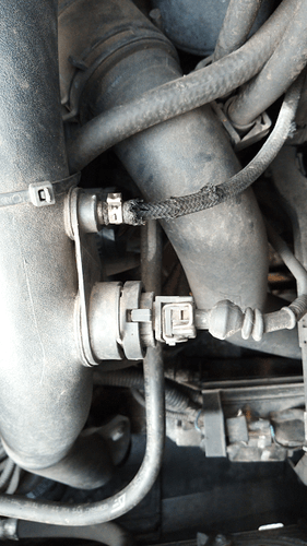

Ich habe mich Mal in das Thema unterdrucksystem eingelesen, weil ich nicht sinnlos Teile tauschen oder zerlegen möchte.
Am Luftfilter ist ein dünner Schlauch an der rechten Seite angebracht. Der geht nach hinten in den Motorraum. Lt. einer Skizze hier zum AGR Ventil. Der Schlauch ist extrem porös und rissig. Auch das Bremssystem ist undicht. Es zischt gelegentlich hinter dem Pedal. Das gehört ja vermutlich auch dazu. Könnte hier die Ursache liegen? Interpretiere ich das richtig?
Es handelt sich um den dünnen Schlauch zum Ansaugkrümmer. Der gehört doch zum Unterdrucksystem? Muss ich jetzt wirklich das Gestänge gängig machen oder könnte der gerissene Schlauch der Grund sein. Es wäre schön, wenn sich doch noch jemand zu einer Antwort hinreißen lässt. Das ich nicht gleich wie manche empfohlen haben wild drauf los schraube, scheint nicht gut anzukommen, aber ich habe in meinem Beruf gelernt, dass man erst eine Analyse macht und dann handelt.
Schlauch wechseln, hat auf jeden Fall nötig.
Dann hoffen, dass es wieder funktioniert.
#16 Ja der BKV hängt mit am Unterdrucksystem. Frag mich aber nicht, wie das beim AFN aufgebaut ist.
#17 Wenn du anfängst, die dünnen Schläuche zu tauschen, hol dir gleich Meterware, und mache alle neu. Die anderen Schläuche werden auch nicht besser aussehen.
#15 Der Fehler kann genauso durchs Unterdrucksystem verursacht werden.
Das VTG-Gestänge kannst du einfach mal mit dem Finger antippen. Wenn es sich leicht bewegen lässt, ist alles hübsch. Das merkst du dann schon.
