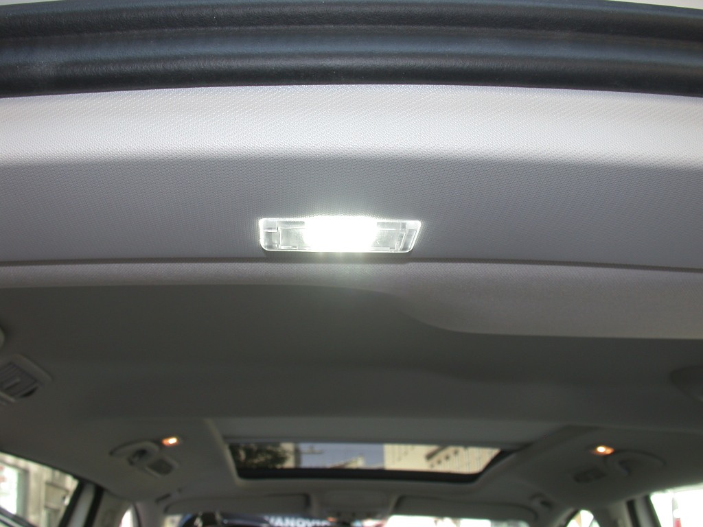

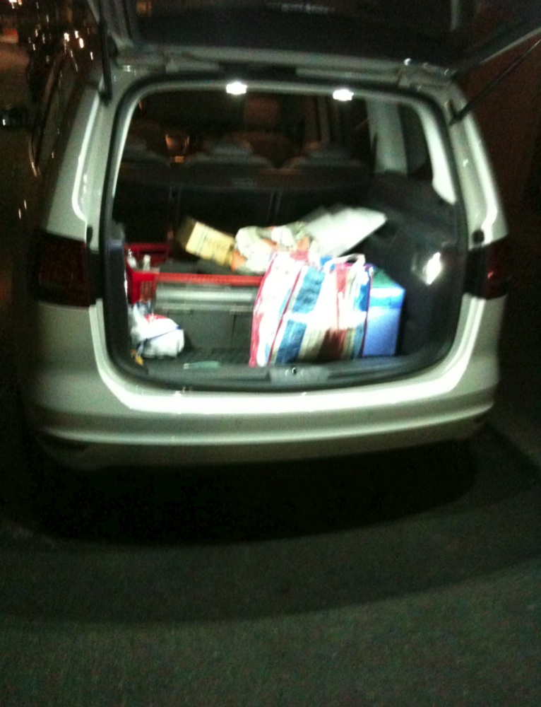

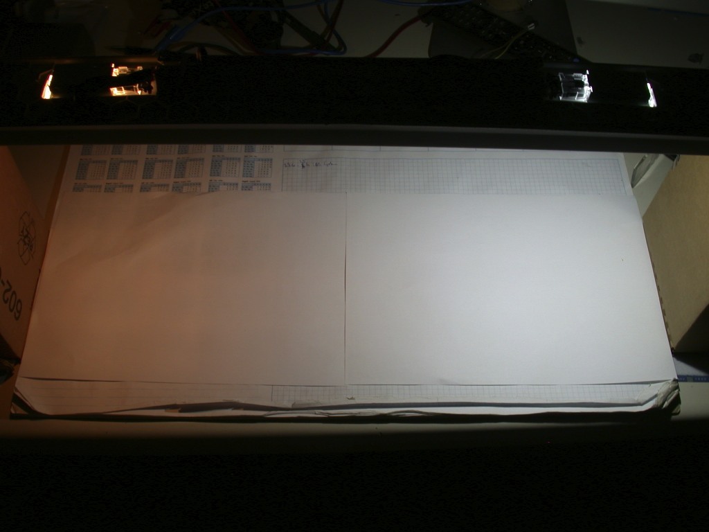

Ich habe die zusätzlichen Leuchten in die Dachabschlussleiste eingebaut. Diese Leuchten, die in der Heckklappe und die originalen seitlichen Leuchten habe ich mit LED´s getunt 8)
Hier ein Eindruck was es bringt…
Ich versuche, ein noch besseres Foto zu machen

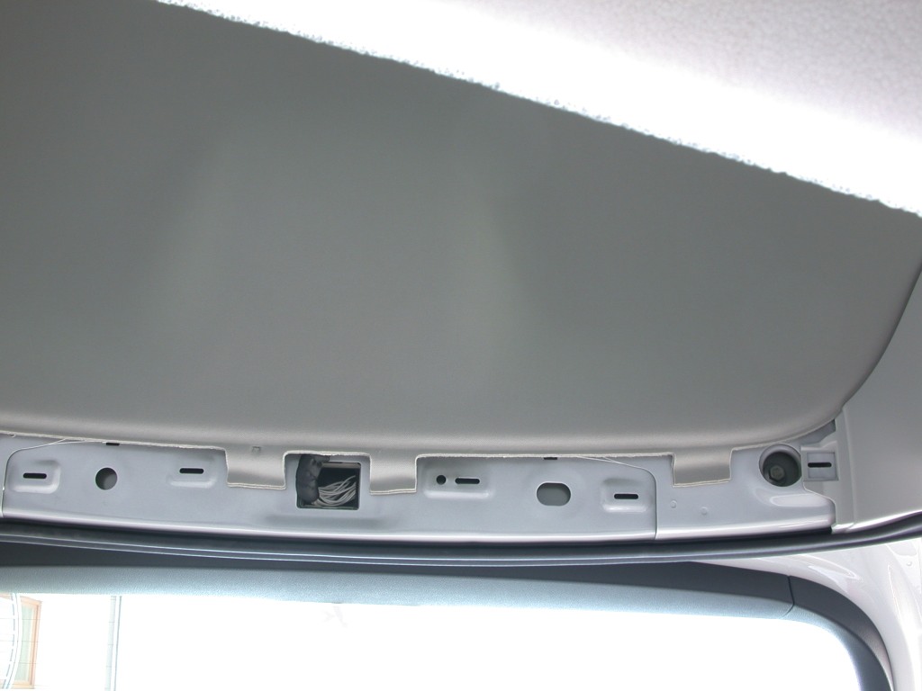

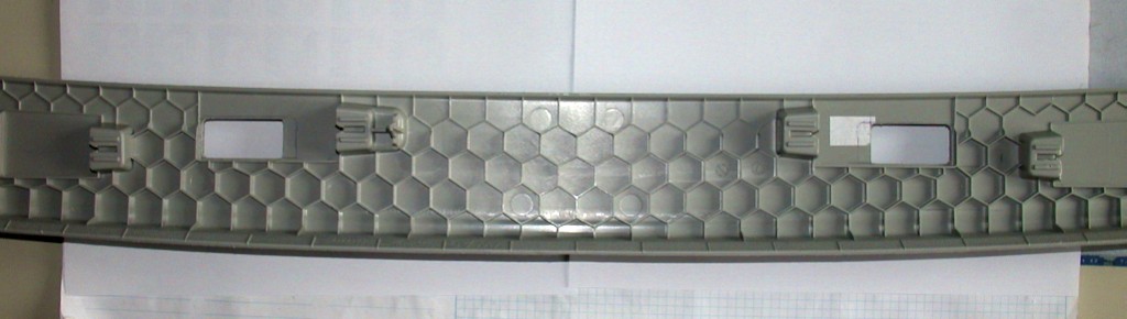

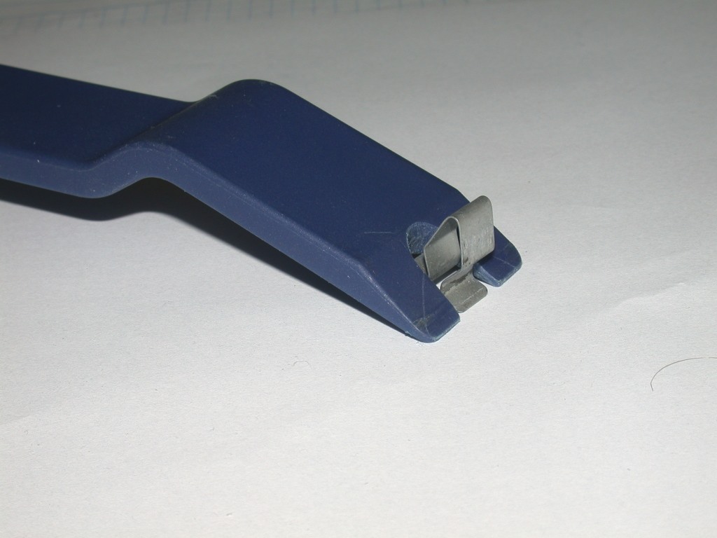

Die Dachabschlussleiste wird durch 6 Klammern aus Federstahl gehalten. Ich habe zuerst versucht mit einem Kunststoffkeil die Klammern aus der Karosserie zu hebeln. Das ist mir nicht so recht gelungen. Ich hatte Bedenken dass sich die Aufnahmen in der Leiste zu stark verformen oder gar ausreissen.
Ich habe daher die Leiste mit beiden Händen (… SAUBER GEWASCHEN) nach unten gezogen. Im Bereich der Klammern eine Hand von aussen, die Finger zwischen Gummi und Leiste - mit der zweiten Hand auf der gegenüberliegenden Seite - Finger zwischen Himmel und Leiste. Dann relativ kräftig nach unten ziehen bis die Klammer ausrastet. Erst die mittleren Klammern lösen, dann die beinden Klammern an den Enden. Die Enden der Leisten halten auch gleichzeitig die Säulenverkleidung - wenn man hier beginnt kommt man nicht so gut dazu

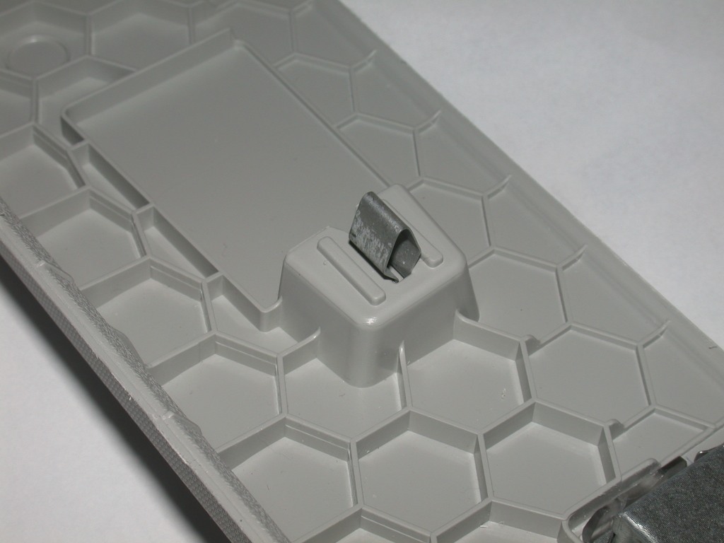

Fotos von der Befestigung

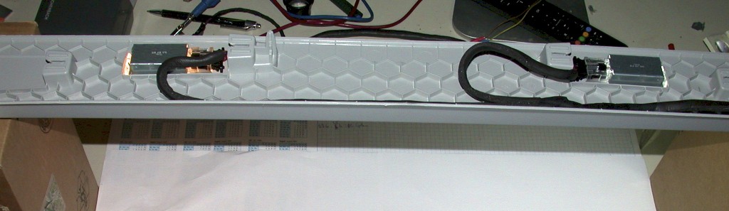

… ein passender Keil muss eine mindestens 10 mm breite Ausnehmung für die Klammer haben.Auf der Rückseite der Dachabschlussleiste sind Rippen, diese Rippen habe ich als Positionierhilfe für die Leuchten verwendet. An den von mir gewählten Postionen ist ausreichend Platz in der Höhe vorhanden. Werden die Leuchten an andere Positionen gesetzt, muss auf ausreichend Einbauraum überprüft werden!
Hier die Leiste mit den testweise eingesetzten Leuchten und ein Vergleich zwischen Leuchte mit 5W Glühbirne und LED-Lampe.
Für die Leuchten habe ich einen Kabelbaum bestehend aus 3 Steckern und einer Kupplung gebaut. Dieser wird zwischen die linke, seitliche Kofferraumleuchte und dem Fahrzeugkabelbaum gesteckt. Damit wird nichts verändert, die Zusatzleuchten können nötigenfalls leicht wieder entfernt werden.

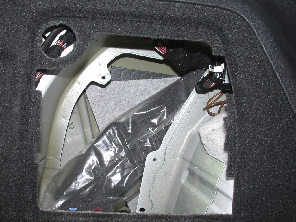

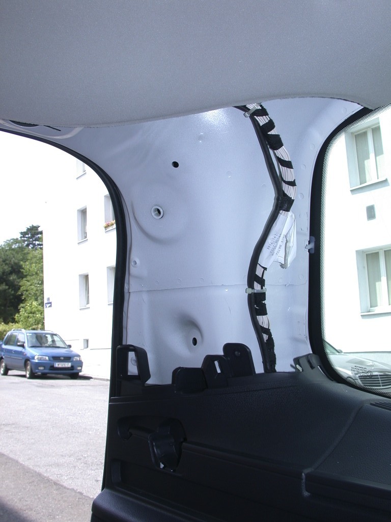

Für das Verlegen der Kabel muss das linke Seitenfach ausgebaut werden … Schrauben im Fach an der Rückwand entfernen und das Fach rausnehmen. Weiter muss noch die Verkleidung der linken D-Säule abgenommen werden. Dazu beginnt man die Verkleidung an unteren hinteren Ecke zu lösen - wegziehen.
3 Klipse sind an der unteren Kante, ein Klips an der hinteren Kante auf Höhe der Gurtführung. Sind die Klipse gelöst kann die Verkleidung nach vorne geschoben und ausgehängt werden. Aufpassen !!! die Klipse bestehen aus 2 Teilen - einem weissen Plastik Teil welches im Loch in der Karosserie ist, und dem Teil an der Verkleidung. Dieser Teil ist ein dünner Stift mit einer Verdickung am Ende - diese rastet im weissen Teil ein. Bei der Montage wird die Verkleidung erst an der Vorderkante eingehängt, dann die Stifte der Klipse in die Öffnungen der Gegenstücke eingefädelt. Die Klipse schnappen erst mit einem dosierten Faustschlag auf die Verkleidung ein

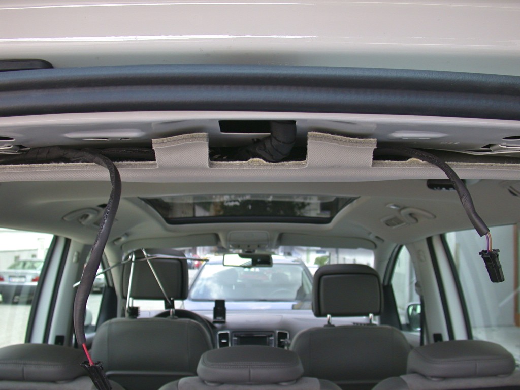

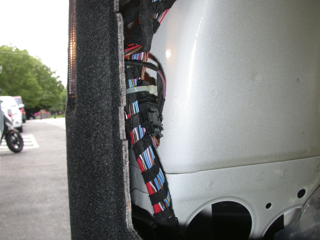

Den Kabelbaum habe ich von den Leuchten weg am Rande des Himmels zum Original - Kabelbaum der D-Säule gelegt.
Entlang der originalen Kabel wird der zusätzliche Kabelbaum zur Kofferraumleuchte geführt und mit ein paar Kabelbinder oder Isolierband befestigt.
Zwischen der seitlichen Gepäckraumverkleidung und der Karosserie ist genug Platz zum Kabelziehen
Hier noch die Verbindung mit dem originalen Anschlußstecker der Kofferraumleuchte

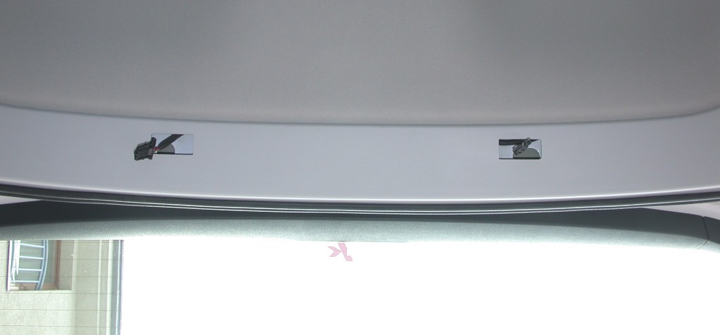

Zuletzt wird die Dachabschlussleiste montiert. Damit die streng sitzenden Klammern einschnappen muss mit einem dosiertem Faustschlag nachgeholfen werden.
Die Leiste - noch ohne Leuchten …
und mit den Leuchten…

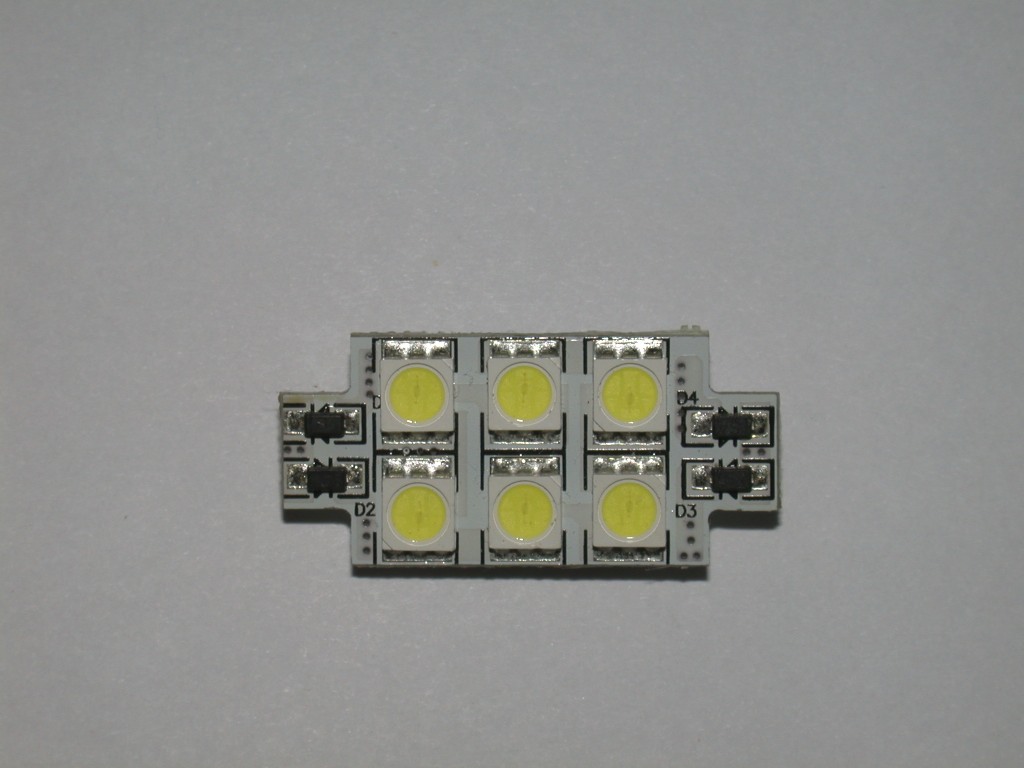

Die in den Leuchten verbauten 5W Glühlampen sind eine relativ matte Sache. So habe ich nach einer Möglichkeit gesucht die Leuchten mit LED-Leuchtmittel zu tunen.
Ich habe diese LED Soffitte gewählt:
Teile Nr. 30365 … ist im leicht im Netz zu finden
Die LED Lampe hat eine gutes Preis Leistung Verhältnis. Sie hat mit 96 Lumen fast den doppelten Lichtstrom als die 5W Glühbirnchen. Und das Licht wird nach Vorne abgestrahlt
. Die Leuchten haben praktisch keinen Reflektor, so geht relativ viel Licht der rundum strahlenden Glühbirne verloren. Mit den LED´s spare ich auf Grunde der geringeren Leistungsaufnahme auch noch CO2 ( = Sprit) -

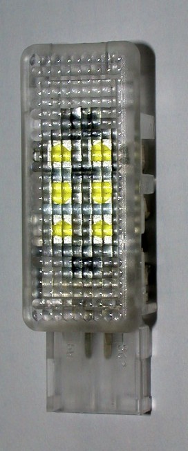

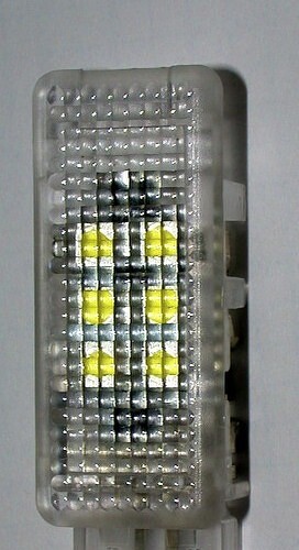

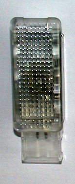

Beim Ausprobieren der Leuchten mit den LED-Lampen habe ich festgestellt, dass die strukturierte Streuscheibe farbige Interferenzmuster verursacht. Das schaut nicht gut aus. Es ist sogar bei den originalen Glühlampen sichtbar
- die Designer sollten wieder die in die Schule geschickt werden … Wenn ein weisses Blatt Papier vor die Leuchten gehalten wird sind die Muster (un)schön sichtbar.
Als Abhilfe habe ich ausprobiert die Streuscheibe plan zu schleifen - und es hat funktioniert. Die Muster sind weg. Da die LED´s einen Abstrahlwinkel von 120° haben gibt es auch mit der Lichtverteilung keine Probleme.
Das plan Schleifen muss nicht unbedingt sein - das Ergebnis ist es aber wert
hier ein paar Fotos zur Entscheidungshilfe…
mit originaler Streuscheibe
mit plan geschliffener Streuscheibe

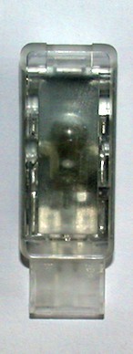

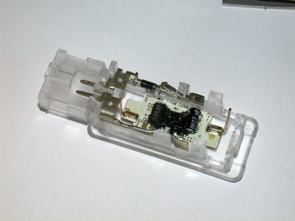

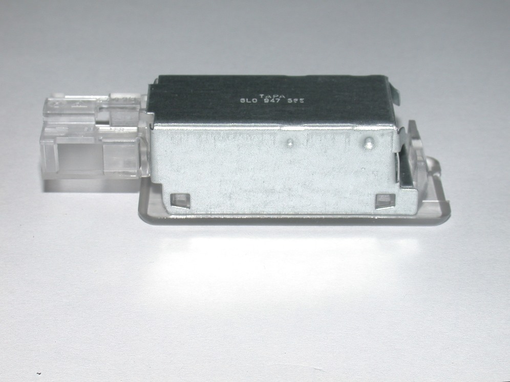

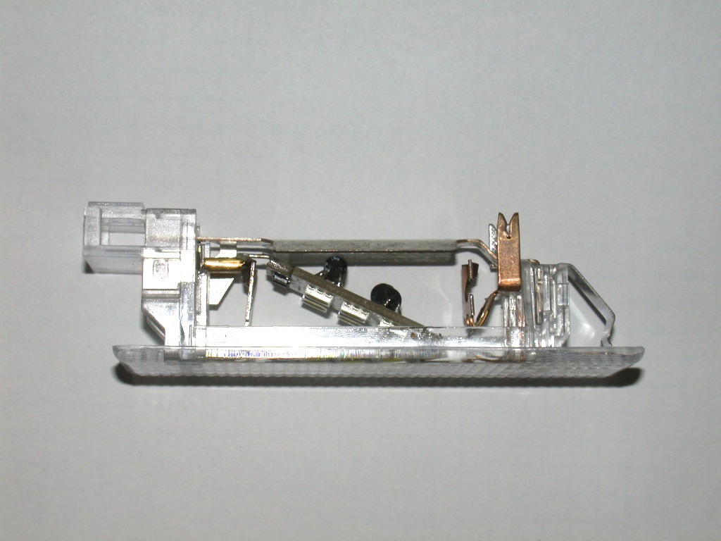

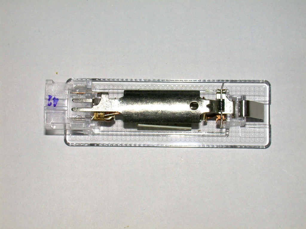

Für den Einbau der LED Leuchten muss der Blechdeckel der Leuchte abgenommen werden. Die Schnappverriegelung an den 4 Ecken lassen sich öffnen wenn man 4 Nadeln zwischen Blech und Plastik steckt.
Die Glühlampe wird entfernt und die Halterungen mit einem Seitenschneider abgezwickt. Überstehendes Material der Halterungen muss mit einer Feile noch entfernt werden. Wenn das nicht gemacht wird hat man Probleme beim Einfädeln der LED-Lampe.

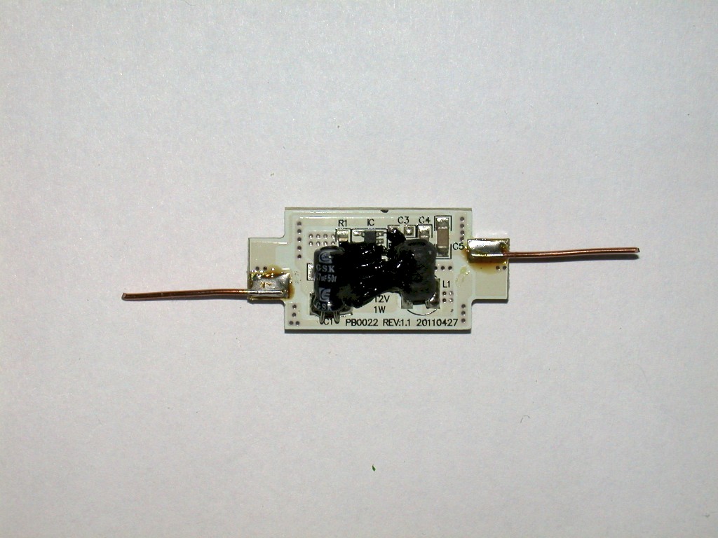

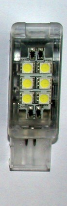

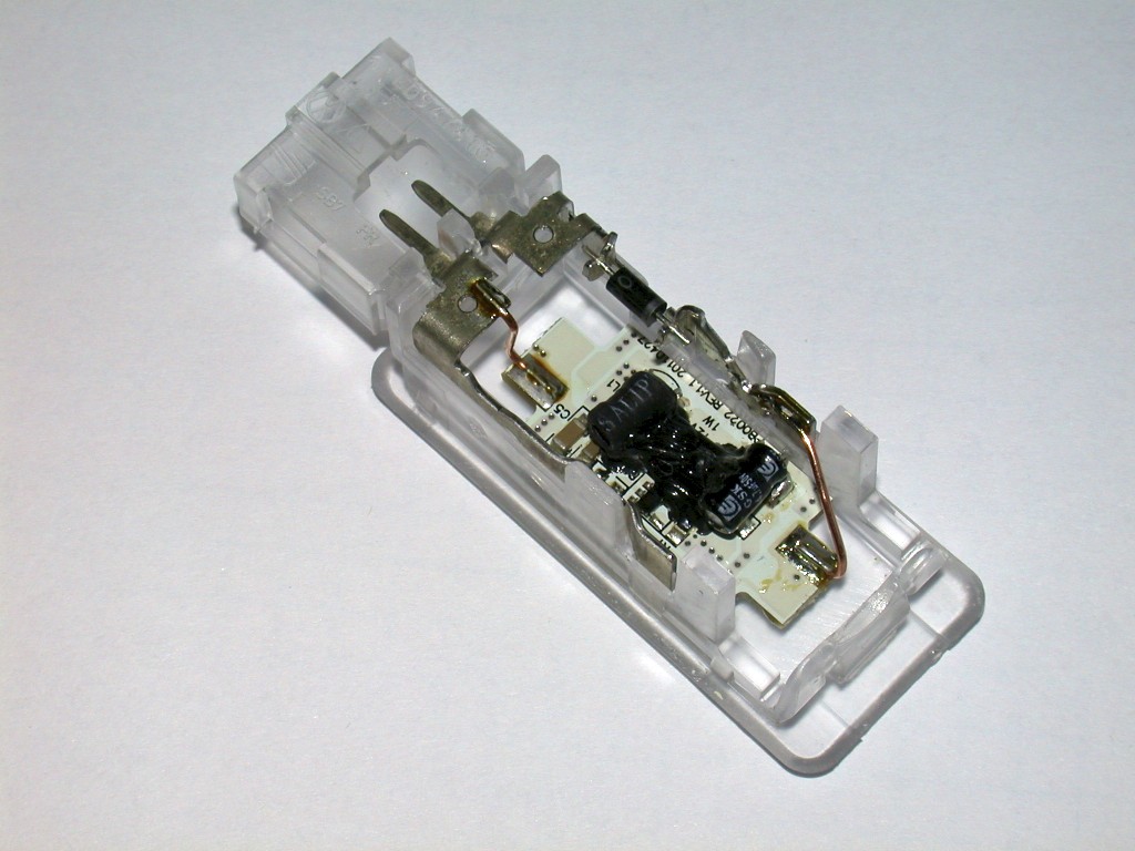

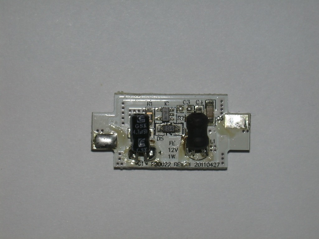

Vorbereiten der LED Lampe…
Die beiden Kappen habe ich mittels Lötkolben entfernt
Dann muss die Platine an den Längsseiten abgeschliffen werden. Die Platine ist ein wenig zu breit und passt mit den originalen Abmessungen nicht in die Leuchte. Ich habe dazu eine feine Feile genommen, die Platine zwischen den Fingern gehalten und vorsichtig beide Längsseiten gleichmässig abgefeilt bis die Platine streng in die Lampe passt. Wenn man auf die Bauteilseite schaut ist an der Oberseite eine relativ dünne Leiterbahn - diese darf keinesfalls durchtrennt werden.
Den grossen Kondensator und die Spule habe ich mit einem Klecks Karosseriekleber (Silikon oder Ähnlichem) gegen Vibration gesichert.

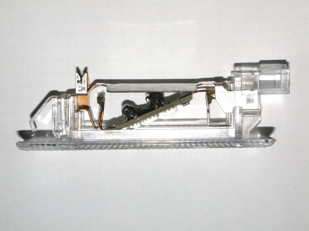

Dann werden 2 Stückchen Draht auf die Kontaktflächen gelötet und um 90° nach oben gebogen.
(noch nicht gebogen … ich weis)Die Platine wird in die Leuchte eingesetzt , in Längsrichtung zentriert. Die Anschlussdrähte werden zu den Kontaktfahnen gebogen, auf passende Länge geschnitten und mit den Kontaktfahnen verlötet.
Bei der von mir gewählte LED Lampe ist es egal an welchem Anschluss Plus anliegt
. Wird ein anderes Leuchtmitte verwendet muss ausprobiert werden an welchem Anschluss Plus angeschlossen werden muss.
Ausprobieren - Deckel drauf - fertig 8)

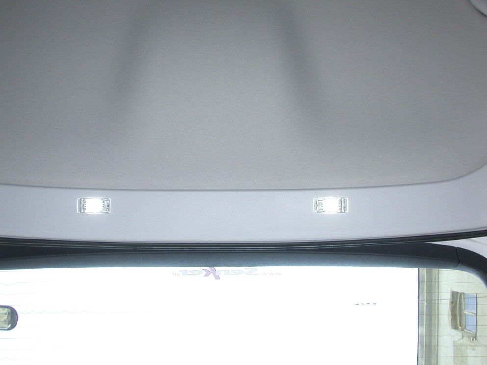

Weil ich schon beim Tunen war habe ich auch die beiden Leuchten in der Heckklappenverkleidung getuned.

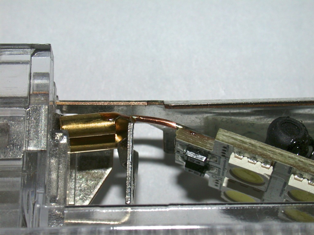

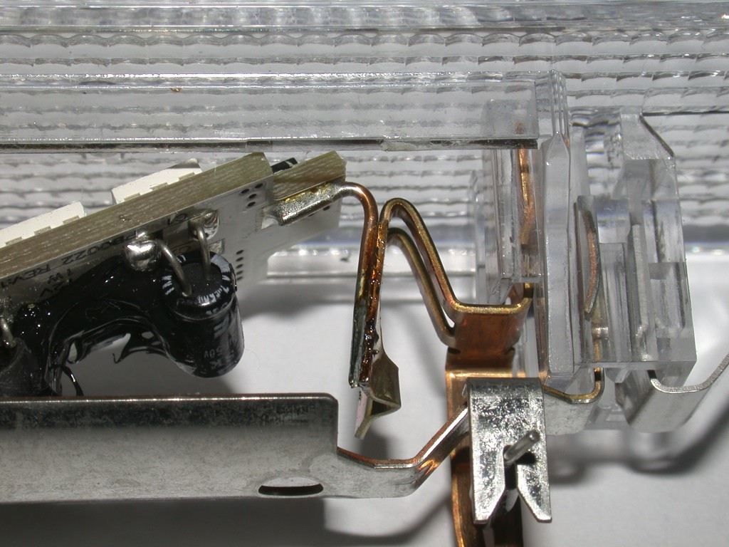

Ein Problem bei diesen Leuchten ist, dass einer der beiden Pole für die Lampe aus Federstahl gemacht ist. An diesem Pol lässt sich leider kein Draht mit in der Elektronik gebräuchlichen Lötprozessen anlöten. Ausbauen des Kontakte habe ich nicht geschafft ohne den Plastikteil zu beschädigen. Und Hartlöten überleben die Teile nicht
Nach ein wenig Grübeln habe ich eine Lösung gefunden
Ich habe einen 4mm Kabelschuh aus Messing genommen. Davon habe ich den Teil für das Crimpen des Kabels entfernt. Den Schuh habe ich auf den Federstahlkontakt gesteckt und daran den Draht zur LED-Platine gelötet. Eventuell muss der Schuh mit einer Zange ein wenig zusammengerückt werden damit er wirklich streng sitzt und so einen guten Kontakt herstellt
