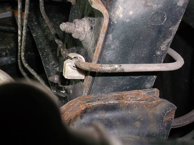

der Dicke muss zur HU und ich habe hier Rost an der Bremsleitung gesehen:
Austauschen?
Leider stellt die Kamera kurz hinter der Leitung scharf, aber ich denke man sieht es.
Gruss Peter

ich würde es entrosten und dann Laufe der Zeit im Auge behalten, falls sich da weiter etwas tut.
Sicherer ist natürlich eine neue Leitung.
Unterbodenschutz drüber
Und zwar bevor das irgendwie auf dem HU-Bericht steht.
Andreas
Entrosten und Fett drauf.
ok werd ich so machen.
Aber eine Frage dazu, gibt es die Bremsleitungen fertig gebogen mit den Überwurfmuttern zum kaufen oder muss man die ggf selbst konfektionieren? (Wie läuft das dann mit den Muttern?)
Peter
Entweder fertig kaufen und Teuer bezahlen…
Oder selber schneideb,biegen Muttern drauf und dann
Den passende bördel drauf quetschen.
Vielen Dank jetzt bin ich schlauer.

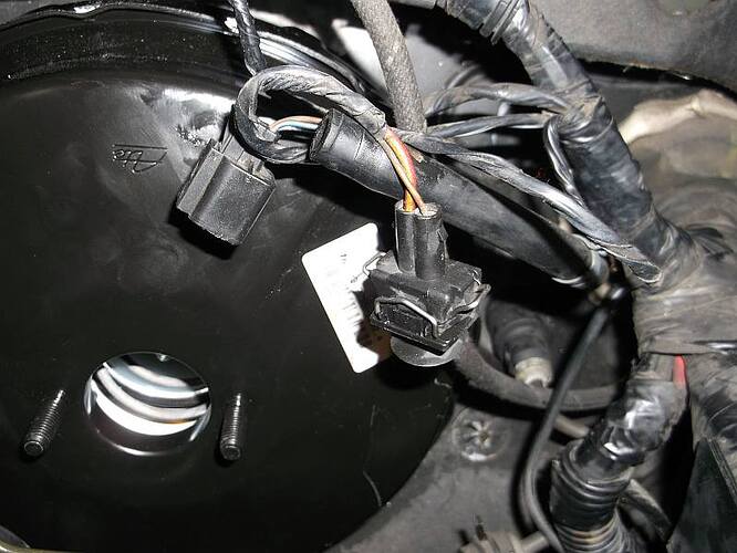

Kannst du mir vielleicht auch sagen was das für ein Stecker ist, nicht der für die Bremsflüssigkeit sondern der mit dem „Dübel“
ich weiß nicht (mehr) wo der drinsteckt. Elektrisch scheint das Teil keine Funktion zu haben, unter dem Teller ist nur ein Befestigungsdübel.
