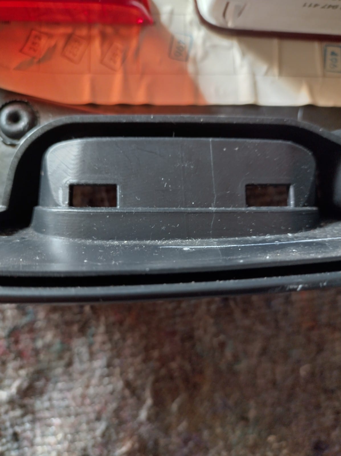

Datum: 23.03.23
Kilometerstand: 125588
Kosten: ca. 30€
Art: Nachrüstung

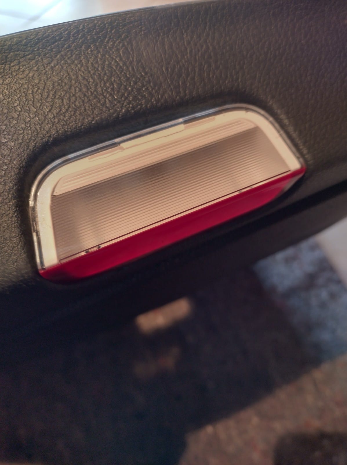

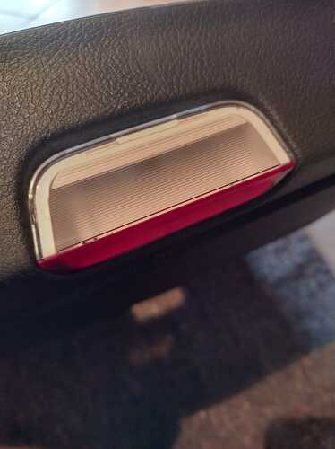

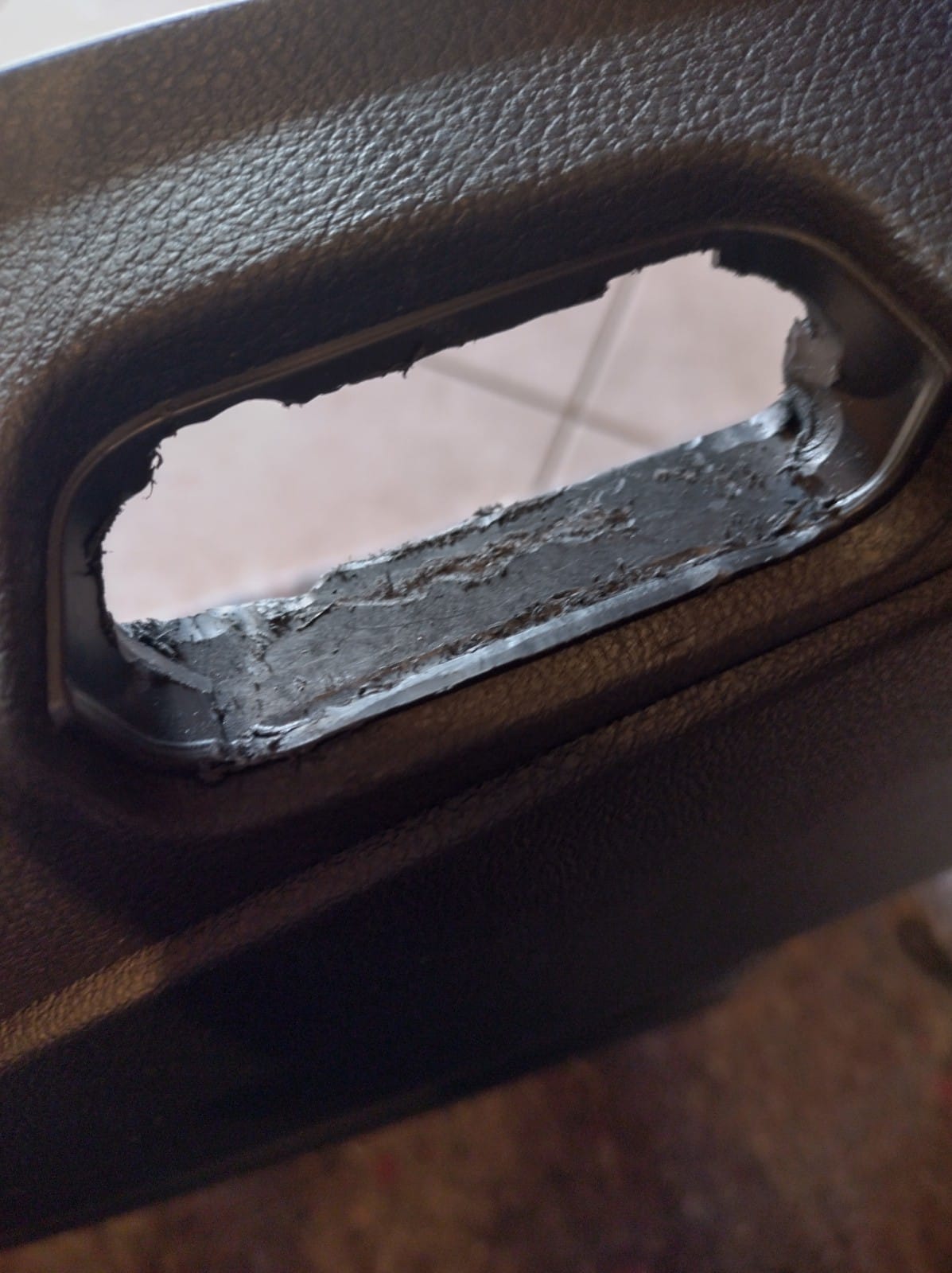

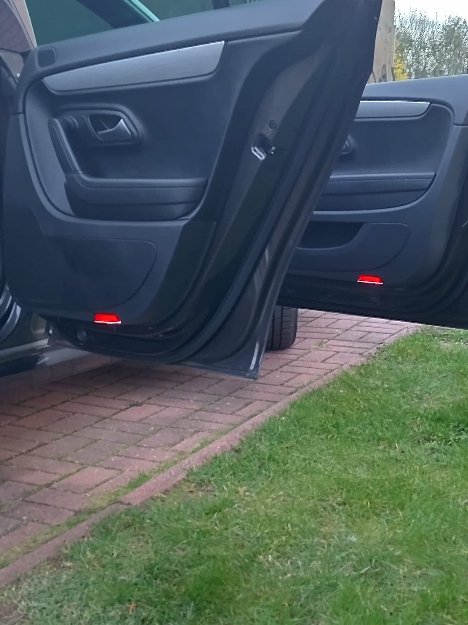

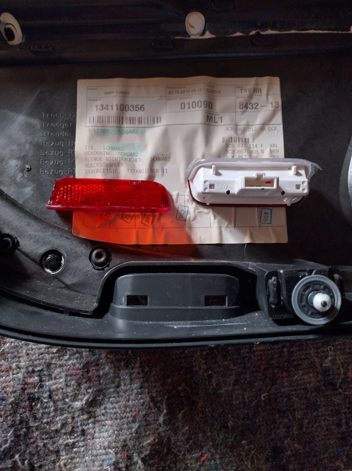

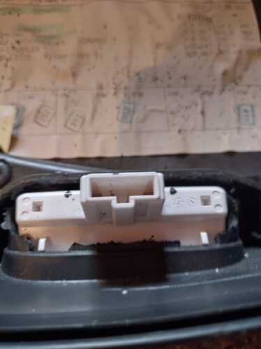

Modell: CC
Motor: CFFB
So die Türwarnleuchten sind drin, vorn passt es, hinten muss viel weg gedremelt werden. Vorn kommen sie ans Türsteuergerät PIN 18 & 19 und hinten PIN 6 & 18. Ich hatte die 4 Leuchten mit Kabel in China bestellt. Fehler gelöscht und Fensterheber angelernt, nun funktioniert alles. Ich habe mal ein paar Bilder angehängt. Dürfte ja beim 7N ähnlich sein.
