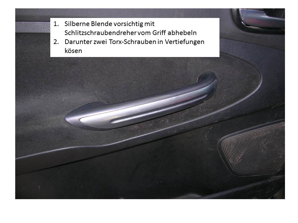

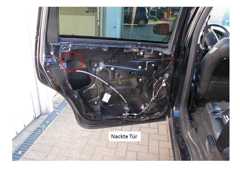

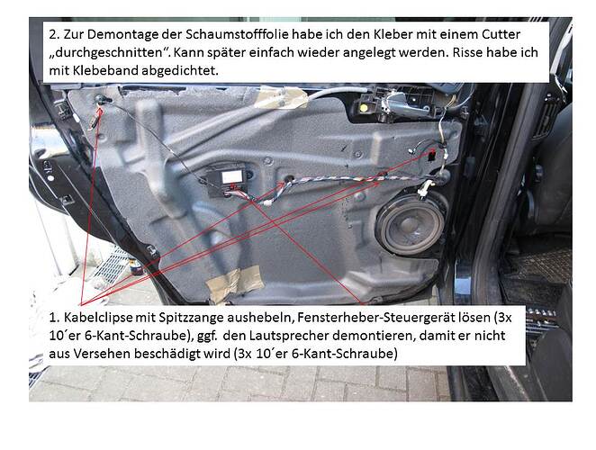

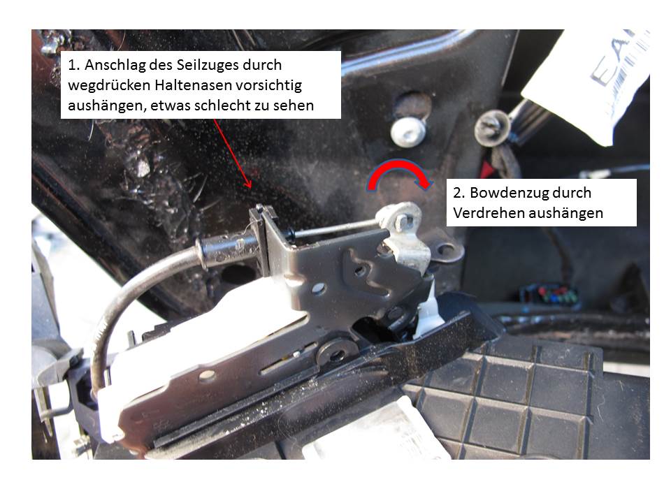

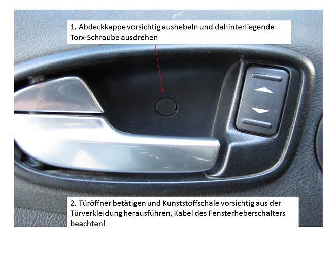

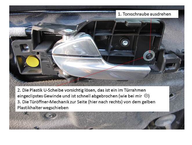

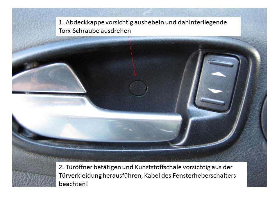

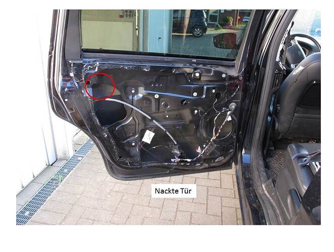

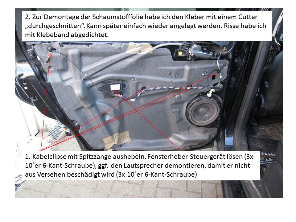

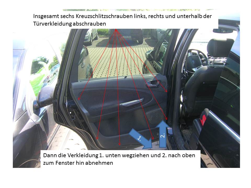

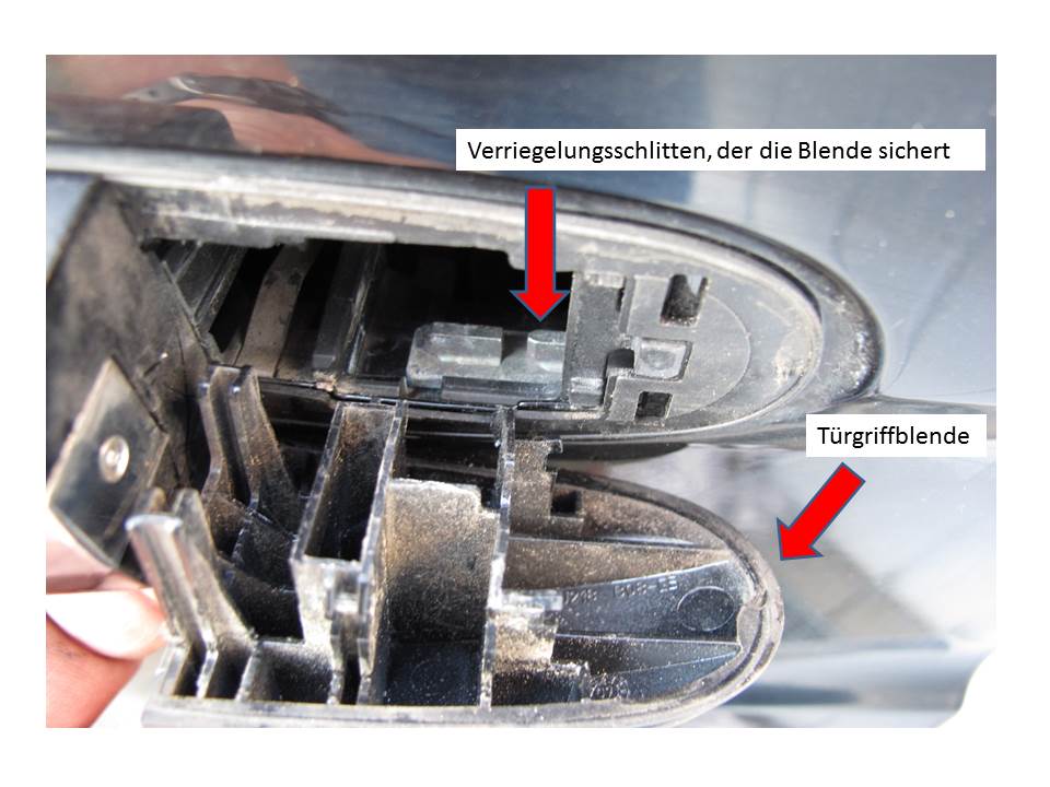

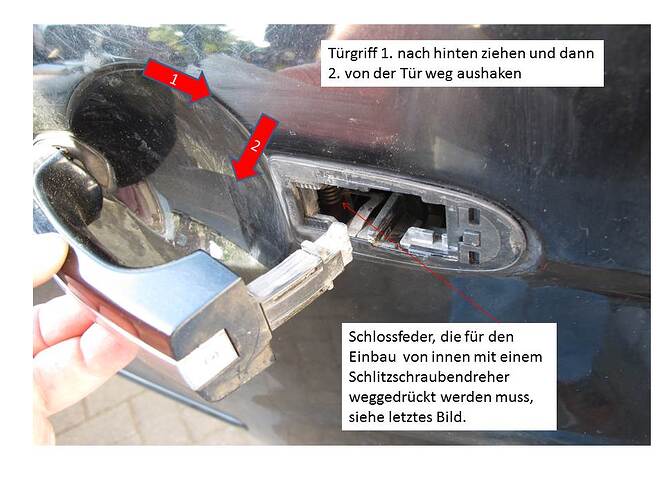

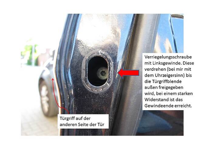

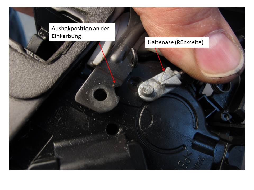

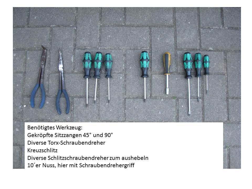

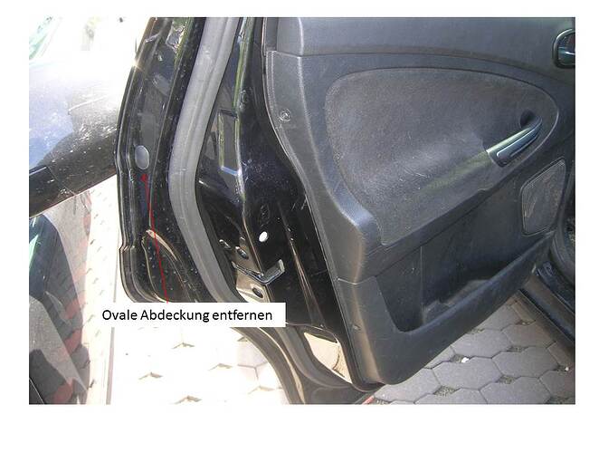

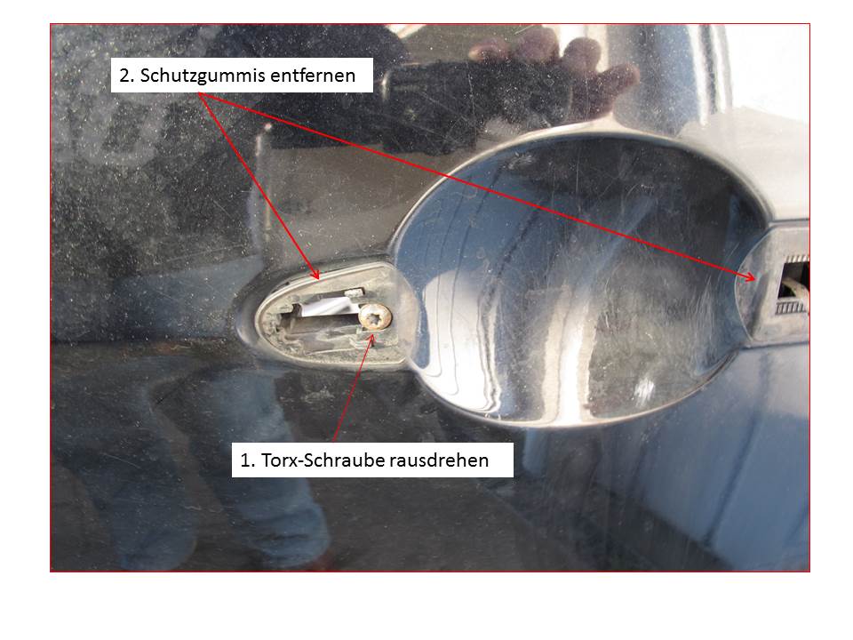

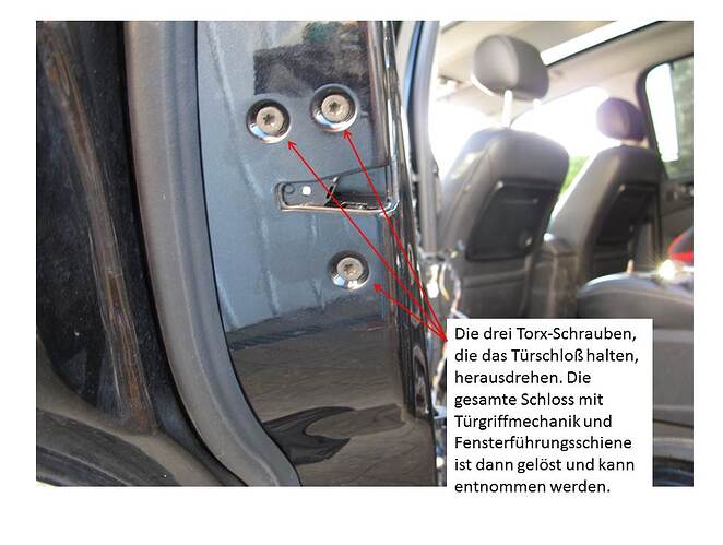

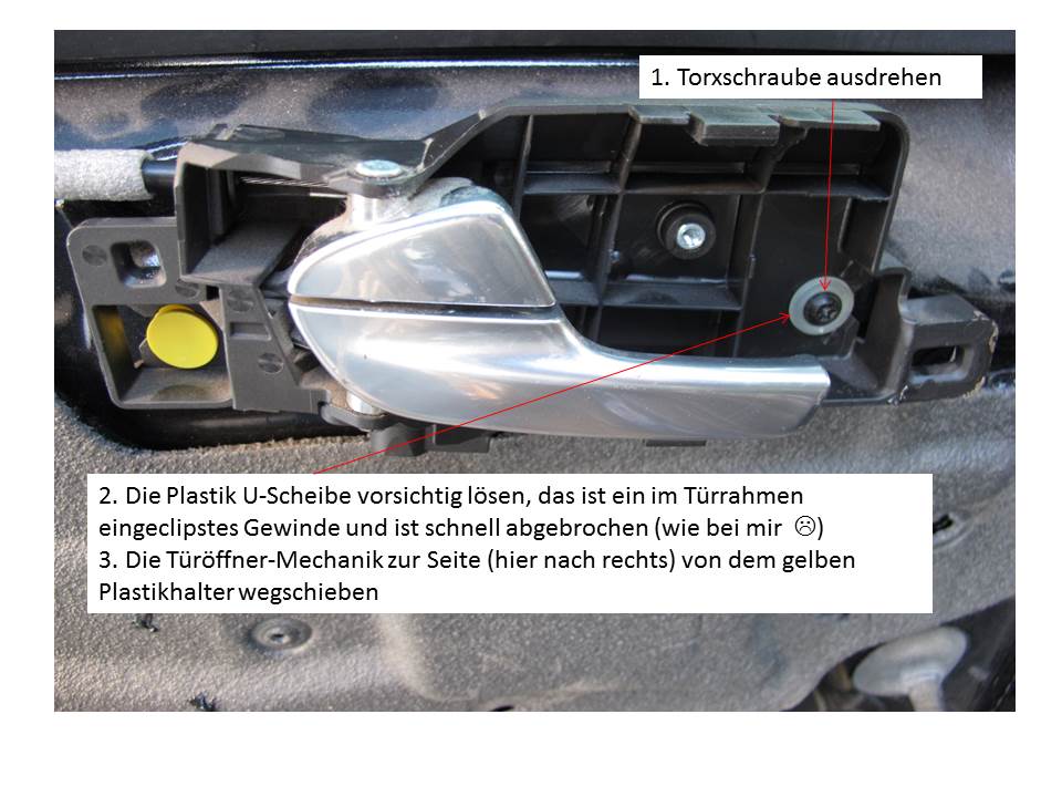

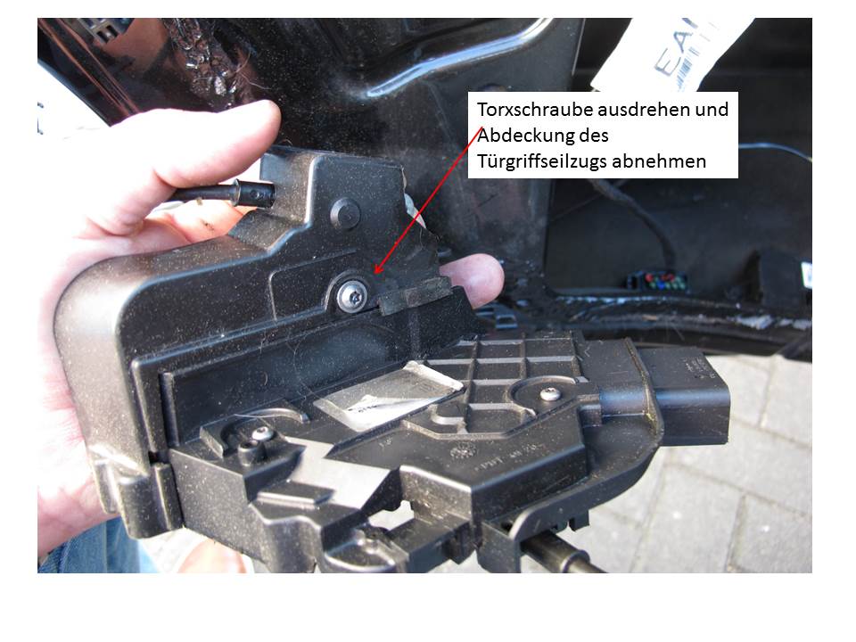

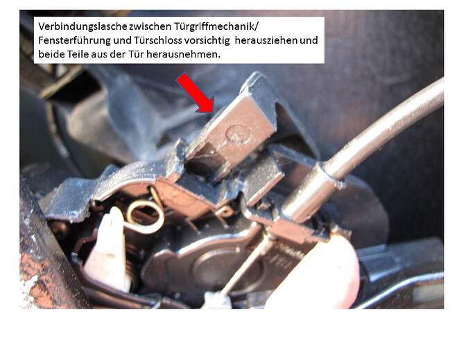

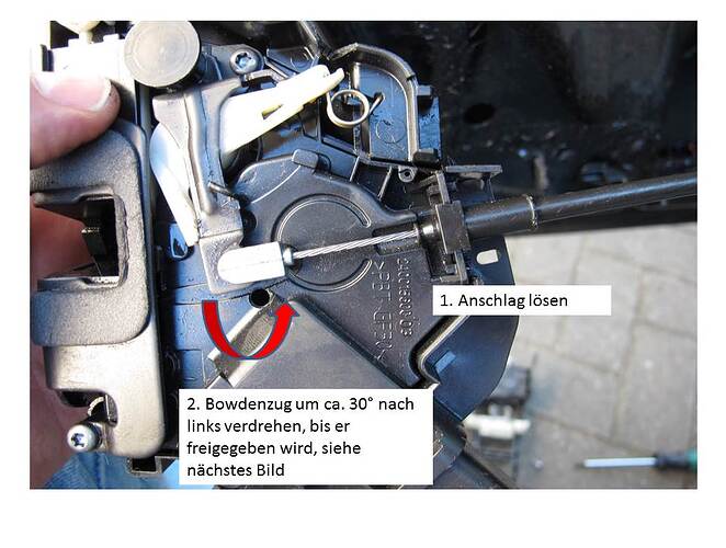

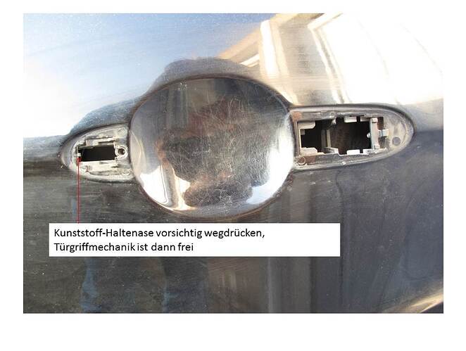

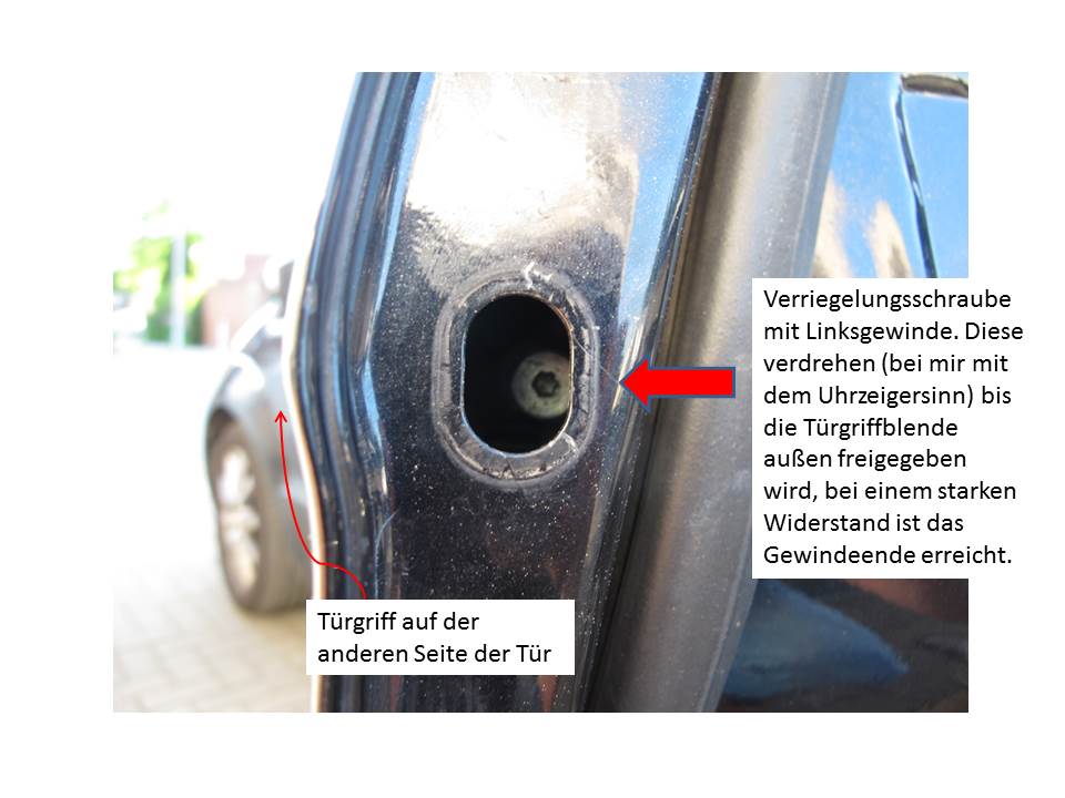

Hier die Anleitung:

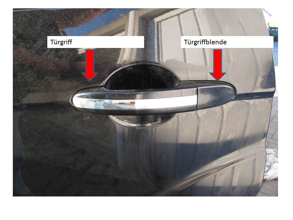

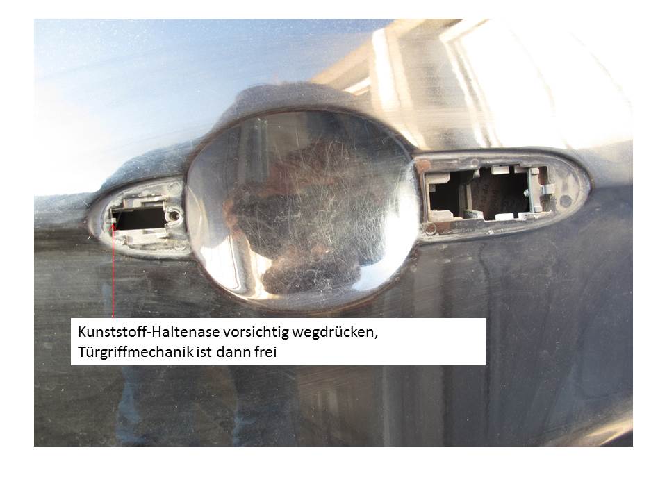

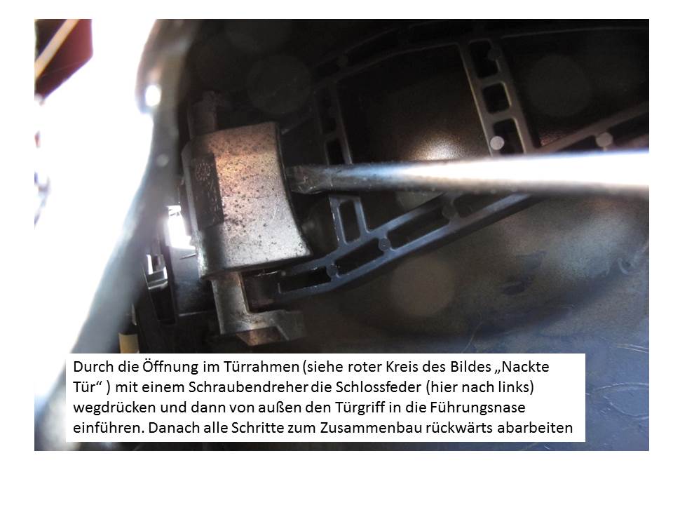

Wieder-Einbau des Aussentürgriffes:
