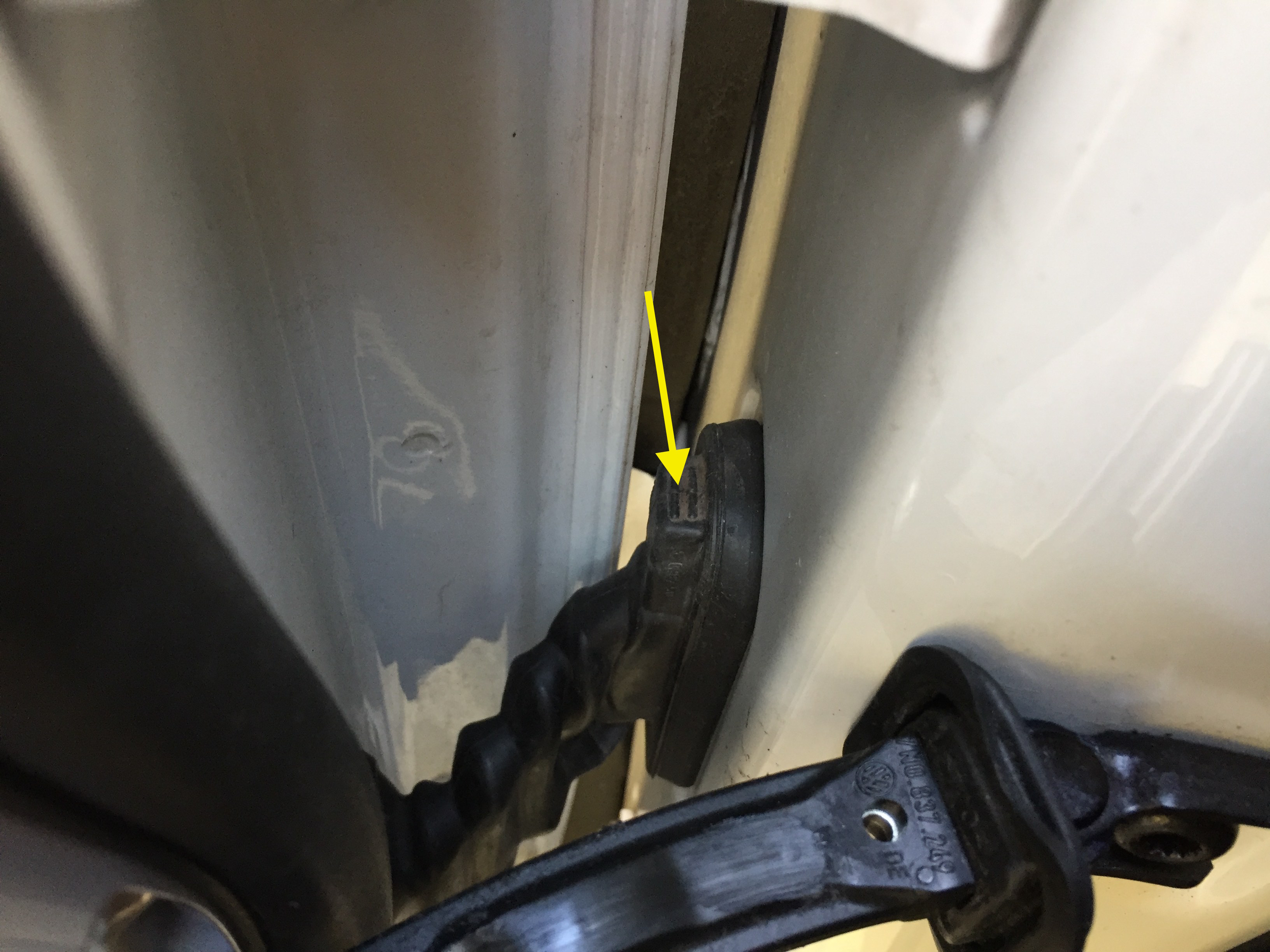

Im Faltenbalg ist die weisse Verriegelung zu sehen mit welcher der Balg im Blech A-Säule eingehängt ist. Unten ist eine starre Nase fürs einhängen. Oben ist ein federnder Bügel mit einer Rastnase.
Zum Lösen des Faltenbalges drückt man schräg von oben auf den Balg - das geht problemlos mit den Fingern. Dazu kein Werkzeug nehmen welches den Balg beschädigen könnte

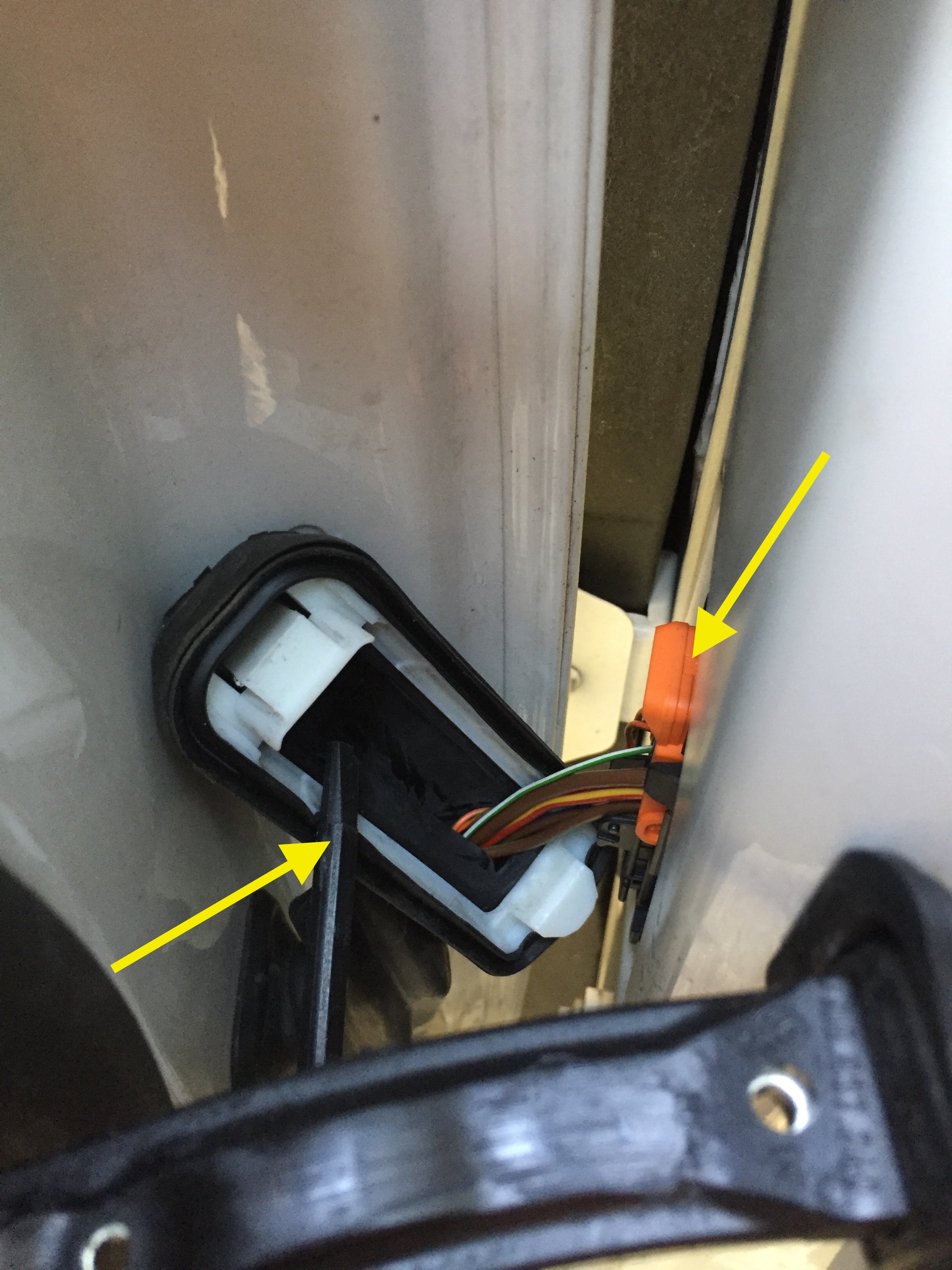

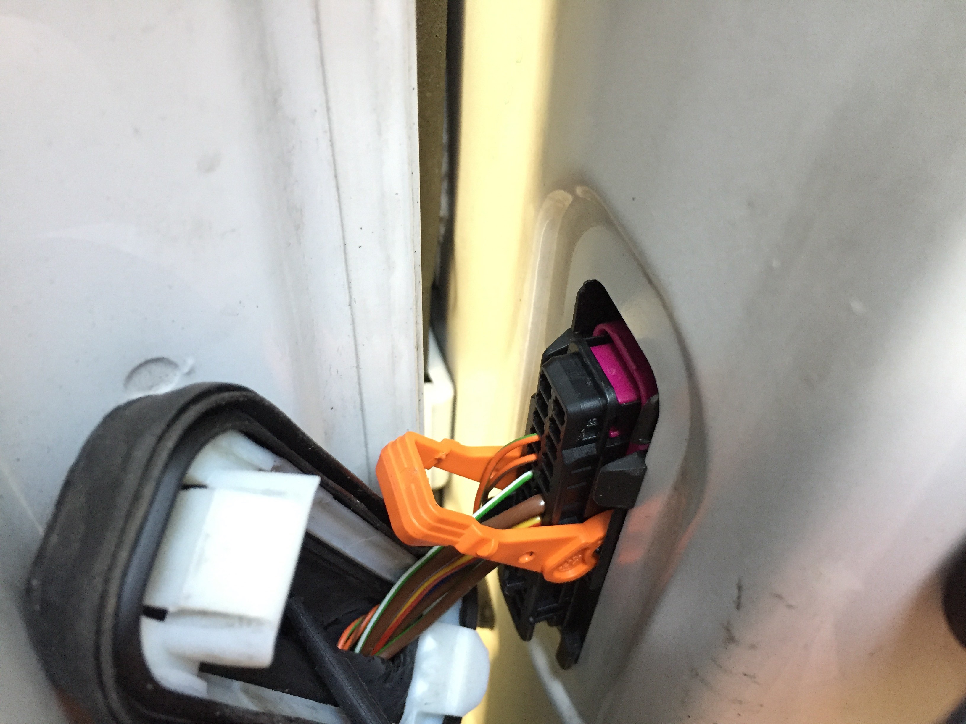

Der Stecker wird entriegelt und gleichzeitig aus dem Sockel gezogen wenn der orange Bügel um um 90° nach unten geklappt wird.
Ich habe zum Hebeln ein meisselförmiges Plastikwerkzeug ( … linker Pfeil) verwendet. Der Bügel ist links und rechts eingerastet. Möglicherweise lässt der Bügel sich leichter lösen wenn man ihn seitlich ein wenig drückt - aber leider ist der Platz für die Finger an der Stelle nicht gerade üppig.

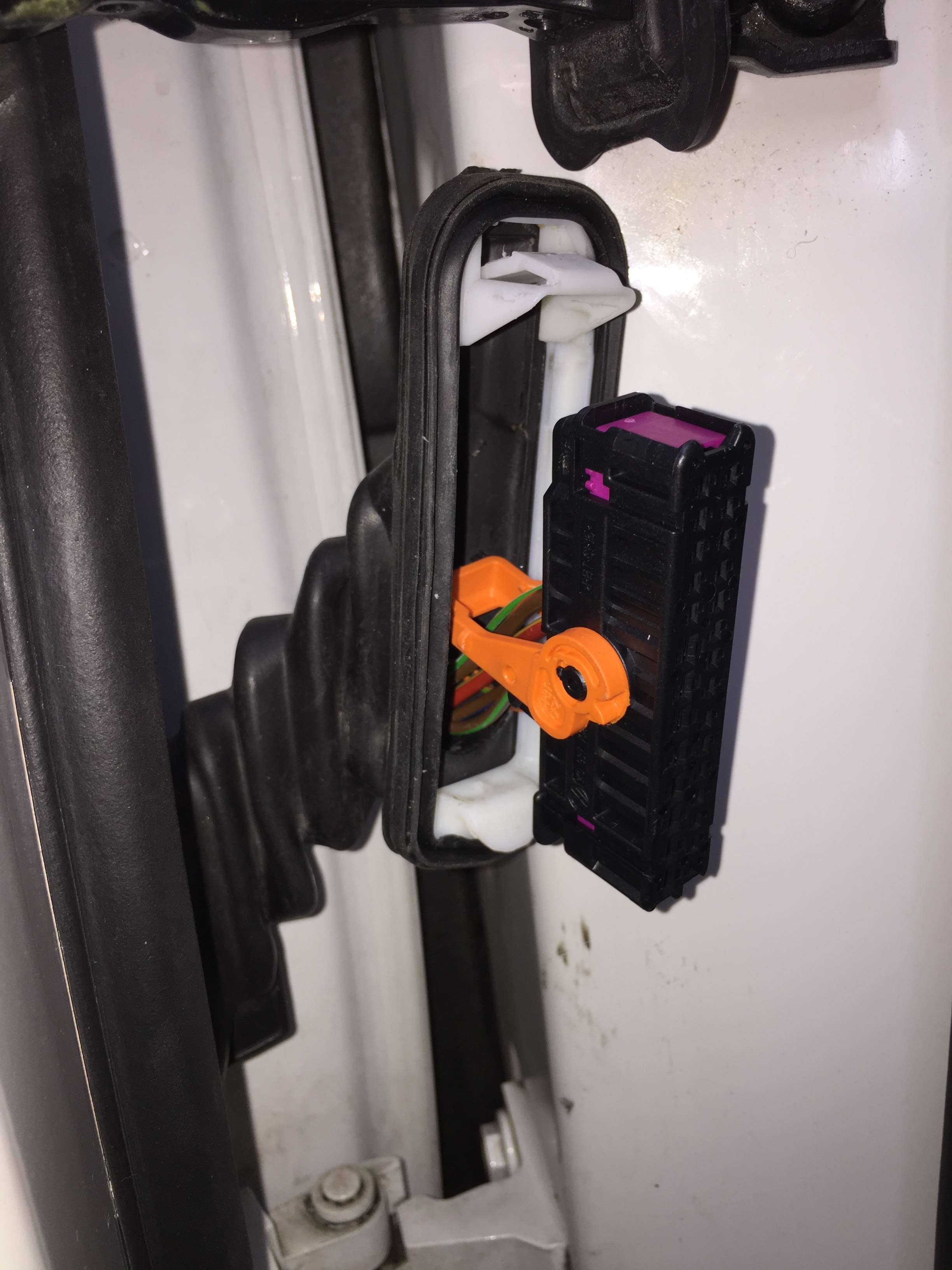

Der gelöste Stecker…

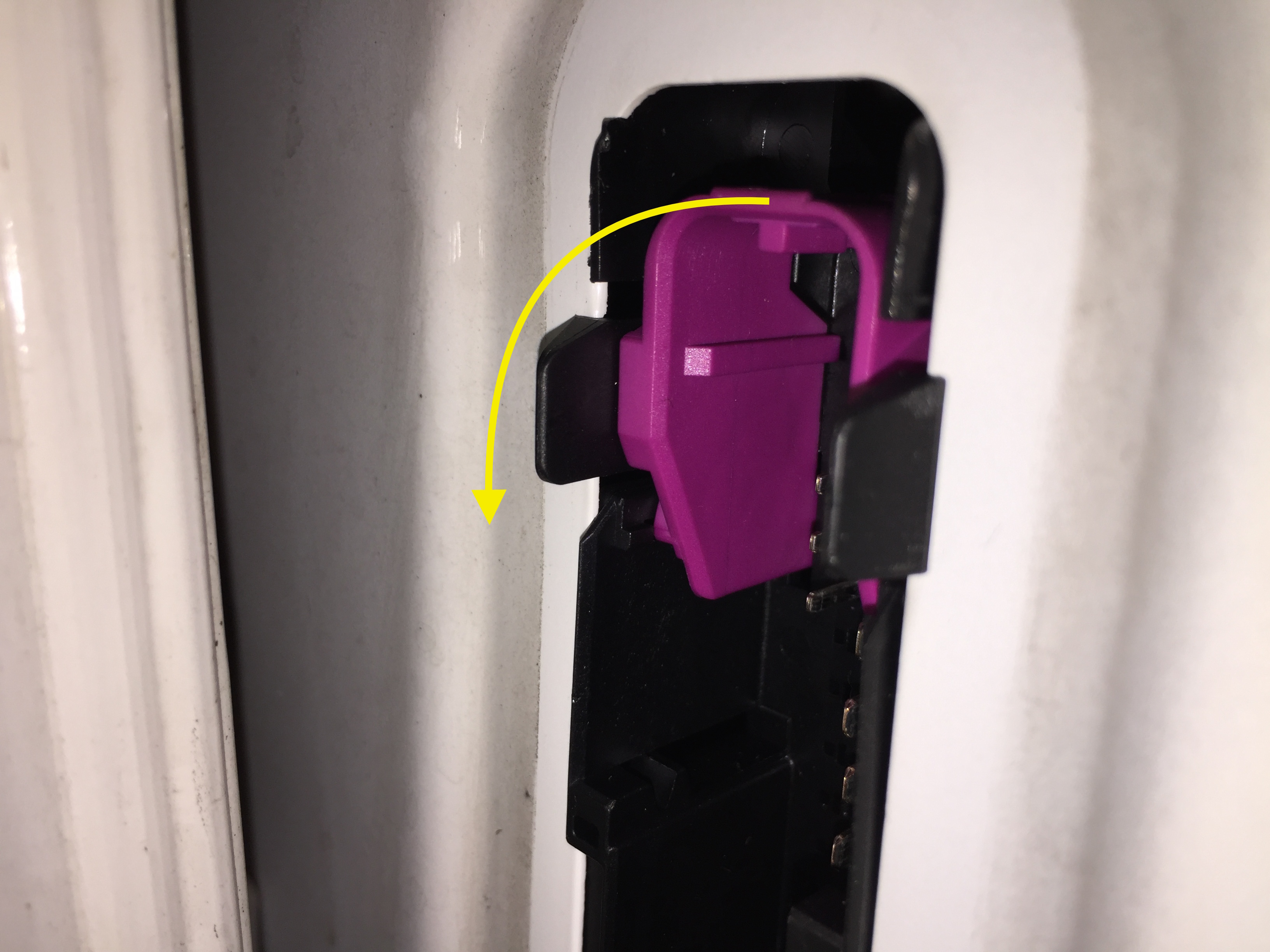

Das Gegenstück in der A-Säule ist von innen nach aussen gesteckt und schnappt seitlich mit Rastnasen ein.
Die Rastnasen sind mit einem violetten Bügel gesichert - dieser muss um 90° nach unten geklappt werden damit die Rastnasen zusammengedrückt werden und der Stecker ausgehängt werden kann.

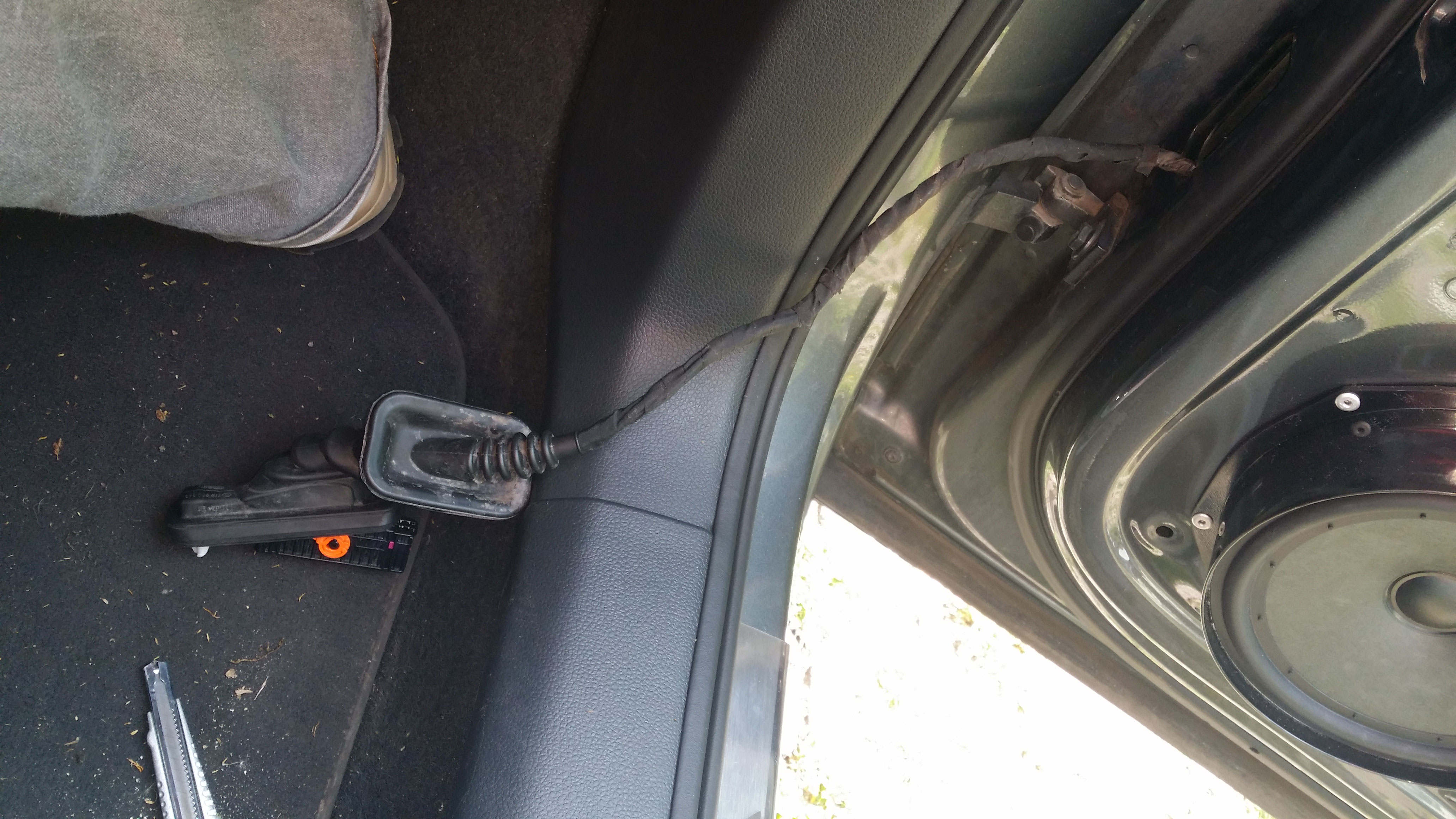

Leider ist der Platz in dem Bereich nicht gerade üppig. Es ist zu überlegen ob man für eine Reparatur der Kabel die Tür aushängt. Dazu muss nur das Türfangband an der A-Säule gelöst werden und die Schraube, welche in jedem Gelenk den Zapfen arretiert.
