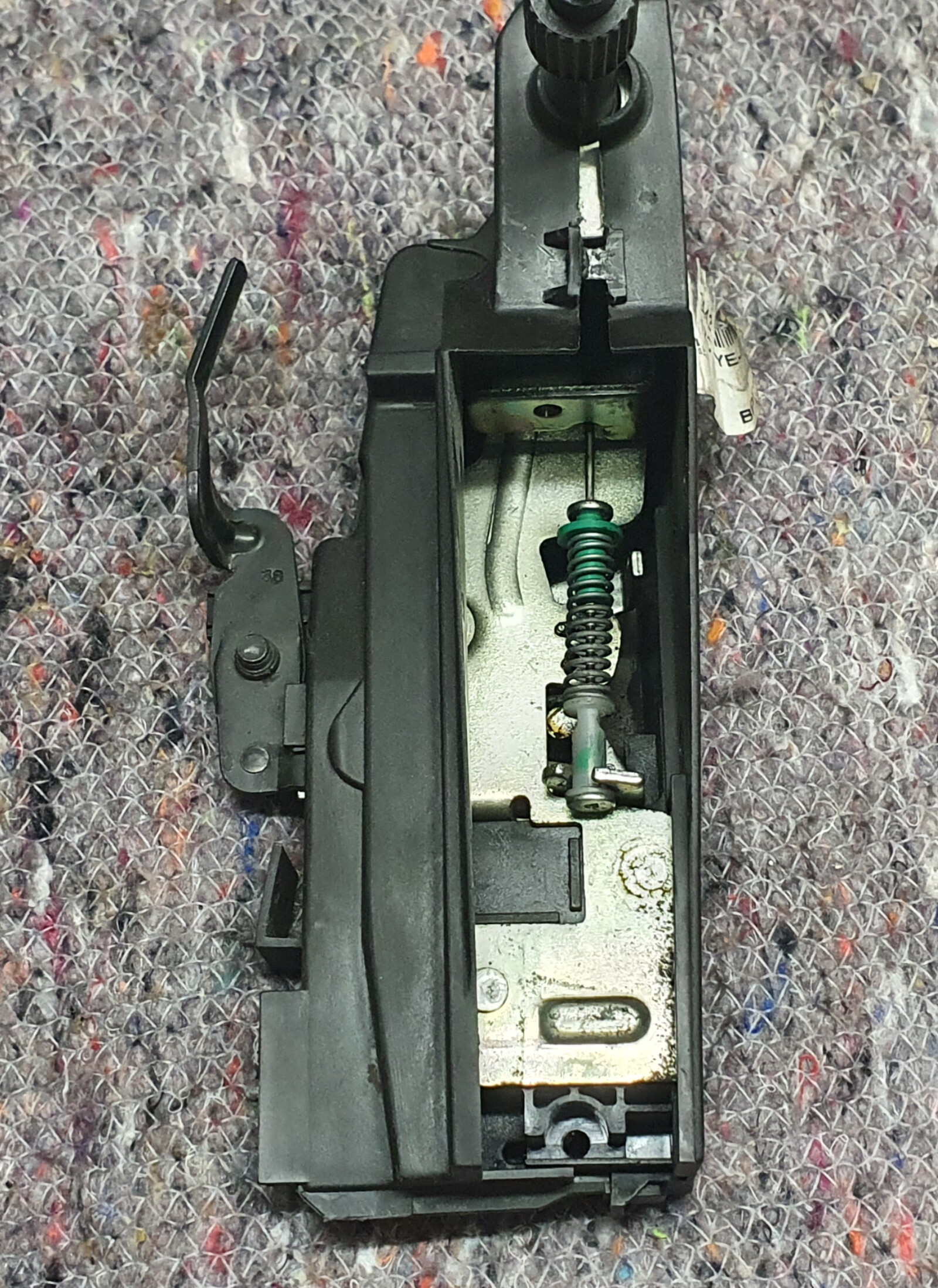

So jetzt kommen wir zur eigentlichen Probmematik:
Nachdem ich den Stellmotor wieder mit dem Schloss vereint habe, verhält sich die Schnalle komisch.
Die hängt ohne Spannung und wenn ich sie manuell mit dem Schraubendreher schliesse, bekomme ich sie auch nur diesem wieder auf. Mit dem Hebel der an den Türgriff kommt passiert nix und mit dem Seilzug von innen auch nicht.
Da stimmt irgendwas nicht mit der Mechanik.
Jemand eine Idee?
Kann man die Mechanik noch weiter zerlegen.
