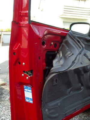

Zum Ausbau des Türschlosses (hier: Fahrerseite) folgende Schritte durchführen:

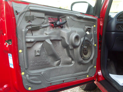

Türverkleidung entfernen (siehe Knowledge Base)
Dämmung im Bereich des Türschlosses abziehen - beim Zusammenbau darauf achten, dass die Dämmung wieder korrekt sitzt!

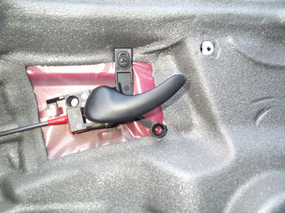

Kreuzschlitzschraube am Tür-Innengriff rausdrehen und Griff nach oben abziehen

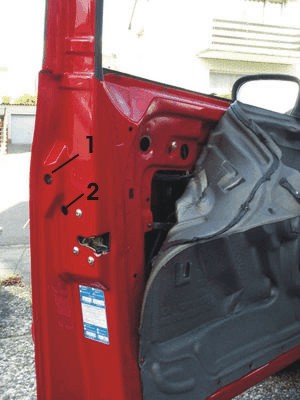

Schraube vom Türgriff (1) abschrauben und Einstellschraube für Türöffner Mechanismus lösen (2)

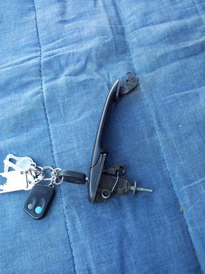

Schlüssel in Türschloss stecken und um 90° drehen
Türgriff (außen) zur Fahrzeugvorderseite schieben und nach vorne rausdrehen

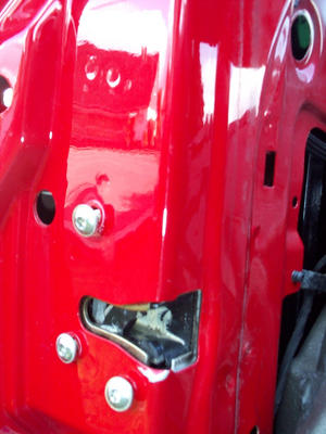

Befestigungsschrauben des Türschlosses rausdrehen

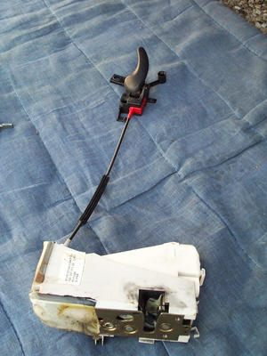

und Türschloss aus der Tür entnehmen
Der Zusammenbau geschieht in umgekehrter Reihenfolge
