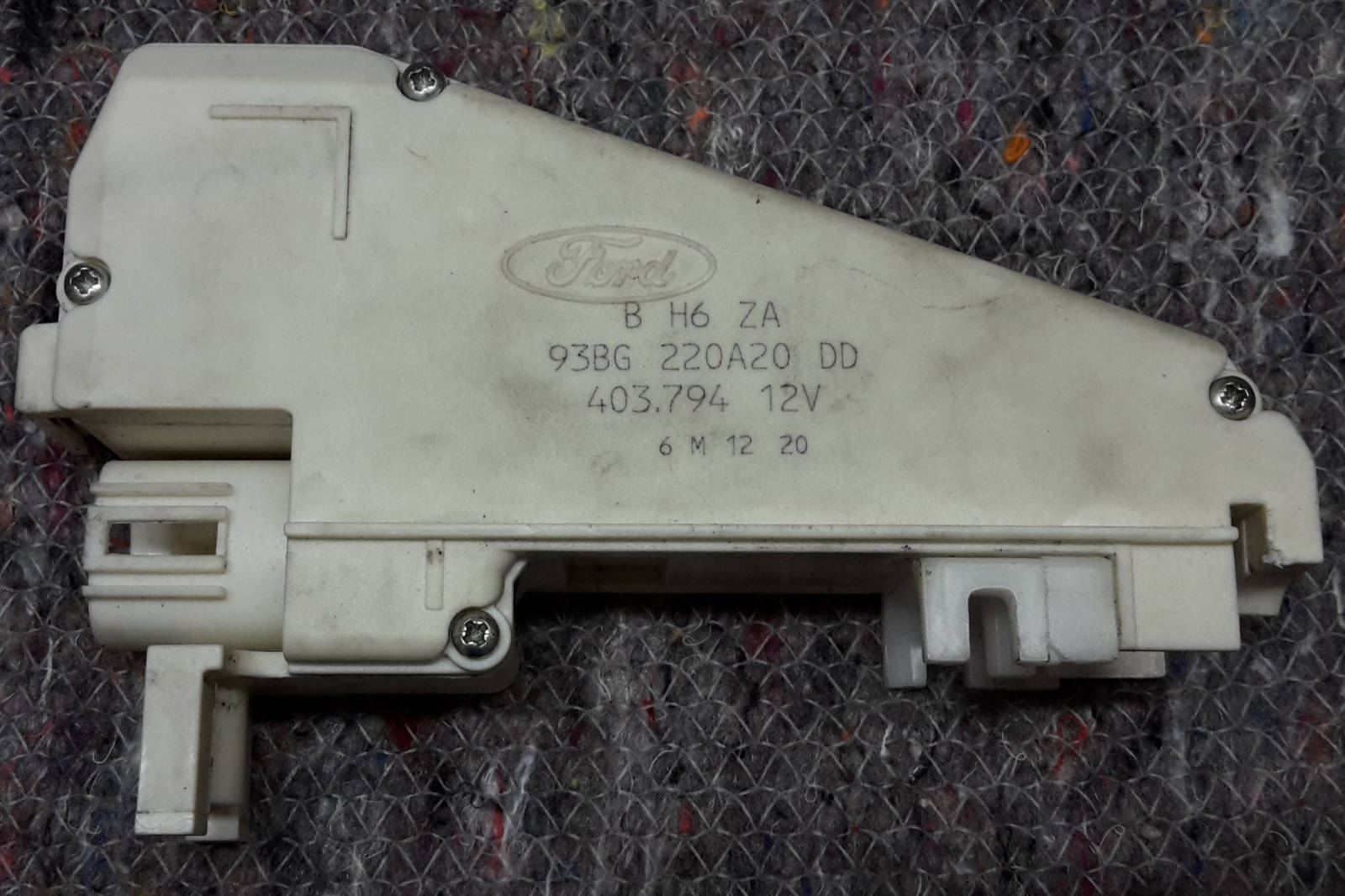

Falls es nach Behebung aller! Kabelbrüche immer noch spinnt, kann es auch ein defekter Stellmotor in irgendeiner Tür sein. Zur Prüfung eine Tür nach der anderen abstecken und testen. Ersatz gibt es beim Schrotti für um die 30€ und neu für um die 100€. Anleitungen sind in den Tiefen des Forums zu finden. Wir haben hier schon einige Laien zu Hobbymechanikern ausgebildet… :dizzy_face: :see_no_evil: :rofl:
Edit: FORD-Nr. 93BG 220A20 DD
VW-Nr. 7M0 959 775 E
