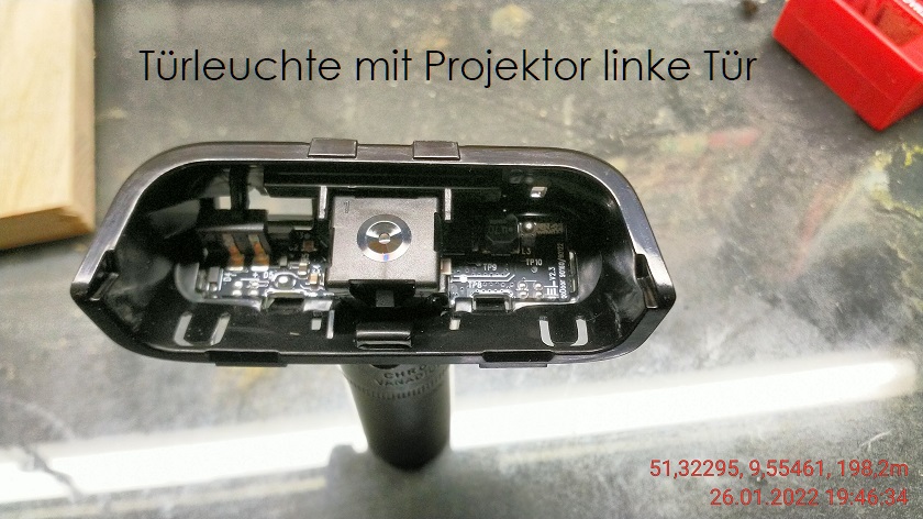

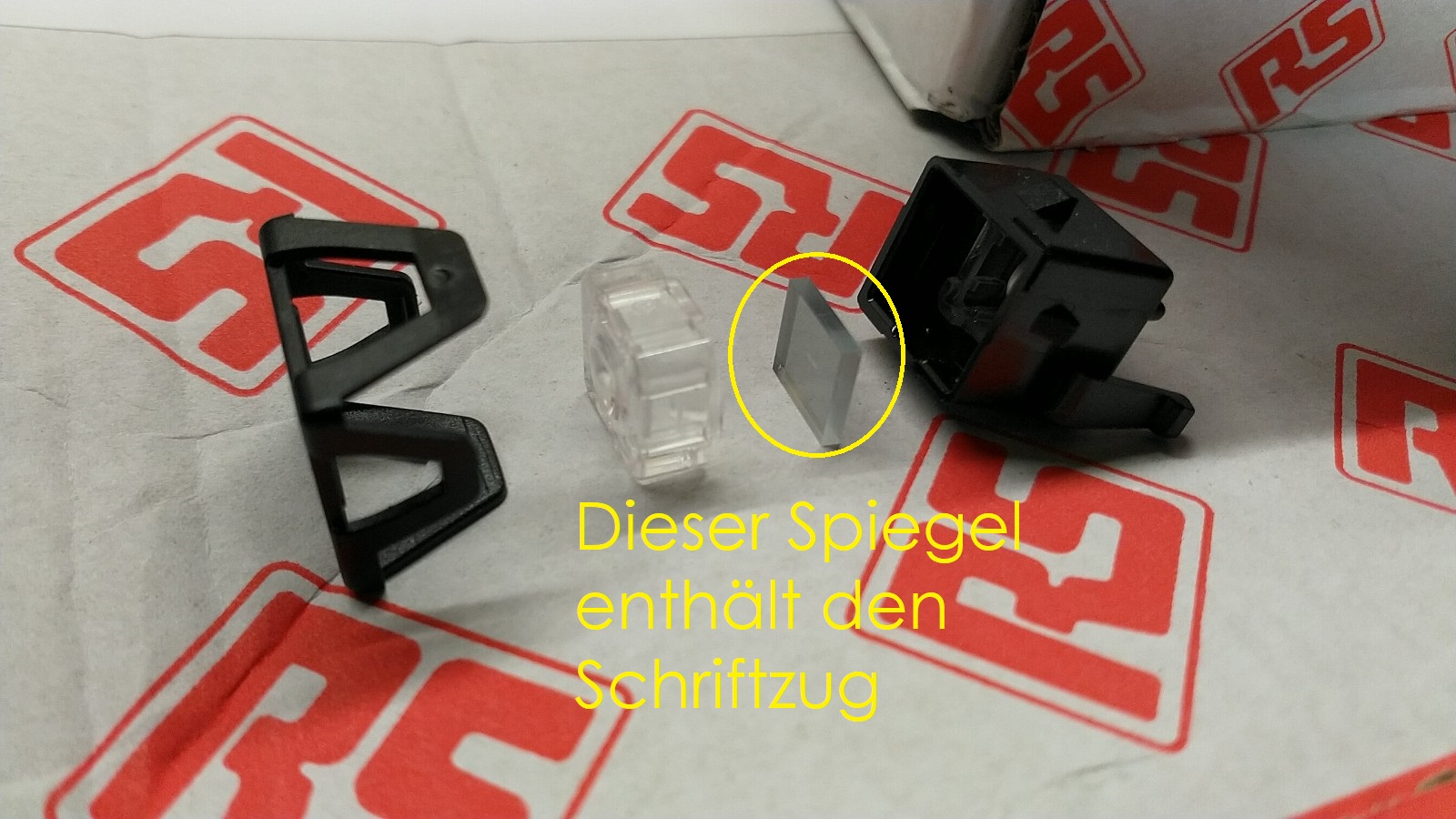

In der Türverkleidung Fahrer+Beifahrerseite sind Leuchten verbaut, die mir einen Schriftzug auf den Boden werfen (Sharan 2021 UNITED).
Der Schriftzug reicht aber nicht aus,um die Fläche ausreichend zu beleuchten (Pfütze, Schmutz ).

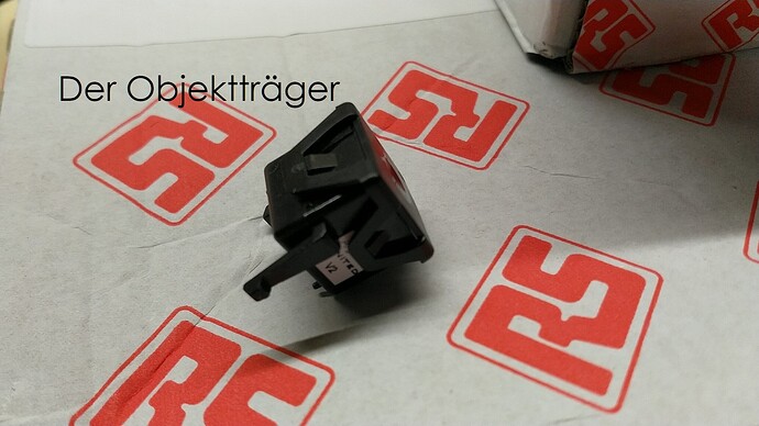

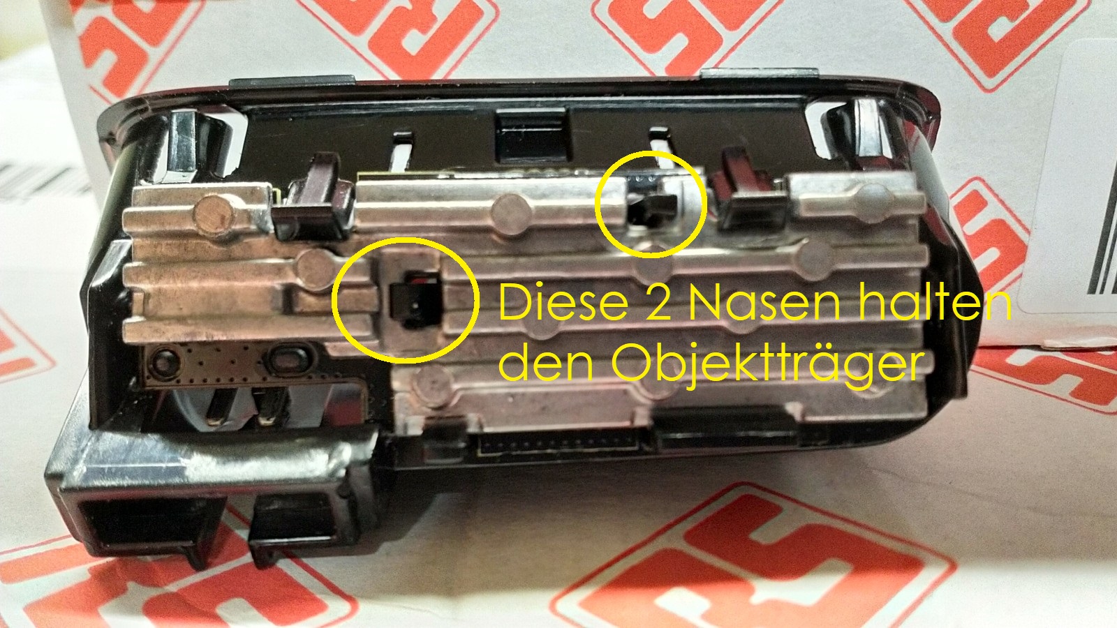

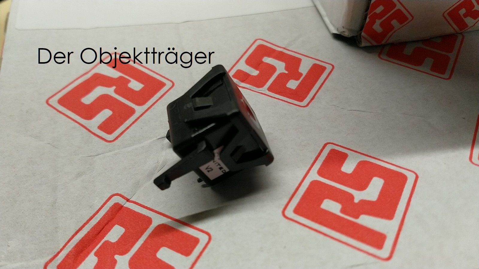

Ich habe die Leuchte herausgenommen, auf der Rückseite mittig 2 kleine Nasen abgedrückt und den Würfel
mit einer schwarzen Kappe in der Hand gehalten.
Am Deckel davon sind ringsum 4 kleine Halterungen, die vorsichtig abhebeln.
Darunter ist ein klarsichtiger Objektträger, worin sich ein kleinr Spiegel befindet (darin ist der Schriftzug ausgelasert). Das Ganze wieder (aber ohne diesen Spiegel) zusammengebaut.

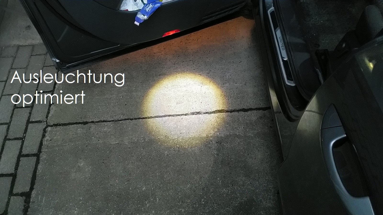

Dann habe ich eine ausreichende Fläche ausgeleuchtet.
Ich finde diese Lösung praktisch.
Viel Spass beim ausprobieren, der Spiegel lässt sich jederzeit wieder einbauen.

Der Schriftzug in dem Spiegel ist ca. 0,3 mm hoch und etwa 3 mm lang, nur mit Lupe zu lesen.

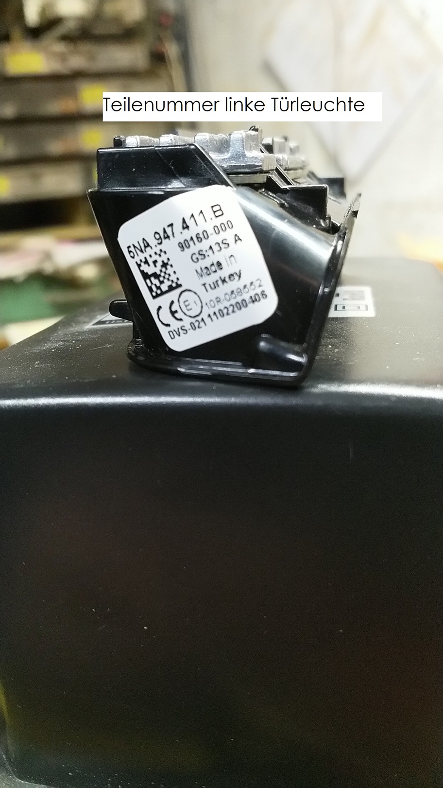

Aber mit der Teilenummer habe ich wesentlich mehr Möglichkeiten.
Ich könnte beispielsweise zur Originalnummer des Projektors suchen ob es Hersteller gibt die passende Spiegel mit individualisierten Schriftzügen herstellen.

Danke für die Nummer.
Ich würde aber darauf achten das in den Bildern keine GPS Koordinaten drin sind.
Die Spiegelleuchten im „neuen“ hatte ich noch nicht offen, aber ich vermute ganz stark das sie dort auch bereits LEDs verbaut haben. Das ist deutlich billiger als W5W Lampe mit Sockel.
Ist das Licht eher weiß dann recht sicher LEDs, ist es leicht gelblich dann vermutlich W5W Birnchen.

Laut meinem Teileprogramm gibt es wohl 2 Versionen. Eine mit LED und eine mit 2 Stück W3W Birnchen.
Edit2: Umgeschlüsselte OE Nummer 000 005 120 B für die Einstiegsleuchte
