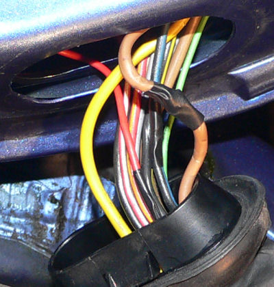

Manschette geöffnet und siehe da:

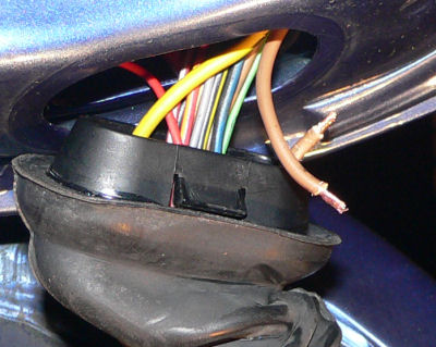

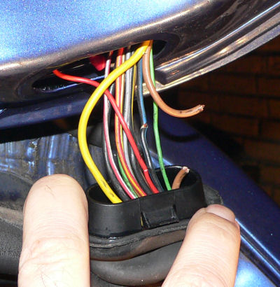

also kurz abisoliert…

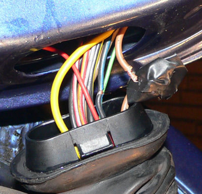

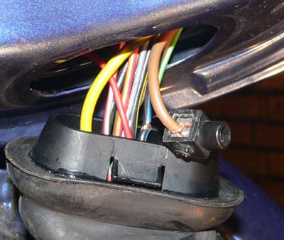

…Lüsterklemme notbehelfsmässig drüber…

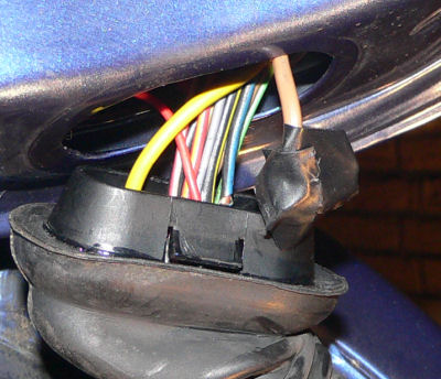

und bisserl Tape drumherum:
und schon leuchtet alles wieder und der Sharan weiss wieder, dass die Heckklappe doch noch aufgeht :wink:
