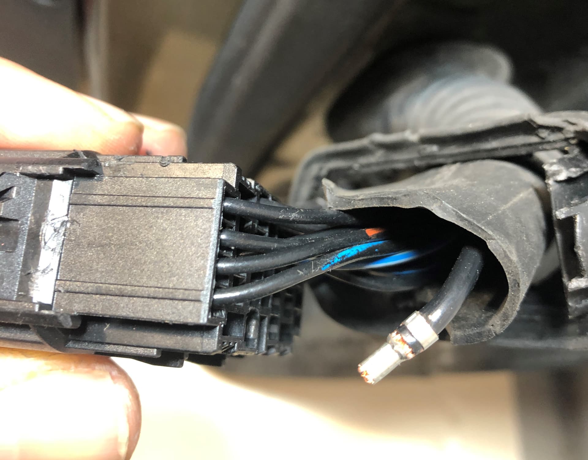

Hallo, mein guter alter SMAX (2013) spielt seit ein paar Tagen verrückt. Die Anzeige zeigt dauernd, dass die Fahrertür offen ist, die Fensterschalter gehen an der Fahrerseite nicht mehr und die Zentralverriegelung geht auch nicht mehr zu.
Das Forum hier hat mir sehr gute geholfen den Fehler einzugrenzen und ich landete beim Kabelbaum in der Tür. Und zwar ganz konkret ein Pin am Stecker ist ab (siehe Bild).
Meine Frage ist nun, wie bekomme ich diesen bescheuerten Stecker auseinander. Gibt es da eine Technik?
wie ihr auf dem Bild sehen könnt, ist ein Pin ab. Ich habe aus Verzweilflung den Gummi aufgeschnitten und dann habe ich es gesehen. Ich war letzte Woche auch schon bei zwei Werkstätten, aber die meinten, dass sie zu so einer Fehlersuche kein Bock haben
Vielen Dank

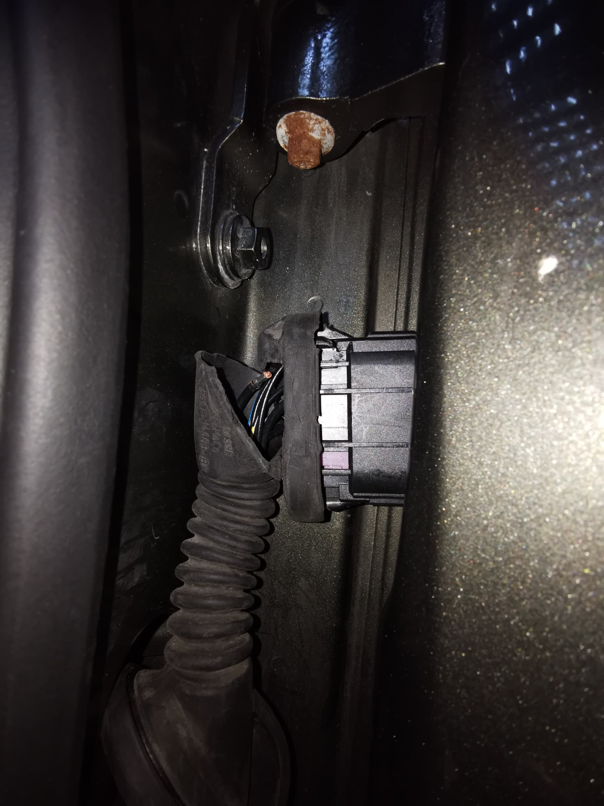

Danke für den Tipp. Ich versuche das zu verstehen. Kann es sein dass man den stecker aus dem Holm herausziehen muss ( so wie ich ihn schon halb habe) und dann die anderen stecker von hinten abziehen muss?

also Gummitülle zurückziehen.
Rastnasen oben und unten drücken und kompletten (zusammengesteckten) Stecker aus dem Blech herausziehen.
Zwei Stecker innen vom Fahrzeugkabelbaum ausstecken.

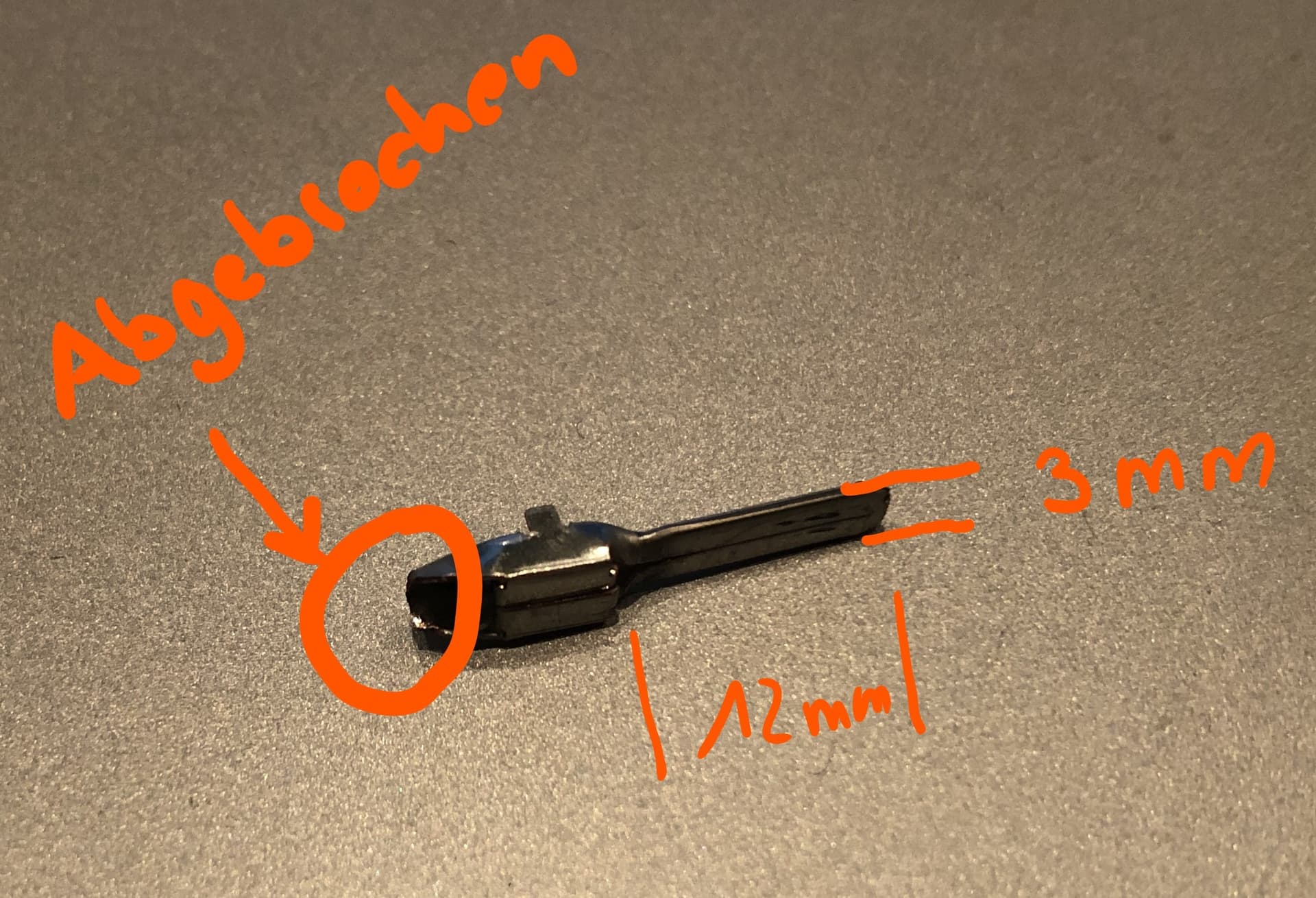

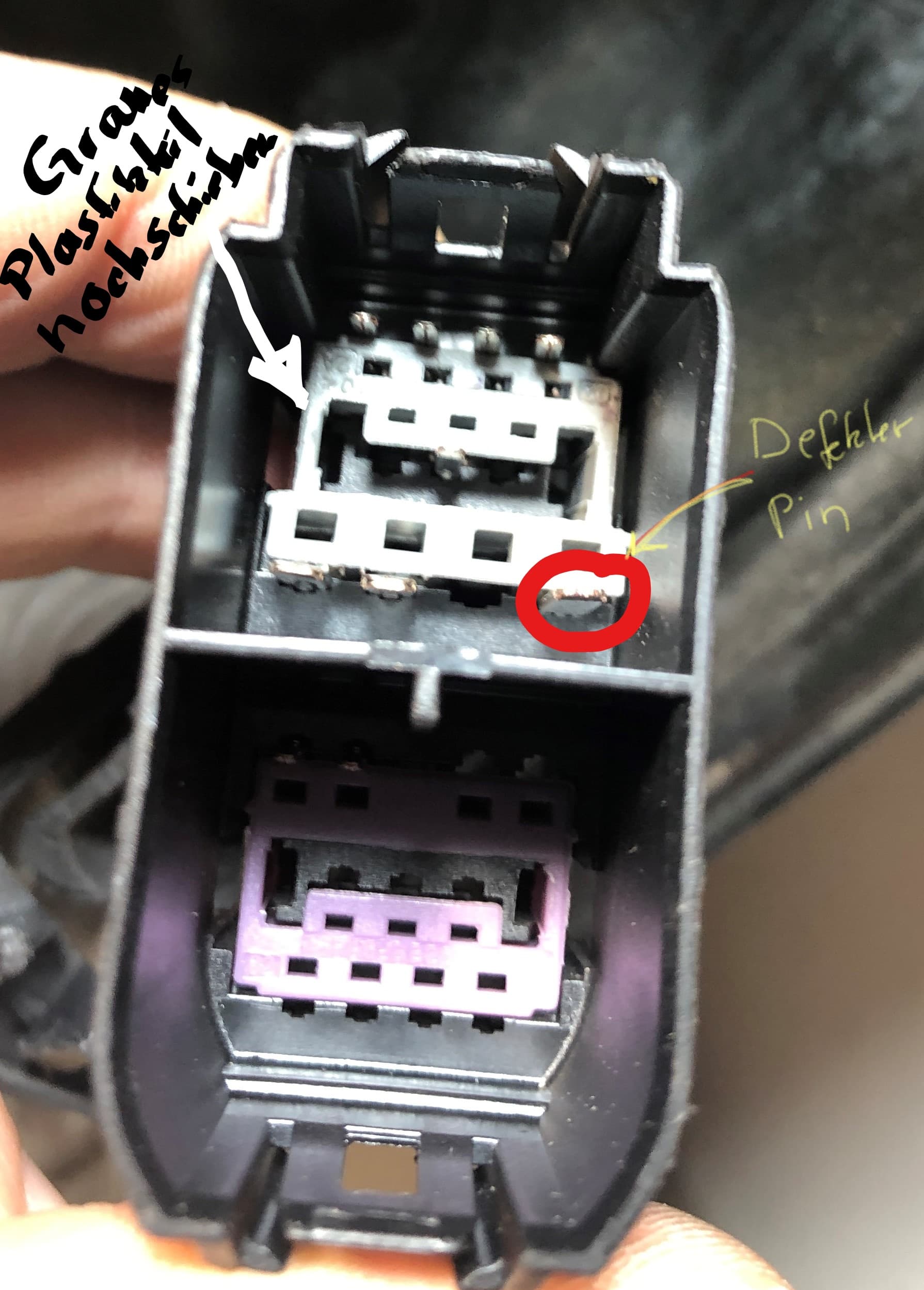

Hallo Uborka,
ich denke der obere müsste es sein. Das ist ja wahnsinn wie schnell du den gefunden hast. Ich habe die Stifte mal auf eBay bestellt und werde am Montag auch noch einmal zum Ford-Händler gehen. Vielleicht bekomme ich die da noch schneller.
Super und vielen Dank … so langsam komme ich der Lösung nächer
so gestern sind die Pin Stecker angekommen und heute habe ich alles wieder zusammengebaut und es funktioniert. YEEAH
vielen dank noch einmal.
Vielleicht noch eine kleine Anekdote. Ich hatte vorgestern noch beim Freundlichen Fordhändler angerufen und gefragt, ob ich nur die Pins bei ihnen kaufen könnte. Er meinte das geht nicht und es gibt nur den ganzen Kabelbaum und der würde um die 100€ kosten. Ich meinte, dass ich doch nicht den Kabelbaum tausche wenn nur der Pin defekt ist. Er meinte dass es diese Pins einzeln nicht gibt und wurde sogar etwas unfreundlich.

Mein SMAX hat das gleiche Problem. Das graue Innenteil habe ich schon entfernt, aber wie geht der abgebrochene Pin raus?
