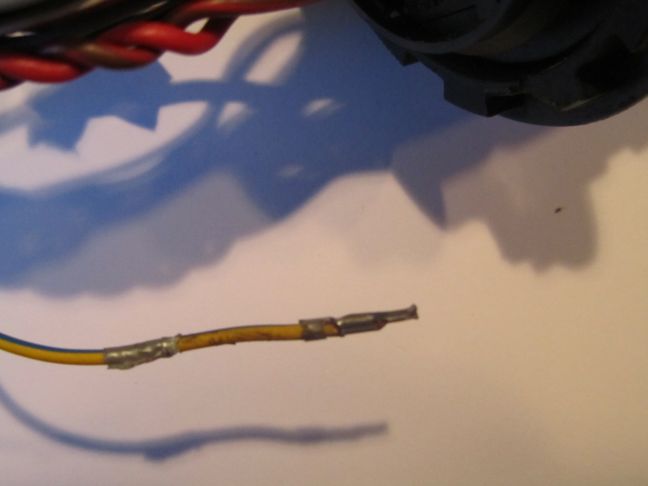

bei der Kontrolle des Kabelbaum der Fahrertür habe ich gesehen, das ein Kabel gebrochen, ein weiteres beschädigt und Pin 5 im Stecker abgebrochen ist. Die 2 Kabel kann ich ja reparieren. aber wie bekomme ich den Rest von Pin 5 aus dem Stecker. Den lila Endrieglungsstift habe ich rübergeschoben. Ich bekomme den Pin aber nicht zurückgeschoben. Hat der VW Very Happy ein Spezialwerkzeug?
Gruß Mecky

Ich hab noch mal geschaut.
es ist das gelb-blaue Kabel, geht zum Türschloß. Obwohl es ab war funktionierte die Funk-ZV. Habe also noch nicht herrausgefunden welche Funktion das Kabel hat.

So der VW :smiley: hat mir den Pin rausgemacht und ein Rep-Kabel reingemacht. Habe aber leider vergessen zu fragen, welche Funktion das Kabel hat.
Das Rep-Kabel(2 Pin´s ca.50cm) kostet 2,32€ incl.Steuer, Nummer 000 979 132 A
Da ist nix mehr mit Cent-Artikeln bei der Reparatur der Tütkabel.
Gruß :vw: Mecky
