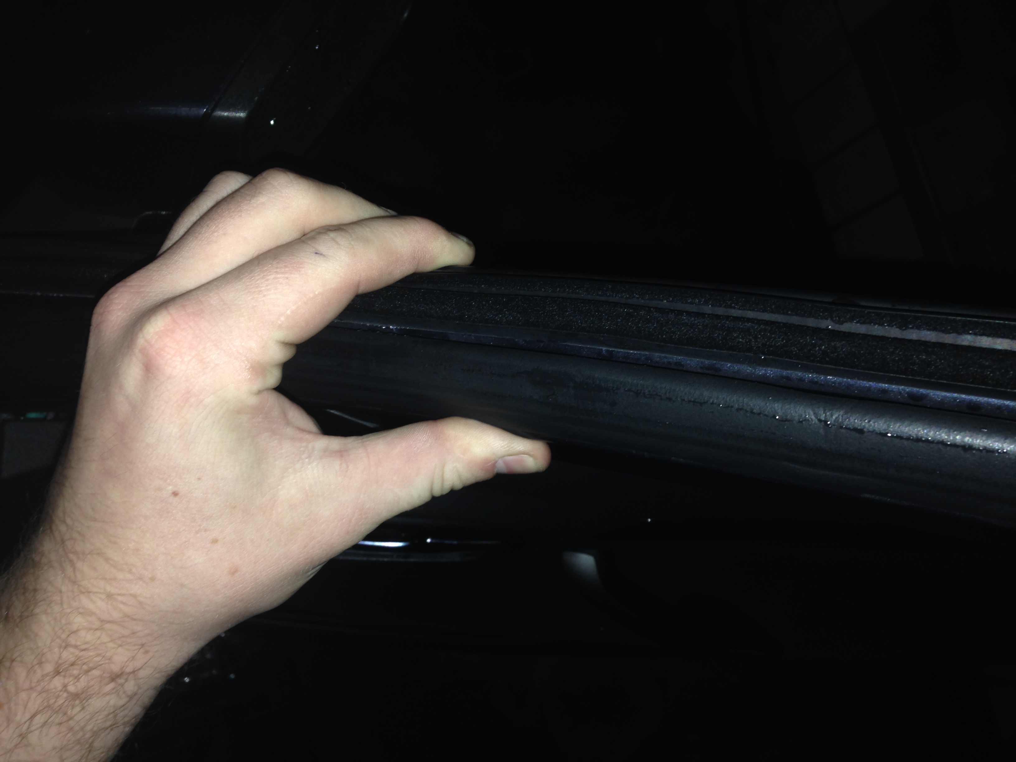

Hier sieht man, wie die Dichtung im oberen Bereich der Tür zu weit von der Karosserie absteht.

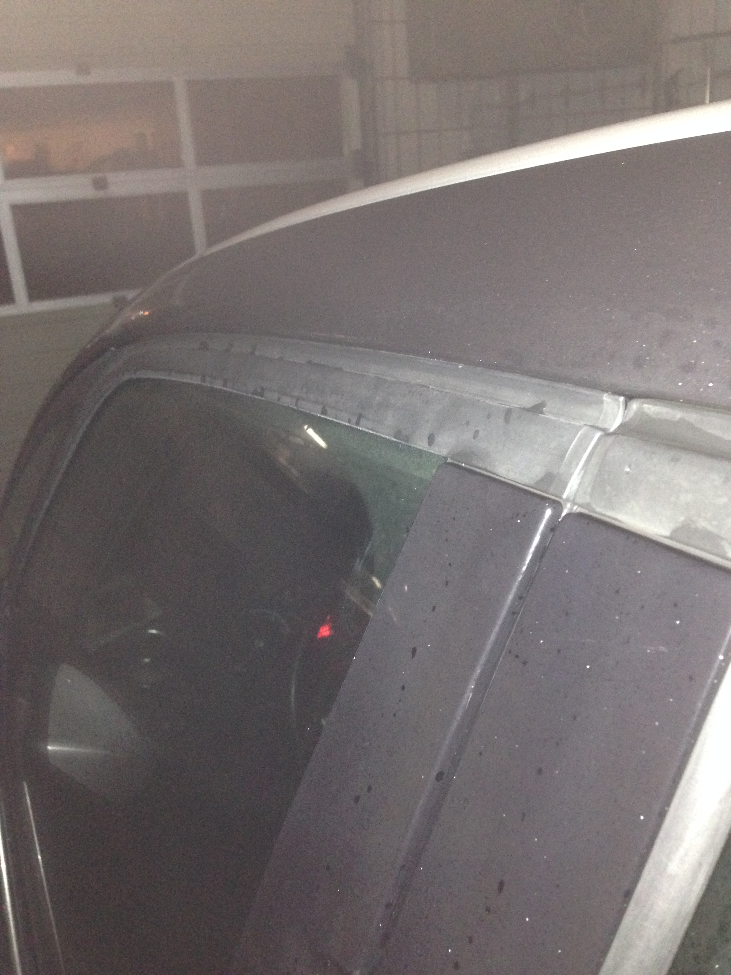

Blick von Oben auf die Tür, am oberen Rand ist die Dichtung zu erkennen

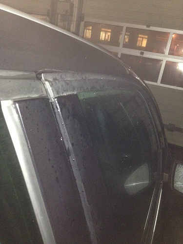

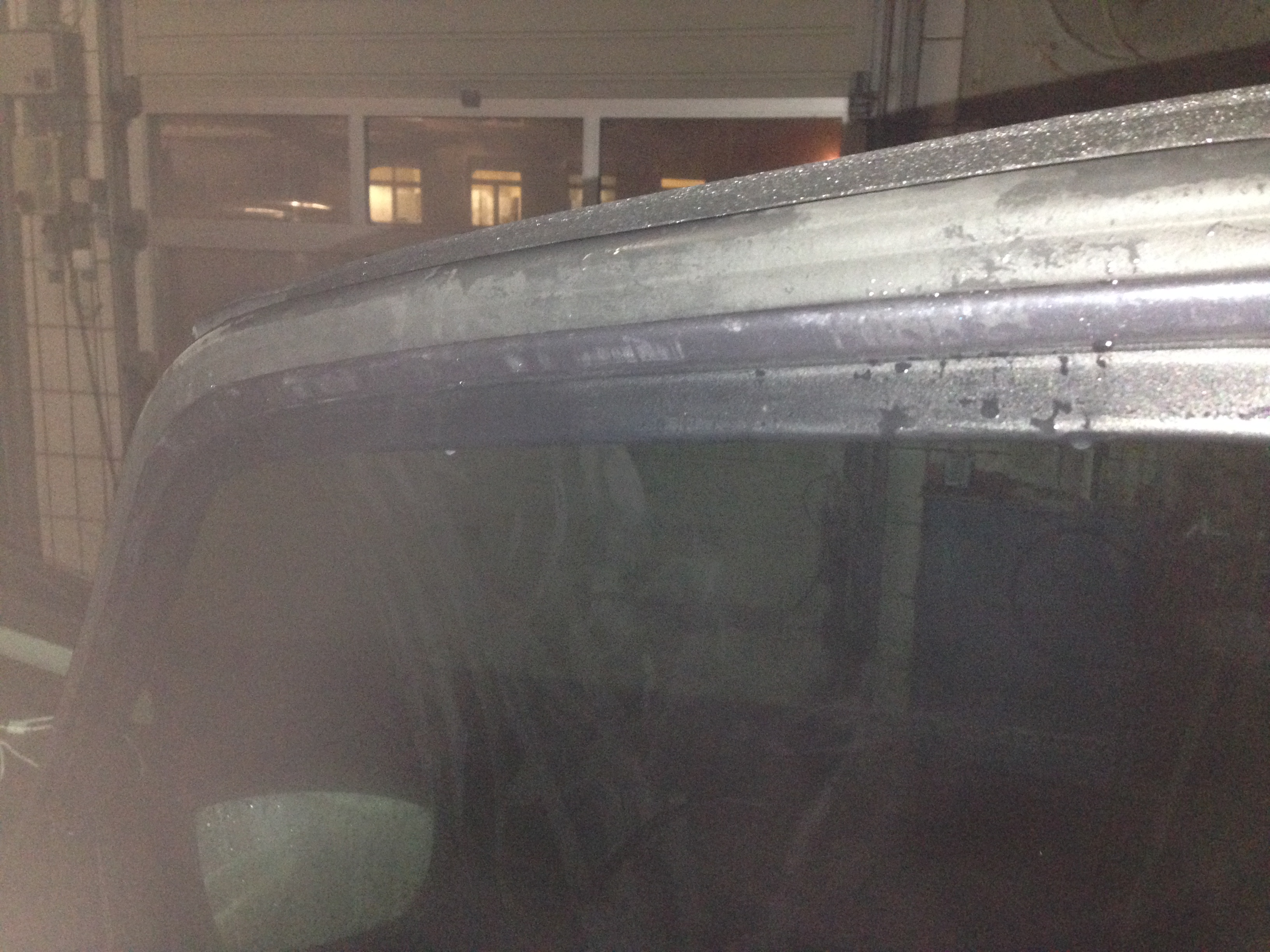

Gleiche Ansicht, auch von Oben auf die Tür. Jetzt drücke ich die Dichtung etwas heran, wodurch sie enger an der Tür sitzt. Diese Position hält sie jedoch nicht.

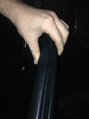

Die Beifahrertür von Innen, dort ist es etwas nass
Zum Vergleich die Fahrertür, dort ist alles in Ordnung

Habe das Problem selber finden und wieder richten können: die Scharniere der tür waren lose! Keine Ahnung wie das passieren konnte aber jetzt schließt die Tür wieder richtig. Alles bestens :wink:
