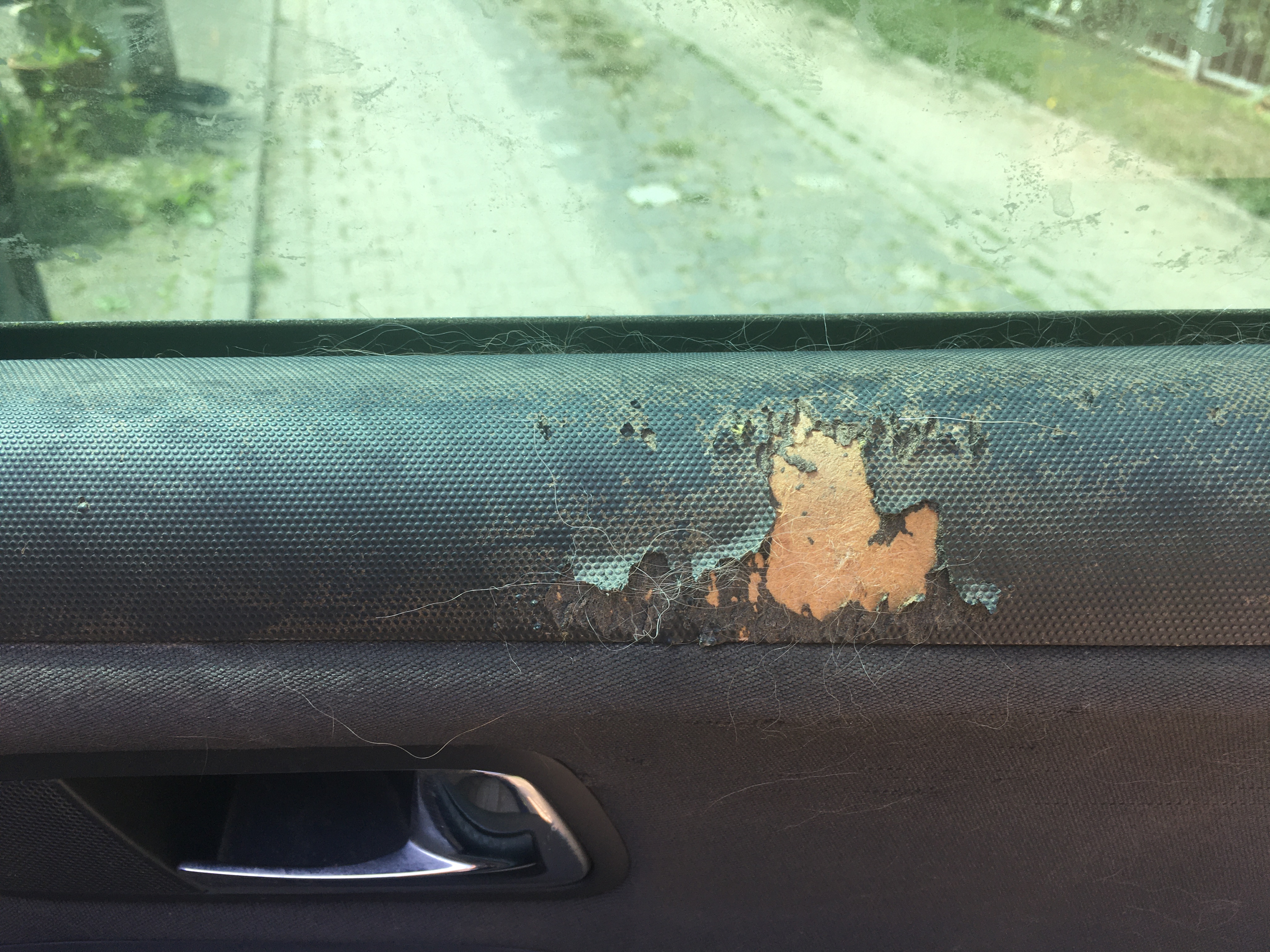

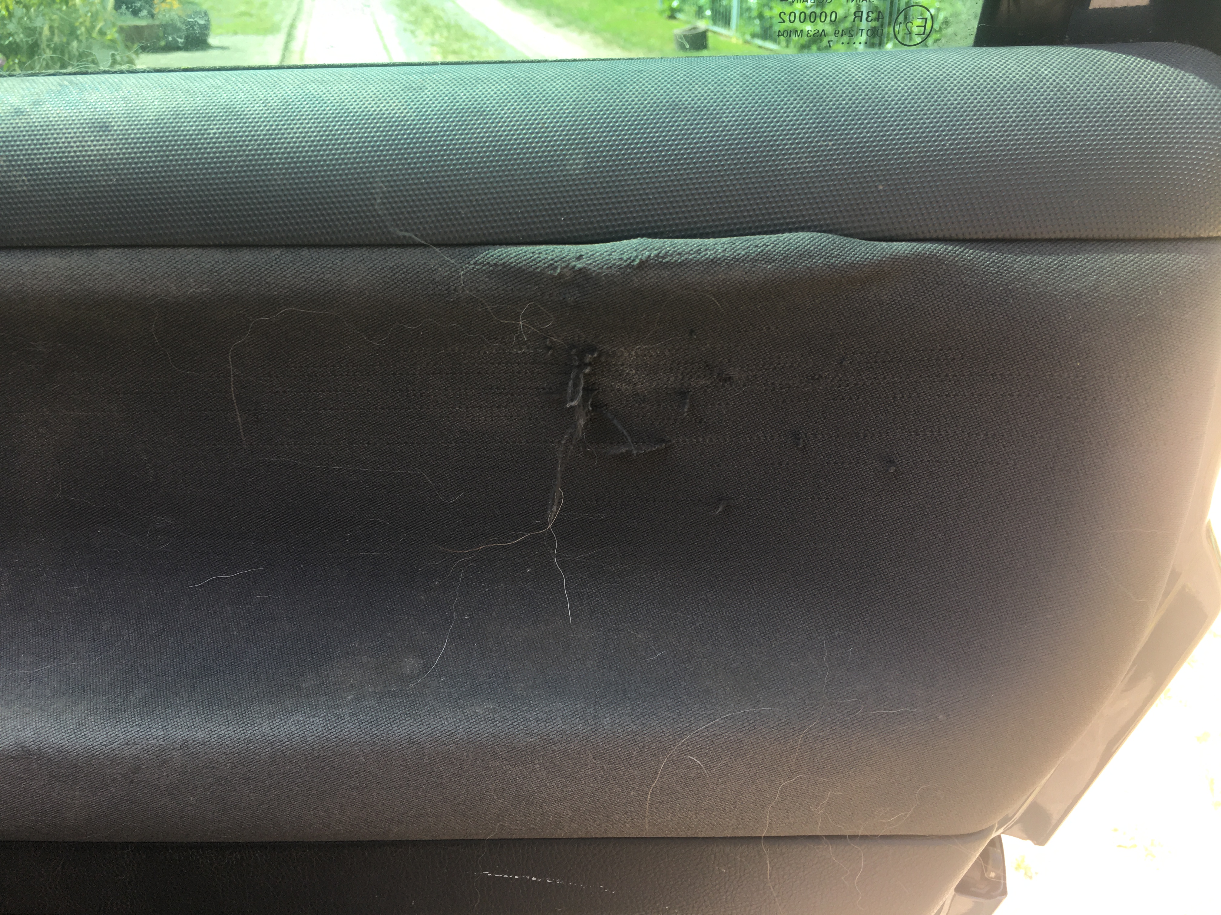

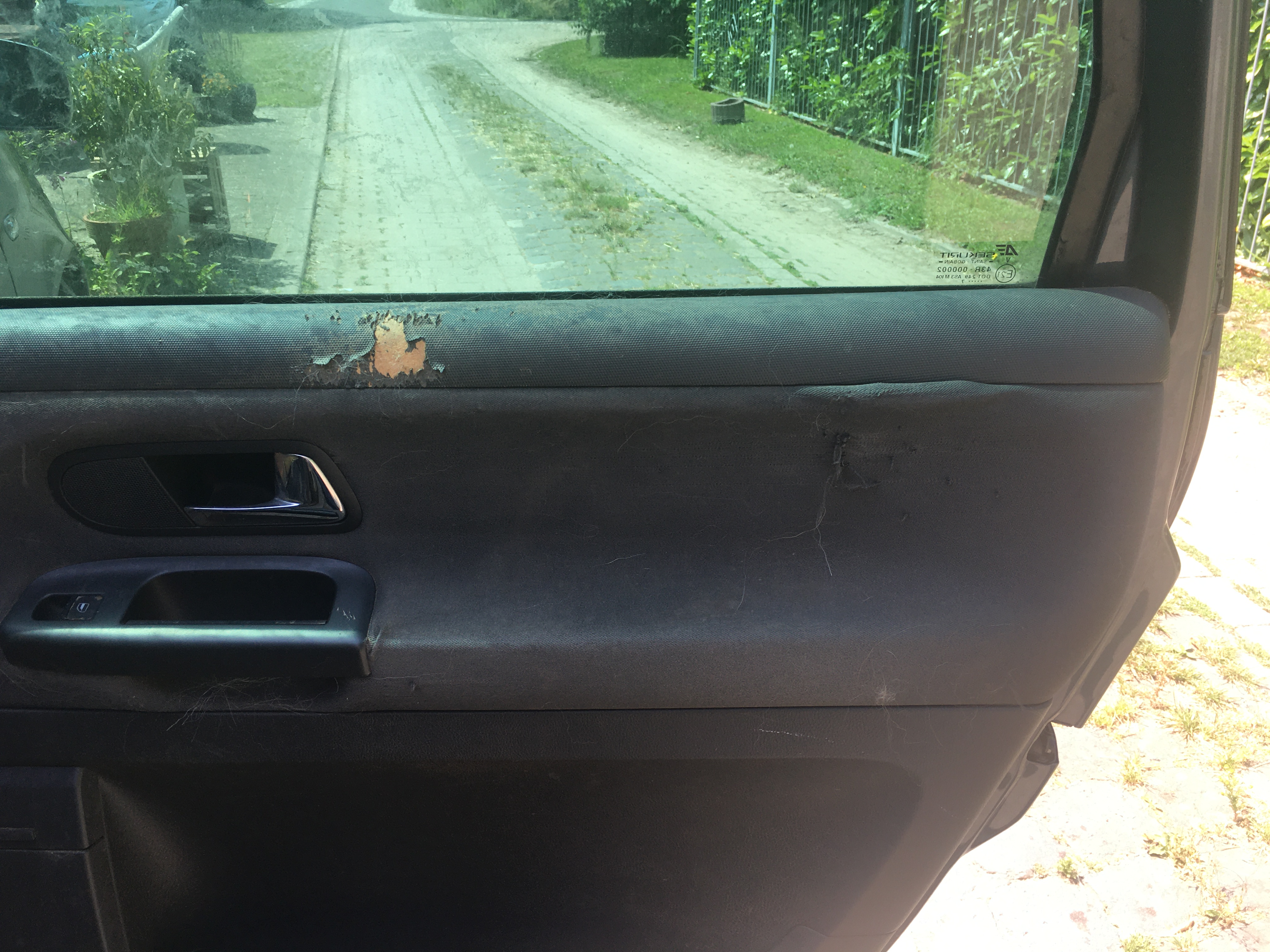

Hallo zusammen. Mein Hund hat im Welpen- und Jugendalter leider an der Tür (hinten rechts) geknabbert. Habt ihr Tipps, wie ich das wieder beheben kann? Vor allem dieser ausgerissene Bereich dieses … Teiles. Wie nennt sich das? Gibt es das einzeln nachzukaufen?
Auto: Seat Alhambra, Bj. 2007, TDI 103 KW, BRT, Fahrzeug-Farbe: grau

Das ist die Türverkleidung hinten rechts. Demontage ist einfach, Anleitung hier im Forum. Ich würde mir das Teil in gut erhaltenem Zustand beim Verwerter holen.

Ok, Türverkleidung … damit habe ich schonmal einen Anhaltspunkt. Gehört dazu auch das angeknabberte Teil? Das ist ja nicht aus Stoff.
Das ist alles ein Teil, wirst wohl nur bei einem Sharan fündig. Die anderen beiden könnten andere Stoffe verwendet haben.
Ja, Türverkleidung ist komplett an einem Stück. Sichtseite schaut toll aus, Rückseite ist nur billige Pappe. Aufpassen musst du beim Demontieren der Dübel. Die sind einerseits in die Pappe gedreht und anderseits ins Blech gedrückt und dort sitzen sie z.T. bombenfest. Der Dübel hat einen Rand, mit einem Kunststoff-Gabelwerkzeug kannst du zwischen Rand und Blech den Dübel raushebeln. -Einfach nicht an der Verkleidung/Pappe ziehen, sonst reisst du den Dübel aus der Pappe…Am besten kaufst du zuerst die Verkleidung, dann siehst du was ich meine…
Schrauben raus und nach oben schieben, da gehen die wenigsten Dübel kaputt. Reserve sollte man aber einplanen.
