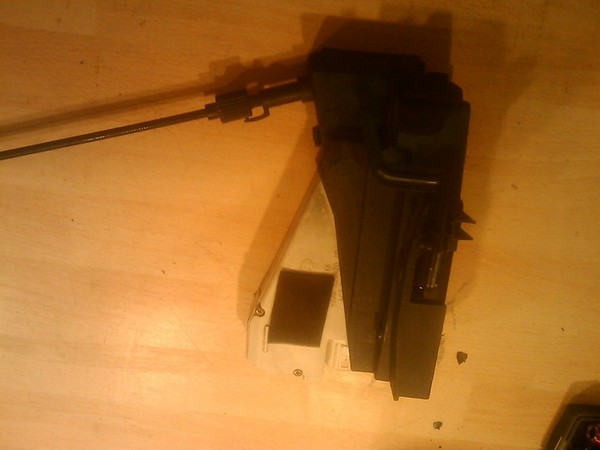

hatte mal ein ähnliches Problem. Habe beim zusammenbauen des Türschlosses nicht aufgepast und den Verriegelungshebel nicht richtig in den Stellmotor gesetzt:
!!! Da sollte er sein !!!
Ergebnis: Tür ging einmal zu und nicht mehr auf :frowning:
Konnte das Problem nur lösen in dem ich von innen ohne Türverkleidung die schwarze Plastikabdeckung irgendwie runter hebelte und den weissen Deckel vom Stellmotor wegbrach (braucht aber bei dir nicht unbedingt nötig zu sein).
So würdest Du von aussen auf die mechanik in der Türe schauen

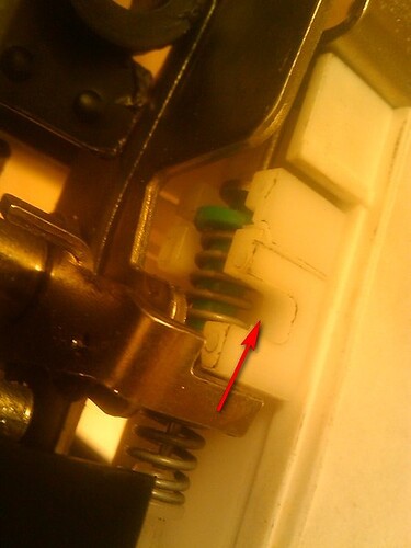

Wenn Du das schwarze Teil runter bekommst solte dieser Schieber die Türe entsperren :
Gelber Kreis in Pfeilrichtung

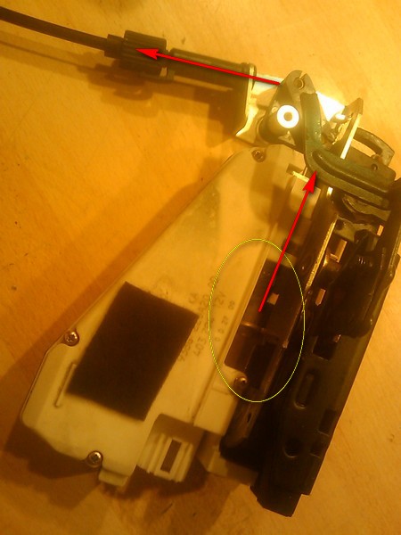

Hier nochmal der Hebel der in den Außengriff eingehangen ist und die Türe von außen öffnet:
Hoffe es hilft Dir irgendwie.
