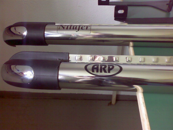

hab mal wieder etwas zubehör für meinen Dicken bekommen.Möchte mir ein paar Trittbretter anbauen hab auch welche bekommen nur leider ohne anbauanleitung.Vielleicht kann mir ja jemand von euch weiterhelfen.
Die Bretter sehen im übrigen so aus.
(hab leider noch kein besseres Bild)
Vielleicht hat die ja schon mal jemand verbaut?

Hiho,
wäre super wenn du mal nen ganzes Foto machen könntest.
Habe unter den beiden Namen, die auf dem Bild zu sehen sind geGOOGELt aber nix gefunden.
Wenn du vorne, mitte und am ende je eine Halterung hast, musst du dich einfach mal unter dein Auto legen und die beiden Bodenlöcher vorne, die Öse mit den beiden Langlöchern in der mitte und hinten eine der beiden Schrauben von der (ich glaube) Achshalterung nehmen.
Aber stell mal ein ganzes Bild ein. Ich habe meine Tritts so oft ein und ausgebaut das ich dir denn bestimmt was dazu schreiben kann =D>

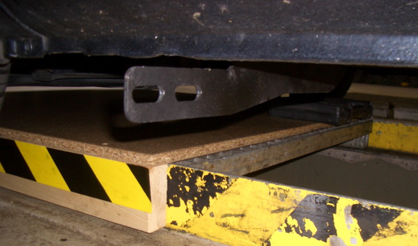

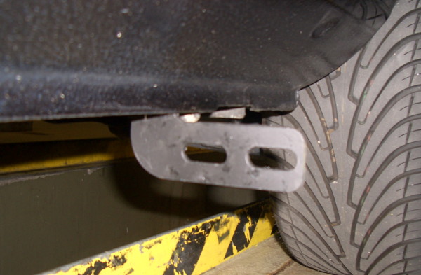

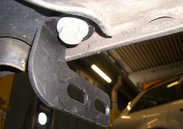

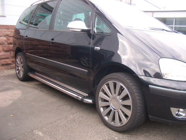

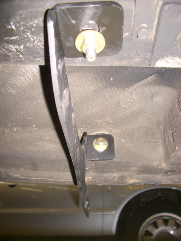

Also habe Sie heute endlich agebaut,
war eigentlich ganz einfach die zwei Halterungen an die dafür vorgesehenen Stellen montieren Schwellerrohre an die Halterungen dran und fertig.
Ist Bomben ferst obwohl es nur zwei Halterungen pro Seite sind.
Hier noch ein paar Bilder vom einbau und natürlich vom fertigen Produckt.

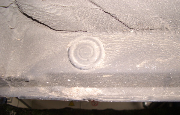

Blindstopfen für vordere Halterung
vordere Halterung
hintere Halterung
Halterung vorn
Halterung hinten

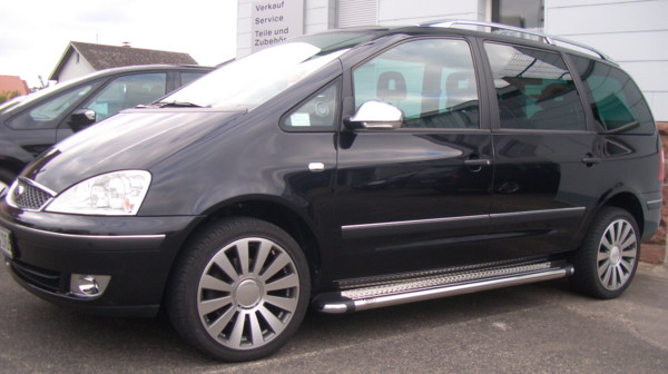

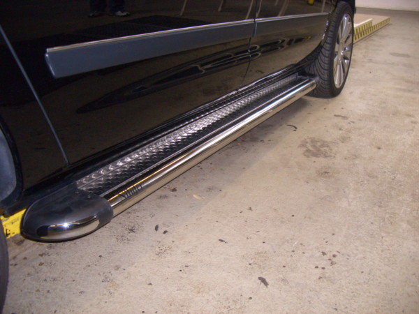

fertig montiert
von links
von rechts
Ich denke es schaut nicht schlecht aus.
Gruß Stefan
