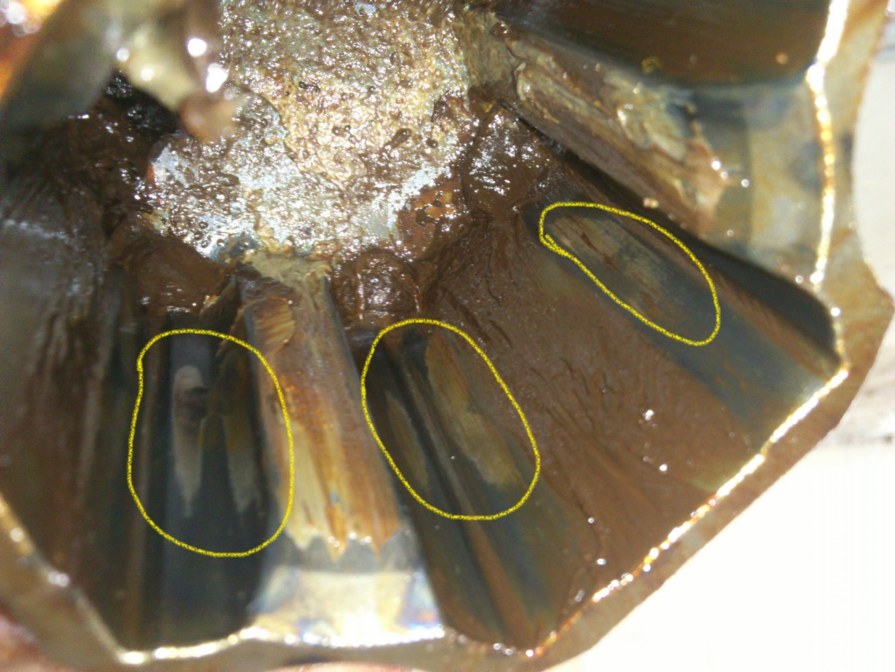

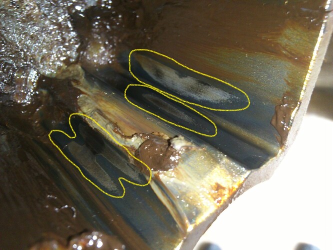

Auf den Bildern habe ich die Laufspuren im Tripodekäfig mal markiert.
Dadurch kam es zum Spiel zwischen Gelenk und Käfig und somit (stellenweise) zum Klackern beim Anfahren, Gasgeben oder Gaswegnehmen.

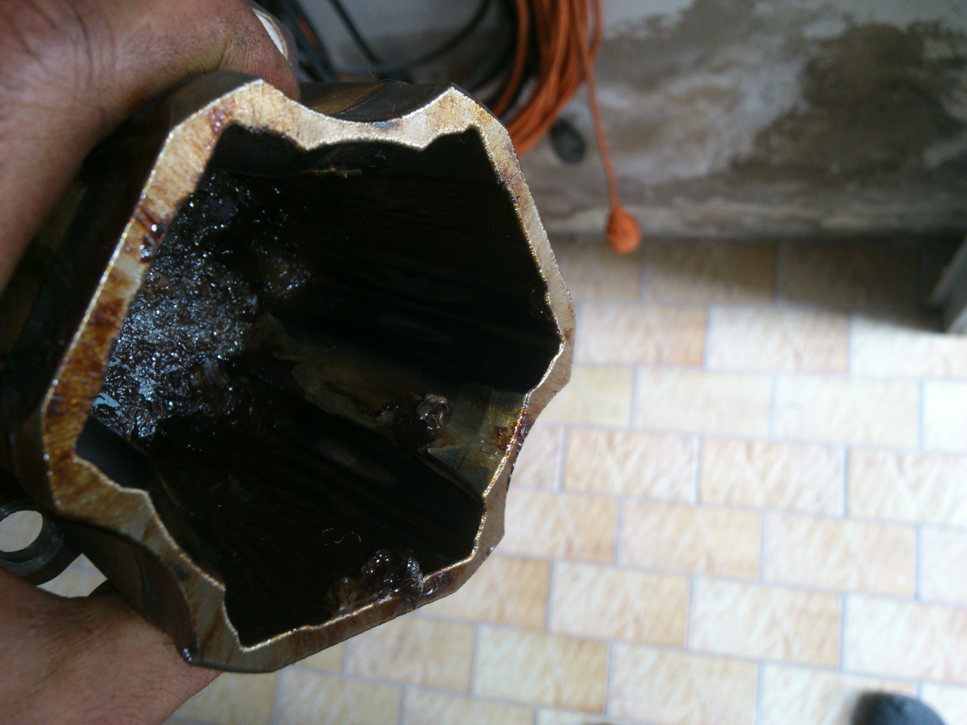

Das Fett, sofern man das noch so nennen kann, sieht bei Dir aber eher nach einen Wasser/ Rost Emulsion aus.
Darunter leidet natürlich auch die Schmierwirkung bzw. wenn noch etwas Salz dabei war scheuert es schön.

ja, das mit dem Zustand des Fett ist mir auch aufgefallen.
Es war auch recht wenig Schmiermasse im Faltenbalg drin - trotz absoluter Dichtheit!?
