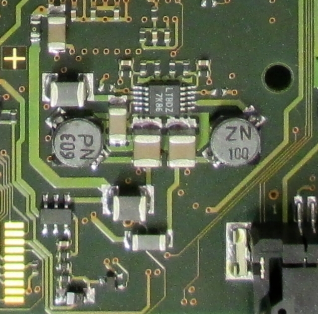

Hier mal ein Detailbild von einem der Spannungsregler auf der Oberseite des Mainbaords:
Hält man das Ohr an die blauen Induktivitäten, hört man ein rhytmisches tick-tick im Abstand von einer halben Sekunden. Beim Vergleichsgerät hört man nichts.
Am Vin des LTC liegen irgendwie nur 4V und am Ausgang nichts.

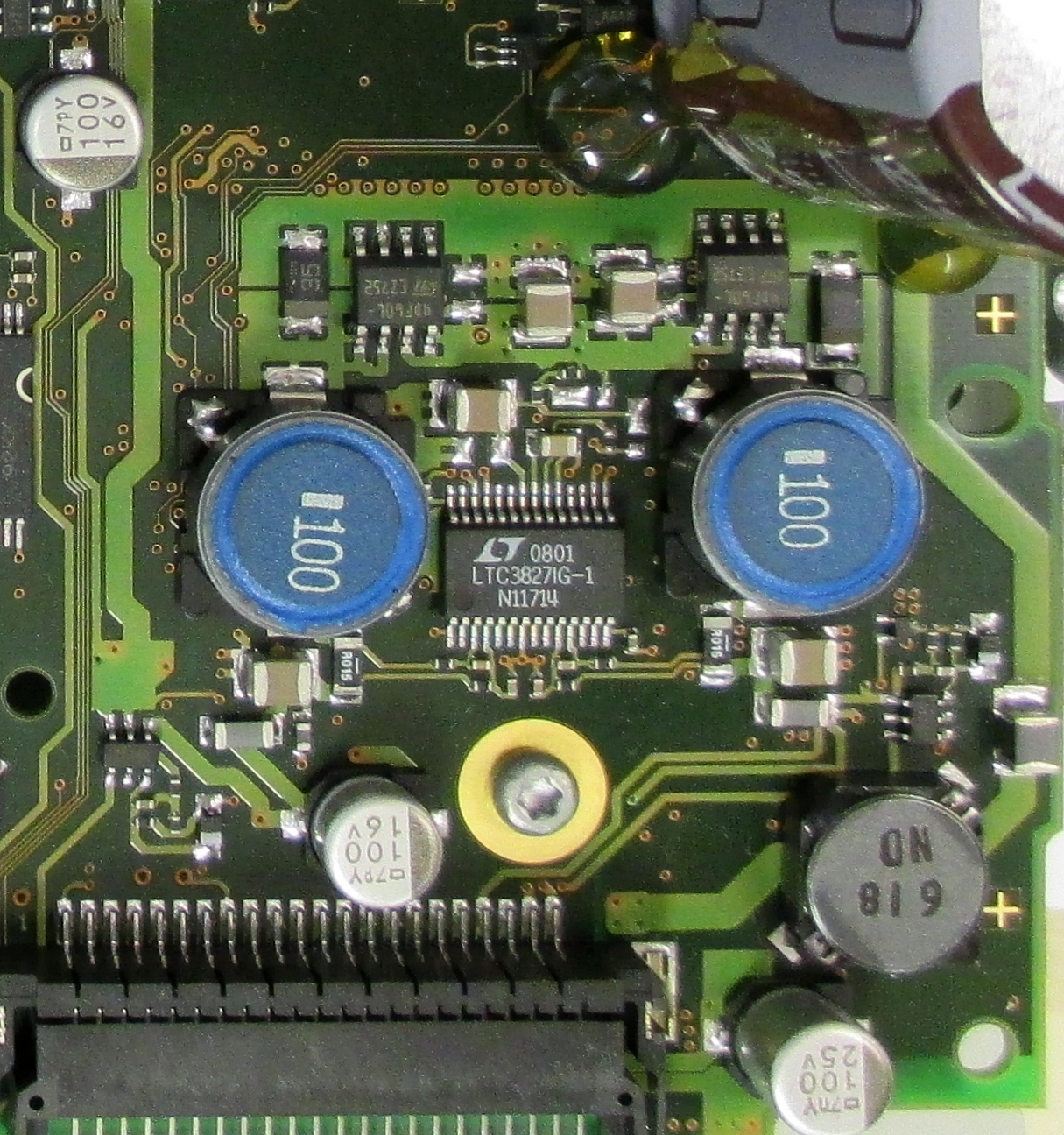

Dann gibt es noch einen weiteren Regler:
Hat jemand eine Idee was ich dort weiter prüfen kann? DSO und div. Equipment sind vorhanden, aber momentan wiess ich nicht so recht wo beginnen. Schaltpläne gibts von den Teilen ja nicht. Kennt jemand tpyische Ausfallprobleme bei dem Modell?
