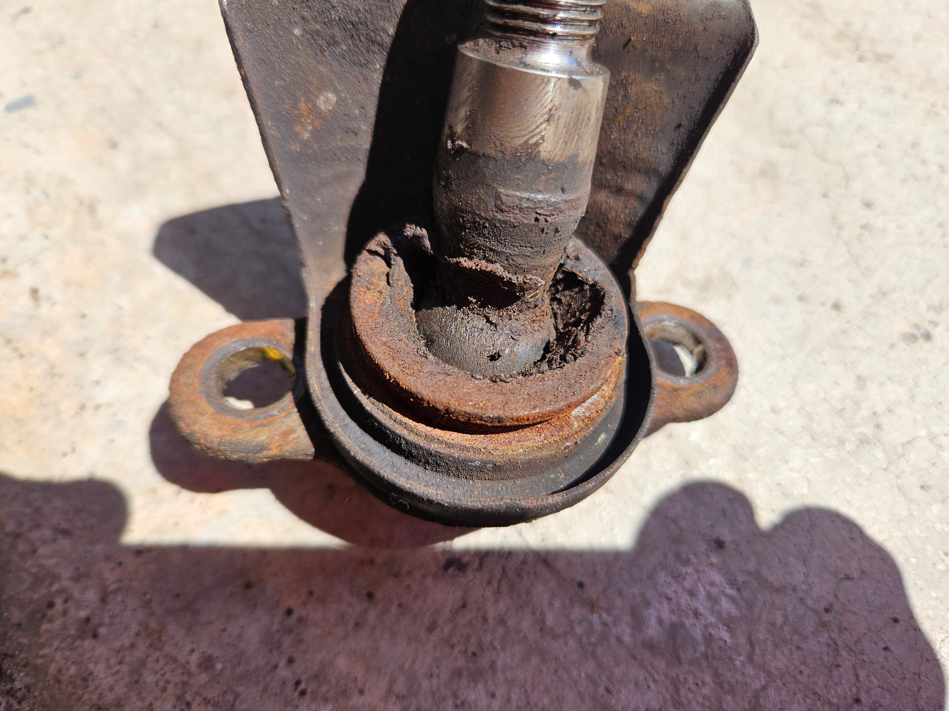

Traggelenk links erneuert
Datum:02.07.2026
Kilometerstand: 409 000
Kosten: 0
Art: Wartung/Reparatur
Modell: Galaxy WGR
Motor: AUY
Wieder hatte ich ein Knarren links im Vorderschiff. Untersucht und dann gemerkt, daß es das Traggelenk ist - jetzt das linke.Das rechte hatte ich schon vor 4 Monaten gewechselt. Also ausgebaut und neues eingebaut. Das Traggelenk hatte auch schon etwas Spiel. Aus Interesse habe ich mal die Gummimanschette abgemacht - siehe Bild
Naj, sieht aus als ob das Fett schon 20 Jahre drin ist - sind aber nur 2 Jahre.
Auf jeden Fall Knarren ist weg.
Kosten 0 Euro weil ich vor 4 Monaten schon zwei gekauft hatte und nur eins eingebaut hatte.
Hersteller?
Das alte ATP - das neue A.B.S
