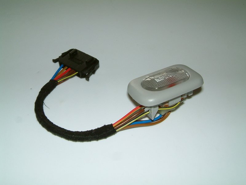

Ich habe bei meinem Golf3 Variant an der Webasto SH eine TP5 abgeschlossen.
Da ist nun leider der Taster hinüber…
Kann man den bei Eberspächer als Ersatzteil bekommen oder gibt es vielleicht eine andere Alternative ???

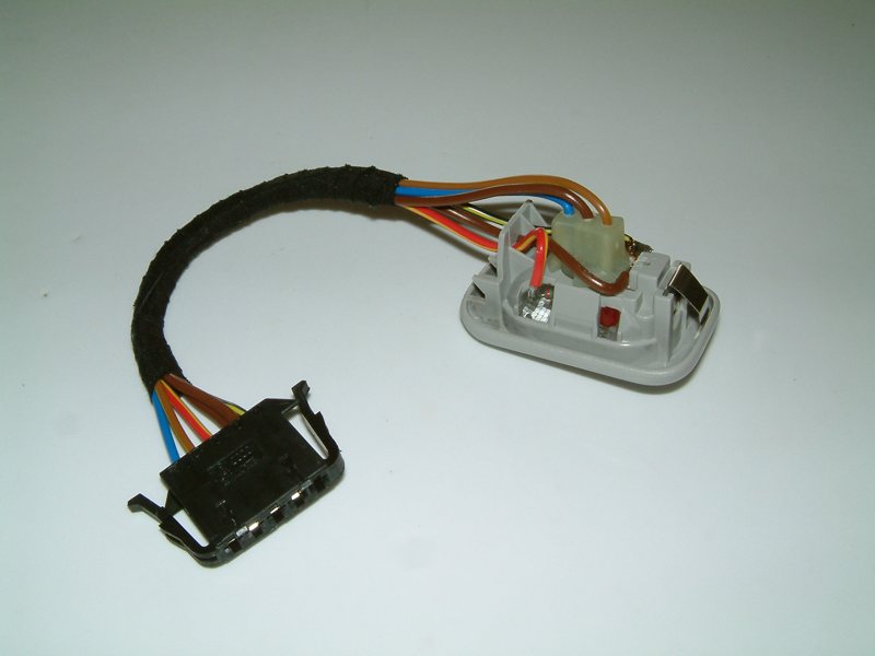

Wie ist denn die Belegung des Original Tasters ?
Welches Kabel ist für die LED und welche aktivieren /Deaktivieren die SH

Beim Original Eberspächer-Taster ist die Belegung so:
Der Taster (Schliesserkontakt) liegt an Pin 6 (braune Ader) und Pin 5 (braun/gelbe Ader).
Die LED liegt mit der Anode an Pin 1 (rot/gelbe Ader) und mit der Kathode über einen Vorwiderstand an Pin 6 (braune Ader)

Hab heute nen Minitaster und eine LED nach deiner Anleitung verbaut. Funzt Einwandfrei…
Nochmals Danke für deine Hilfe
