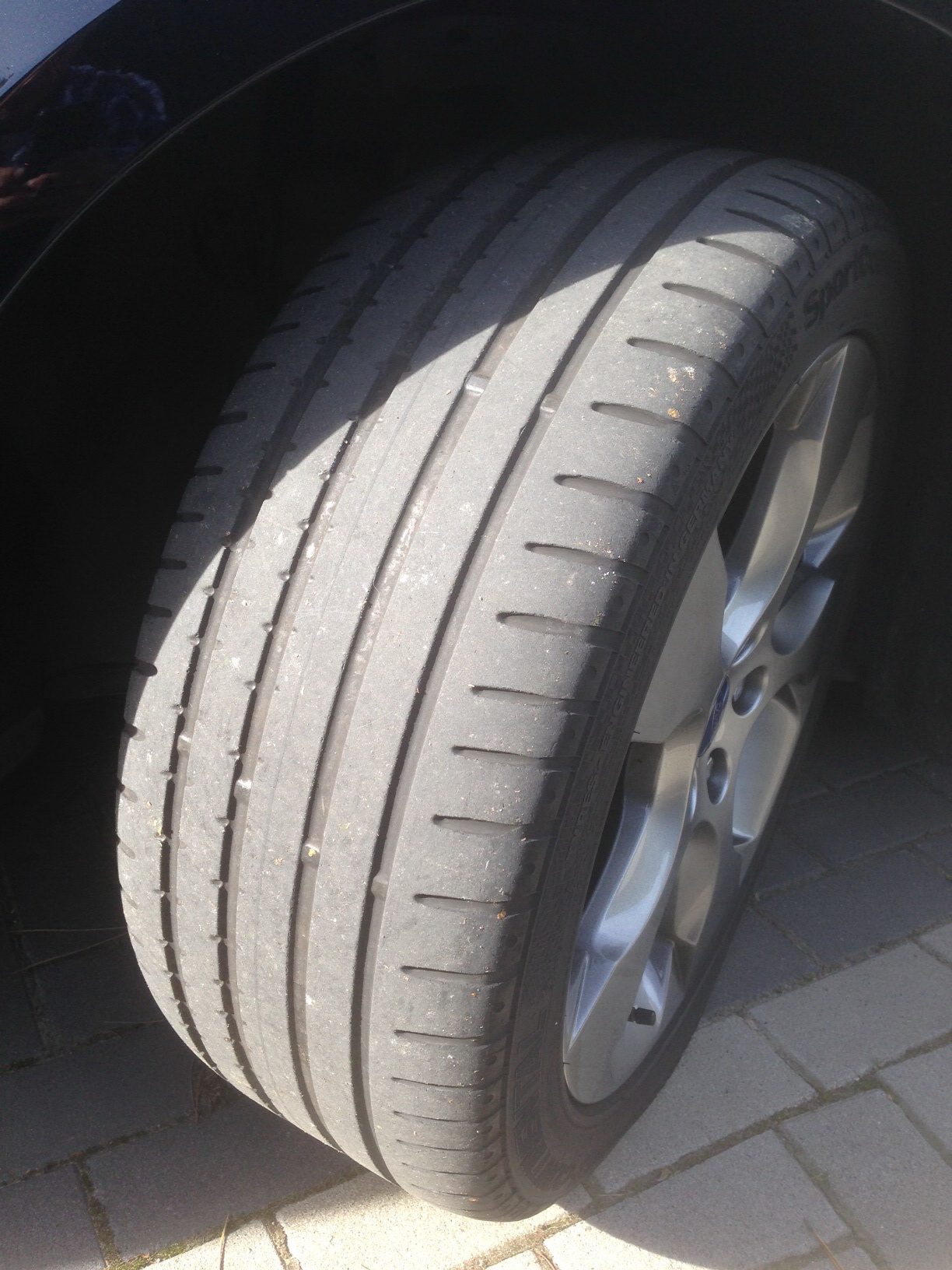

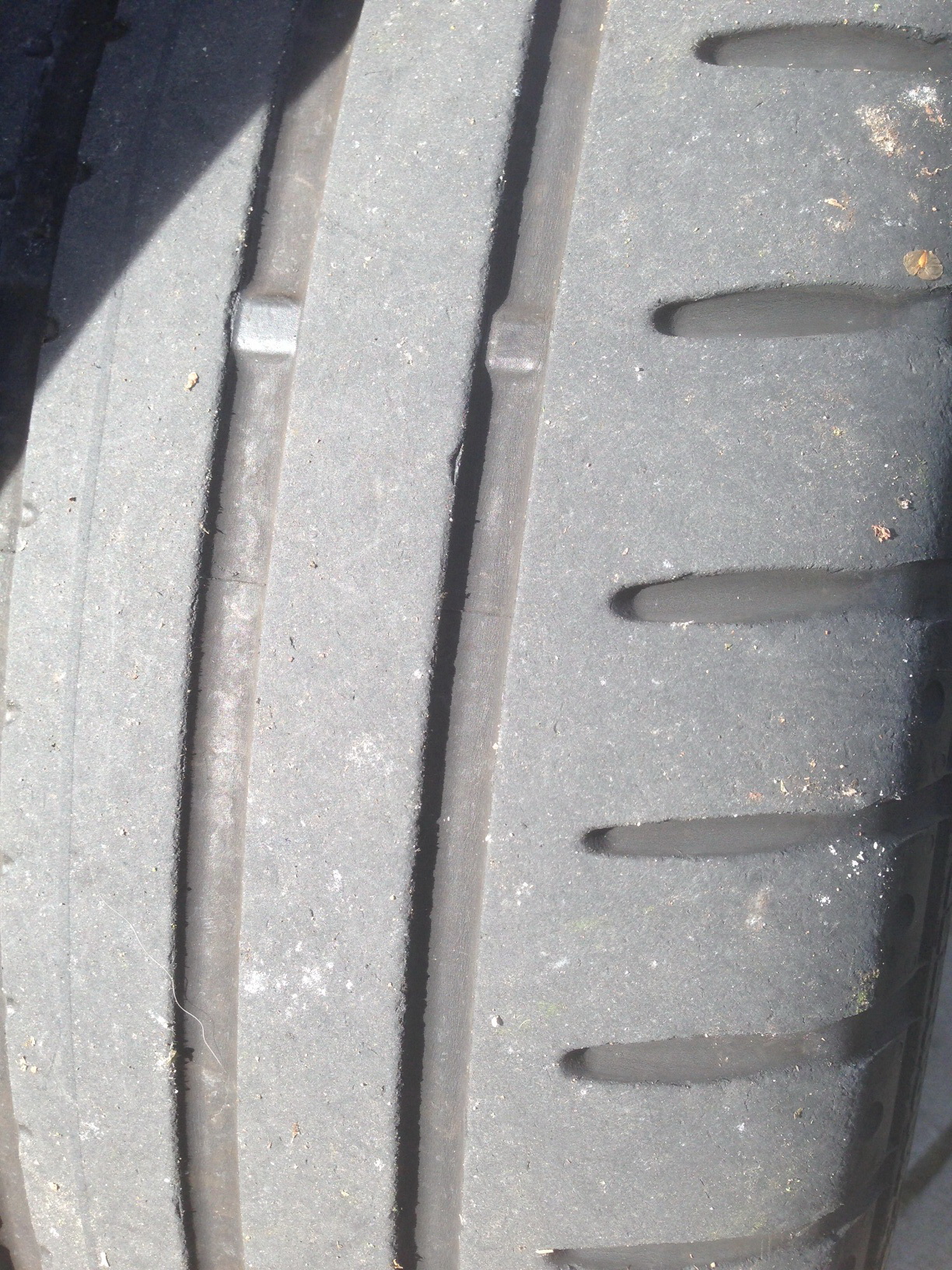

Mal ein Beispiel gefällig?
Meine Vorderreifen, Laufleistung ca. 8500km, gakauft April '13:
Profiltiefe derzeit 2,5mm
Gruß, Hu-Cky
Wow, ca 10000 km für nen Satz Vorderreifen? Dein Händler küsst dir doch die Füße?
