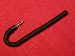

  1. Wurfantennenlänge ausmessen und dünne flexible Litze in gleichem Maß ablängen (nur deshalb notwendig, weil die TMC-Litze relativ steif ist)
  2. Wurfantenne bis auf ca. 0,5 cm abschneiden, den Stummel um 2mm abisolieren und mit dem ebenfalls um 2mm abisolierten Litzenende verlöten
  3. Kunststoffröhrchen mit Fön in die gewünschte Form bringen
  4. 3-4mm vom Röhrenchenende eine 1-2 mm Öffnung aus der Röhrchenwand mit einem kl. Bohrer herausarbeiten
  5. die Litze in das Röhrchen und direkt durch die Öffnung wieder herausführen, sodaß das kurze Röhrchenende mit Sekundenkleber 3-4 mm weit auf das Steckerende aufgeklebt werden kann´(wer hat, sollte Aktivatorspray verwenden, dann ist die Verklebung wirklich innerhalb von 2 sek. erledigt)
  6. Litze nun Wicklung für Wicklung ordentlich, vom Stecker weg, auf das Röhrchen wickeln und die letzte Wicklung mit Sek.Kleber fixieren, Röhrchenüberstand abschneiden
  7. Schrumpfschlauch überziehen und mittels Fön einschrumpfen (die Form kann nun beliebig verändert werden), Abkühlen lassen (unterm Wasserstrahl geht es sehr schnell)
  8. Schrumpfschlauch auf Röhrchenlänge abschneiden
  9. fertig ist eine flexible Kurzstabantenne

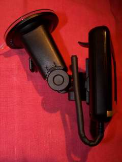

Ich habe mir auch eine gebastelt und die ist richtig gut geworden.
