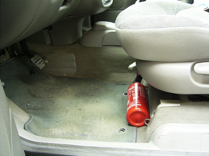

Wo im Auto anbringen? – Tja, auch das ist eine gute Frage.
Ein riesiges 6-Liter-Trumm wird man wohl eher im Kofferraum unterbringen – aber wenn’s drauf ankommt, muss man erst aussteigen, zum Kofferraum, wenn man Pech hat noch Gepäck wegräumen usw.; wenn man mehr Pech hat, ist einem einer hinten reingefahren und man kriegt den Kofferraum gar nicht auf. Und wenn’s um eine Konstellation wie Benzinbrand + eingeschlossene Kinder geht, kann wirklich jede einzelne Sekunde über Leben und Tod entscheiden. Außerdem muss man das Ding im Kofferraum gut befestigen – bei einem Crash ist ein >10kg schwerer Löscher, der durch die Kabine segelt, nicht sehr gesund und löscht hinterher auch nicht mehr so gut.
Also das Ding dort anbringen, wo es die meisten Hersteller serienmäßig anbringen: Im Fußraum von Fahrer oder Beifahrer. Wenn man es im Fußraum des Fahrers anbringt, kann man den Löscher auch wenn man eingeklemmt ist nehmen und zum Einschlagen des Fensters verwenden. Dafür muss man aber höllisch drauf achten, dass er so sicher angebracht ist, dass er sich auch bei einem Crash nicht löst und einem von hinten die Unterschenkel zertrümmert!
Also, wohin nun? Idealerweise 2 Liter vorne griffbereit oder >6 Liter im Kofferraum. Aber auch hier gilt: besser irgendein Löscher irgendwo als gar keinen an Bord. -

Wie ihr seht, gibt es also keine alleinseligmachende Antwort auf die Frage „welcher Feuerlöscher?“. Im Zweifelsfall würde ich einfach das machen, was die meisten Hersteller einbauen, wenn sie serienmäßig ein Auto mit Feuerlöscher ab Werk ausstatten: einen 2kg-Pulverlöscher mit stabiler Auto-Halterung im Fußraum des Beifahrers anbringen. Die werden schon ihre Gründe dafür haben.
