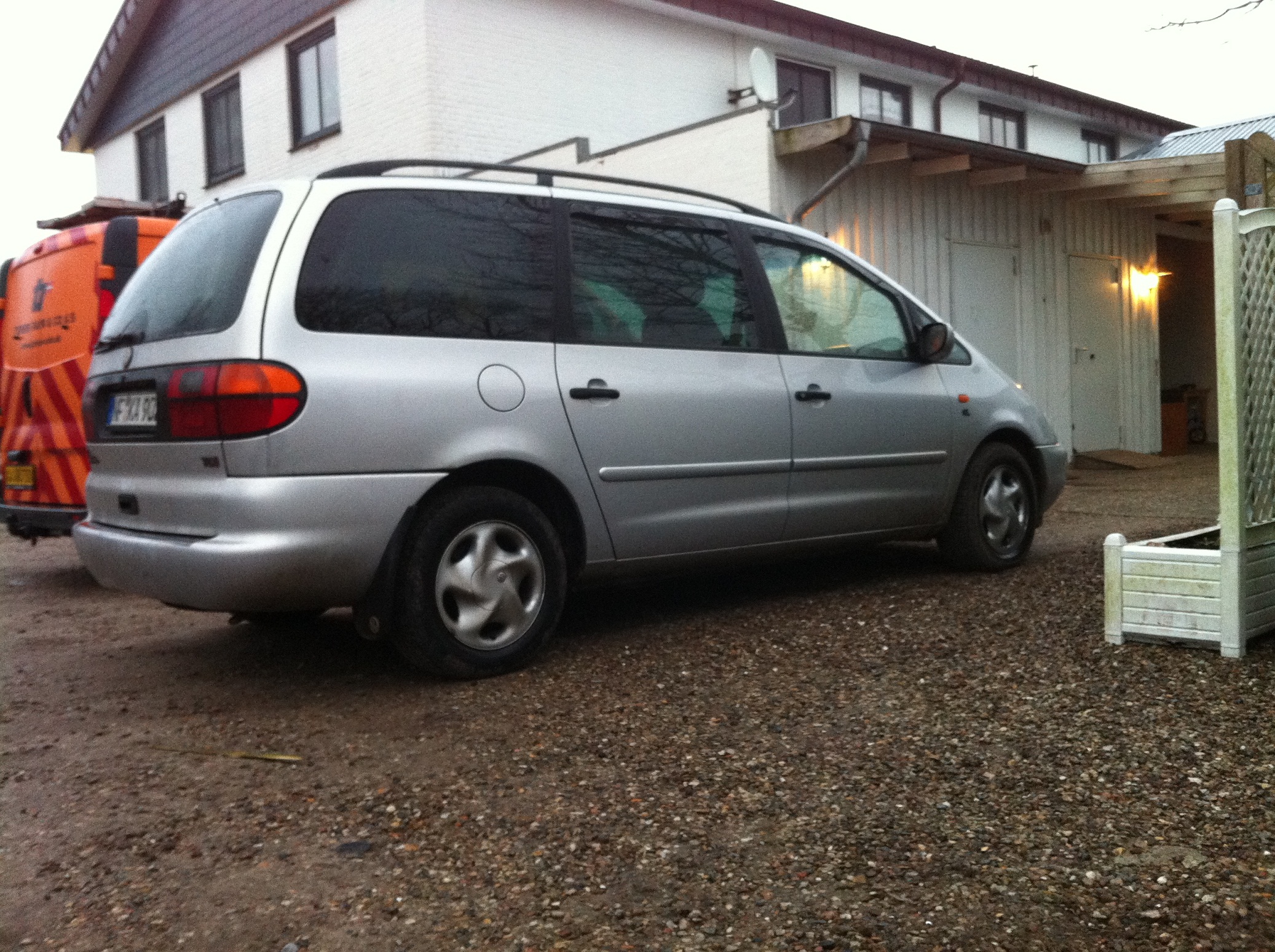

Datum: 09.03.2012
Kilometerstand: 236.100
Kosten: 150€
Art: Mangel: Lenkung, Antrieb, Achsen, Stossdämpfer
Modell: VW Sharan CL
Motor: TDI - 81KW/110PS - 1896cm³ - AFN
Tieferlegung -40mm.
Datum: 09.03.2012
Kosten: 150€
Tieferlegung -40mm.
für den Preis?? was hast du da denn jetz alles genau Verbaut
eingebaut habe ich Sachs Dämpfer vorne beide für 49 euros ( Lagerauflösung Schnäppchen)
Domlager neue für 32 Teuros,
und die Federn von H&R vorne violett und hinten rot.-40mm laut Gutachten für 60 von 1 2 3.
Dazu kam noch ein 10er für das Ausleihen des Federspanners von der befreundeten Mietwerkstatt.( Danke Lars)
Koppelstangen und Spurstangenköpfe sind grad 5000km alt.
Gruß Karsten
