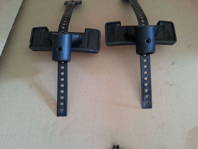

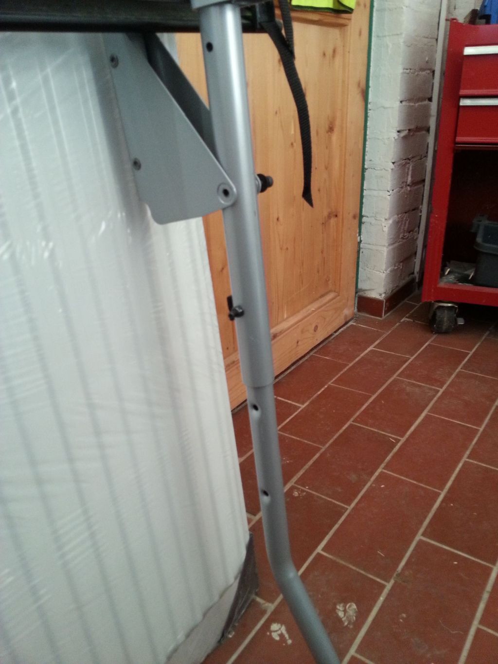

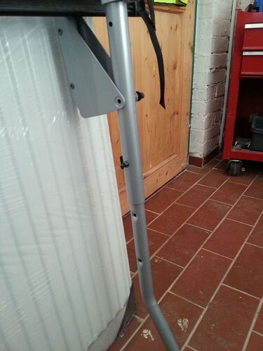

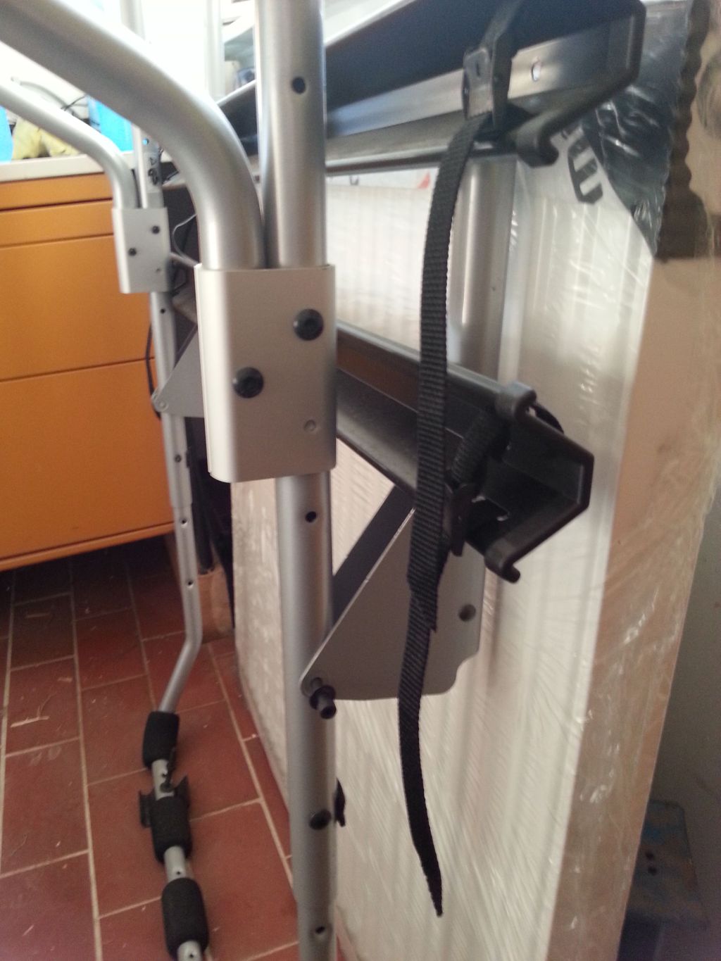

Nachdem das Teil endlich angekommen ist, habe ich es auch direkt zusammengebaut und „anprobiert“ - und… passte nicht. Ließ sich noch nicht einmal annähernd festschrauben. Da mich das ziemlich gefuchst hat und ich die Aufbauanleitung nochmal überprüft hatte, habe ich mich an Thule gewandt. Von dort wurden Bilder angefordert und dann bekam ich auch recht zügig eine Antwort, und zwar dass ich an einer entscheidenden Stelle doch etwas falsch zusammengebaut hatte. Ok. Schande über mein Haupt, ich kann zwar Ikea, aber wohl doch kein Thule… naja.

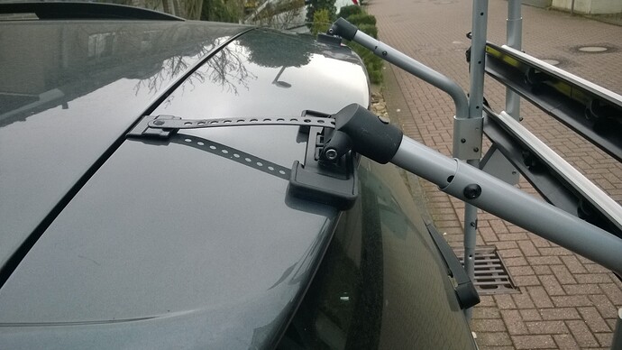

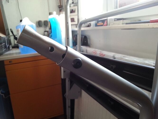

Also, Fehler korrigiert und wieder anprobiert… passt ganz gut, aber nur ganz gut und nicht perfekt. Ich habe mal etwas am Träger gerüttelt und auch mal von hinten ruckartig in Fahrtrichtung gegen den Träger gedrückt - und was passiert?! Einer der oberen Haltklipse springt von der Heckklappe ab - der Träger ist oben nur noch einseitig befestigt.
Bin ich jetzt zu dämlich? Ich mache mir ziemliche Sorgen - falls so etwas mal während der Fahrt passiert, z.B. Vollbremsung, dann macht der Träger samt Fahrrädern eine Rolle rückwärts und ich komme günstigstenfalls mal wieder in den Verkehrsfunk. Im schlechteren Fall provoziert das einen schweren Unfall eines Hinterherfahrenden.
Nun meine Frage an die Gemeinde: Wie fest sitzen denn eure Träger an der Heckklappe? Ist der Träger eine Fehlkonstruktion? Der Träger liegt quasi oben auf der hinteren Kante des Dachspoilers, hat aber so gut wie keinen Punkt, wo er in Fahrtrichtung gegen die Klappe drücken könnte (da sind nur zwei minimale Gummiecken).
