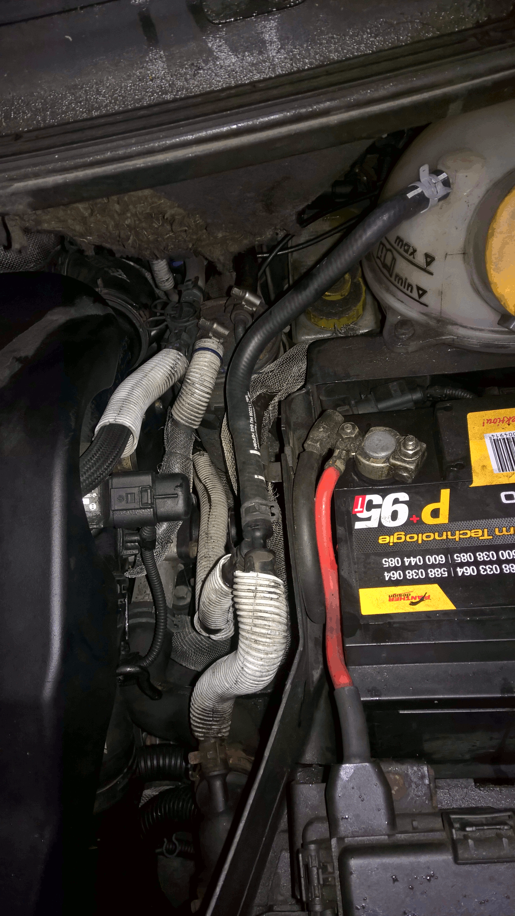

Hallo, habe mir nach einem hilfreichen Video bei YouTube vor den Schlauch zu wechseln.Einen von der Bucht bestellt. youtu.be/fueCDMYhA0Y hier ist das Video.
Ich weis nicht ob der hier im SGAF Mitglied/ Leser ist, aber vieles in den Beiträgen ist Dummschwätzerei und Gelabere.
Aber wie schon geschrieben meiner wird ohne Drossel, auch mit def. ZH und def. ZWP recht schnell (auch im Winter) warm und zischt am nächsten Morgen bei kaltem Motor eigentlich gar nicht mehr, nur der Kühlmittelstand steigt minimal an :prima: .
